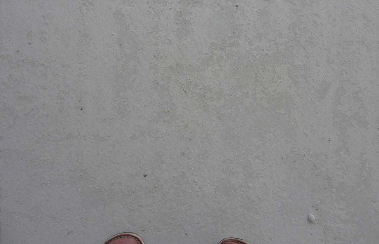

Morgen mach ich mal ein Foto davon und lade es hoch. Sicherlich stimmt da was nicht, auf der Estrichoberfläche sieht man genau über den Schlangen der Fußbodenheizung kleine Bläschen. Wahrscheinlich muss den Abschliff der Estrichleger vornehmen. Dann werde ich das als Baumangel rügen.

hab mal ein Bild hochgeladen, so sieht das aus, dort an den Stellen wo gelaufen wird lösen sich diese Stellen. Der Klempner bestätigte mir auch das es die Arbeit vom Estrichleger wäre

die Situation, wie sie sich auf dem Foto darstellt, erscheint mir nicht so schlimm, wie anfänglich vermutet.
Es könnte durchaus sein, dass die wolkenartigen Schattierungen durch einen Reinigungsschliff des Fliesenlegers (das ist aber eine unentgeltlich zu erbringende Leistung, welche der Bodenleger immer in seiner Kalkulation berücksichtigen muss) beseitigt werden können.
Erst wenn er sich (um es völlig übertrieben auszudrücken) beispielsweise mit der Schleifmaschine im Estrich "eingräbt" (wegen fehlender Festigkeit des Estrichs), dann sollte der Estrichleger bemüht werden.
Gleiches gilt aber auch, wenn der Fliesenleger nach dem Reinigungsschliff durch einen Tropfentest eine fehlende Saugfähigkeit der Estrichoberfläche erkennt oder aber sich bei der sogenannten "Hammerschlagprüfung" schollenartige Stücke ablösen sollten.

ja gern, ich werde berichten. Ganz klar ist mir nicht, ob die Sinterschicht-Entfernung der letzte Arbeitsgang des Estrichlegers ist ? In meinem Fall wäre es dann ein Baumangel. Ich habe die Wohnung mit der Option "Fußboden-Arbeiten in Eigenleistung" übernommen. Deshalb vermute ich, der Bauträger wird mir antworten, dies seien Arbeiten des Fußbodenlegers.

An der Stelle, an welcher Du Dich befindest, ist der technische Laie auf die Hilfe von Fachleuten angewiesen.
Es gibt aus meiner Sicht nur 2 Möglichkeiten, den Vorgang zu bewerten:
a) die Estrichoberfläche lässt sich mit einem Reinigungsschliff in einen belegreifen Zustand überführen, oder
b) die Estrichoberfläche weist Mängel auf.
Das allerdings zu überprüfen ist für den Laien faktisch kaum möglich.
Ist es ein Mangel an der Estrichoberfläche (nicht grundsätzlich auszuschließen), hat der Estrichleger das Recht auf Nachbesserung mit einem für ihn akzeptablen Aufwand.
Den Mangel muss allerdings sein Vertragspartner ihm gegenüber schriftlich anzeigen.
Angenommen, Du selber hättest mit einem GU einen Vertrag, dann müsstest Du ihm gegenüber den Mangel (natürlich schriftlich) anzeigen, damit er diesen an seinen Vertragspartner, den Estrichleger, weiterreichen kann.
Fußboden-Arbeiten in Eigenleistung hebeln ja das (eigene) Recht auf einen mangelfreien Estrich (bzw. eine -Oberfläche) nicht aus!
Und ob der Bauträger das so weitergibt, wie Du befürchtest, da würde ich es erst einmal darauf ankommen lassen. Weitere Vorgehensweise: durch einen Fachmann, der diese Bezeichnung zu Recht trägt, die IST-Situation des Estrichs feststellen lassen, erst dann ggf. weiter reagieren, wenn sich der Mangel tatsächlich bestätigen sollte.
Die "Gefahr im Hintergrund" ist natürlich die des Zeitverzuges, da der Bodenbelag nicht verlegt werden kann. Aber das sollte angesichts der drohenden Schadensmöglichkeiten und -aufwendungen im "Fall der Fälle" in den Hintergrund gerückt werden.
