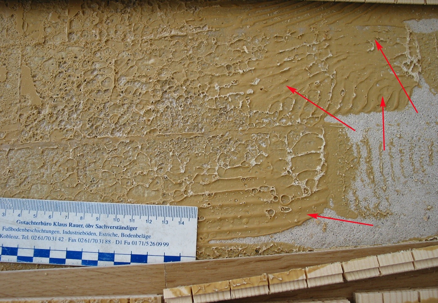

Das sind tatsächlich KEINE Schleifspuren auf der Parkettoberfläche, sondern aufgrund der unterschiedlichen Lichtreflexion optisch gut erkennbare Lichtbrechungsebenen, welche sich durch Verwölbungen der Elemente zwangsläufig eingestellt haben.
Sicher, jedes Parkett kann man mit der entsprechenden Technik und/oder "Fach"Wissen kaputtschleifen.
Ein solcher Fall spiegelt sich jedoch nicht in dem von mir eingestellten Foto wider.
Hier war der Fall allerdings noch etwas komplexer: Die Ursache lag an der Verlegetechnik bedingt (siehe nachfolgendes bzw. beigefügtes Foto).
Das Foto habe ich nur aus dem Grund eingestellt, damit der eingängliche Fragesteller "werschtl" erkennen kann, dass die Verlegung bei der von ihm aufgeführten Variante (2) gewisse "optische Risiken" mit sich führen und er von seinem Verlegeerfolg enttäuscht werden könnte ....
Mit "hochwertig" oder "weniger hochpreisig" hat der sich speziell bei schwimmender Verlegung eher einstellende Effekt des unbehinderten Verwölbens der Parkettelemente aber nichts zu tun!

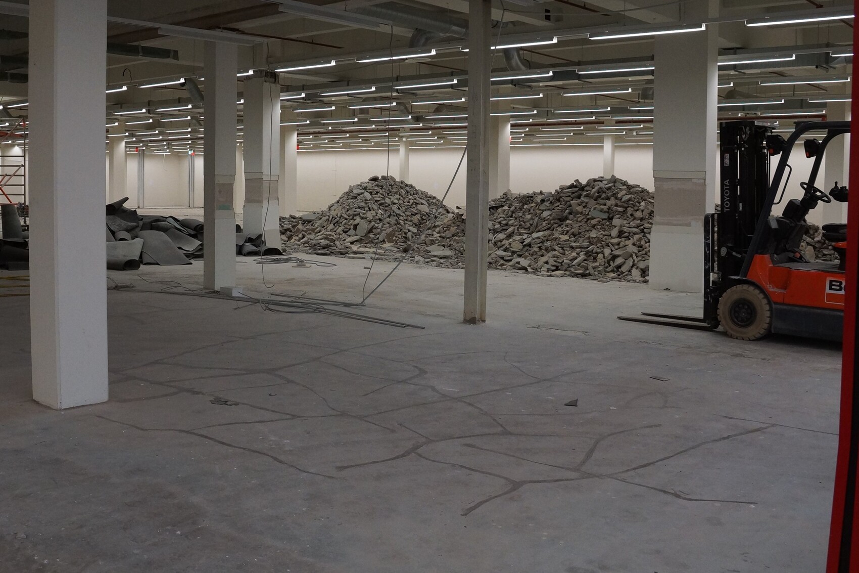

Ein Beispiel für andere Größenordnungen ist die auf dem beigefügten Foto erkennbare Situation, welche sich erst danach ergab, als man meine Vorgaben nicht erfüllte:
Kurz vor der Geschäftseröffnung musste der gesamte Estrich auf über 1.200m² zurückgebaut werden ...
Da bin ich (beruflich bedingt) im täglichen Umgang mit anderen Kategorien befasst, wie man erkennen kann.
