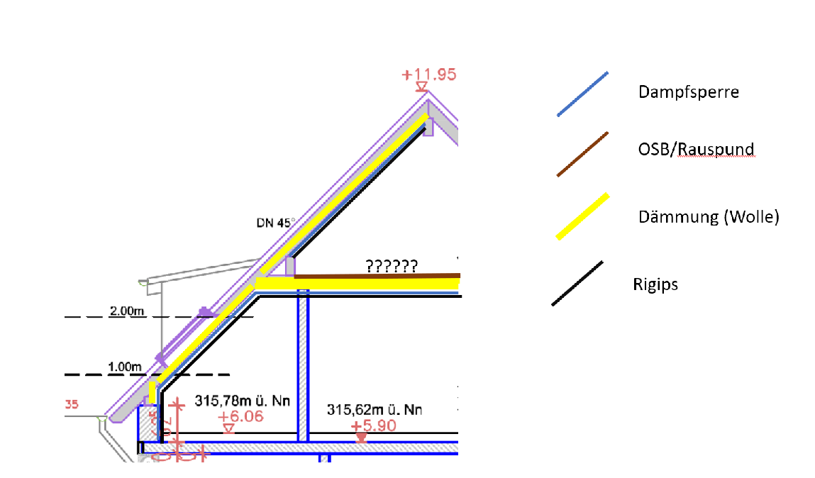

Situation:
Ich lasse den Trockenbau in meinem Obergeschoss machen und möchte den Spitzboden dann selbst dämmen, Dampfsperre anbringen und mit Rigips beplanken. Ich weiß nicht was in den Spitzboden mal rein kommt, vielleicht macht man da mal eine Art Hobbyraum rein oder ähnliches, aber er wird definitiv niemals beheizt werden, aber ich würde ihn gerne dämmen, so dass er nicht komplett kalt ist.
Der Bodenaufbau (bzw. Deckenaufbau vom Geschoss darunter) wäre von unten nach oben:
Ripigs Platte
Dampfsperre
Dämmung zwischen Kehlbalken
OSB/Rauspund (?)
Ich habe das im angehängten Bild exemplarisch aufgezeichnet.
So, nun die Frage. Den Spitzboden möchte ich zeitnah, wie gesagt, selbst dämmen und Dampfsperre anbringen. Jetzt lese ich oft, dass es bei einem warmen Dach ok ist OSB Platten zu verwenden, da hier die diffusionsdichte aufgrund der Temp. ok ist. Andernfalls sollte man lieber Rauspund nehmen, da es sonst oft zu Schimmelproblemen kommt.
Generell tendiere ich also allein wegen dem Wort "Schimmel" schon zu Rauspund. Aber: Ab wann spricht man denn von einem "kalten" Dachboden? Wenn dieser komplett ungedämmt ist? Oder muss ich mir da keine Sorgen machen, sobald ich ihn dämme und könnte auch OSB Platten nehmen?
Wie seht ihr das? Lieber auf Nummer sicher gehen und Rauspund nehmen, oder ist in meinem Fall OSB bedenkenlos machbar?
Grüße!
Querschnitt eines Daches mit Dämmung (Wolle), Dampfbremse, OSB/Rauspund, Rigips und Maßangaben.
HarvSpec
Da die Dampfbremse unten (Im Wohnraum) durchgezogen ist kannst du auch OSB verlegen, Ich würde für den Fall einer Verletzten Dampfbremse (Im Wohnraum) und damit Feuchtigkeitseintritt in die Dämmung jedoch auf Rauspund zurückgreifen.
Kritischer sehe ich die Dampfbremse die du an den Dachsparren anbringen willst. Diese hat keine Verbindung zur darunterliegenden Luftdichtigkeitsebene, hier sind Anschlussprobleme fast vorprogrammiert. So ein Detail würde ich definitiv mit einem Planer besprechen.
