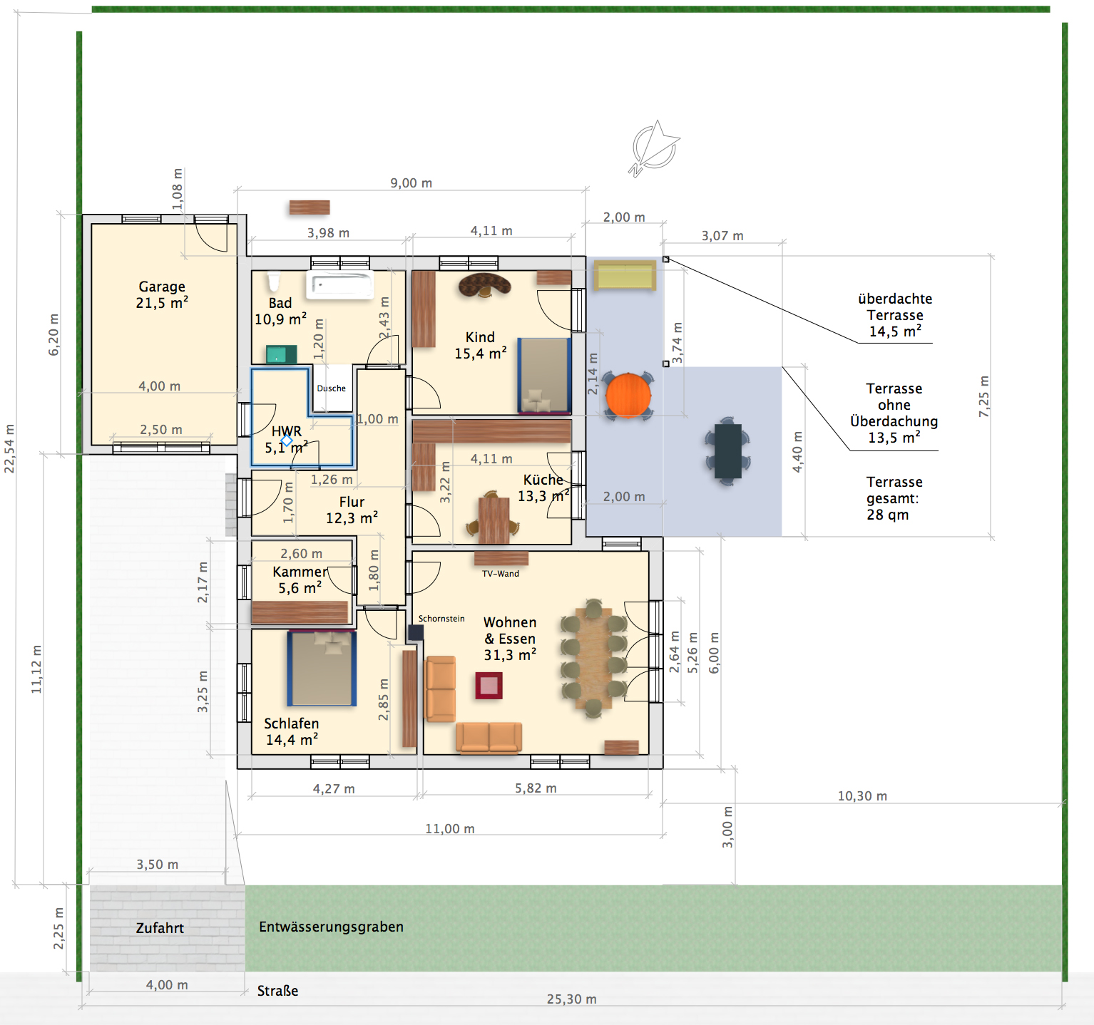

Anbei eine Idee zum Grundriss mit Maßen, Grundstück und Nordpfeil. Den entstehenden Platz wandeln wir in eine Kammer um.
Deine Idee mit der Tür zwischen Wohnzimmer und Küche ist gut, allerdings haben wir dann kein Licht im Flur und auch keine Stellfläche für den TV.
Das Bad gefällt uns irgendwie auch nicht. Es ist groß, aber so richtig passt da nichts rein.

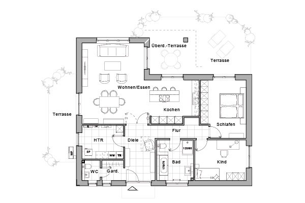

So würde ich mir auch überlegen den Esstisch nicht plan oben zu stellen, sondern da, wo der Wohnzimmertisch jetzt steht. Wäre auch der kürzere Weg zur Küche... kannst ja mal bei Viebrockhaus unter Maxime 500B schauen. Den Bungalow hat meine Schwester als Grundlage gewählt und ist recht zufrieden damit.
Grundriss eines Einfamilienhauses: Wohnen/Essen Küche Flur Bad Schlafen Kind Terrasse.
Was sie geändert hat: Küche nicht offen, sondern Wand gezogen, dafür Zugang zum Flur. Absolut keine Probleme bislang. Ferner haben sie den Hauswirtschaftsraum mit dem Garderobe/WC-Bereich getauscht, was ich sinnvoll finde. Den Dachboden haben sie zum Ausbau vorbereitet (Fotostudio für meinen Schwager, Büro und Kinderzimmer für die größere der beiden Kinder), Zugang über viertelgewendelte Treppe im Entree rechts an der Wand zum Bad. Funktioniert gut. Vielleicht als Anregung.

Auch dir vielen Dank! Wir sind zu dritt und brauchen das Kinderzimmer! Später wenn es mal auszieht, könnte es Schlafzimmer werden. Dann ist im Alter der Gang zum WC nicht so lang.
Den Krempel rumtragen ist eine gute Idee, da bleibt gut Platz für Möbel...
Das Gäste-WC brauchen wir nicht. Wir haben zwar oft Gäste, haben aber kein Problem damit, dass diese unser WC benutzen. Wir sind da nicht so empfindlich. Auf dem Zeltplatz oder im Fitnesscenter duschen wir sogar mit fremden Menschen...
Wenn ich noch Geld für ein 2. WC übrig habe, würde ich ein WC in der Garage (Werkstatt) vorsehen. Das kann man dann auch schnell aus dem Garten erreichen...

Ich meinte, dass ich die Tür vom Flur zur Küche schließen würde. Statt der Tür zum WZ würde ich einen offenen Durchgang haben. Direkt dahinter um's Eck die Küchentür. Wenn ihr andenkt, das WZ so zu möblieren wie im Grundriss, könnte ich mir eine verschließbare Durchreiche Richtung Esstisch vorstellen.
Alternativ so wie Karstens Vorschlag. Küchentür zum Flur, Eingang vom WZ dafür zu. Dann würde für mich die Durchreiche aber zum Must-Have.
Tageslicht kriegst du in die Seitenarme des Flures so oder so schlecht. Große verglaste Haustür.
