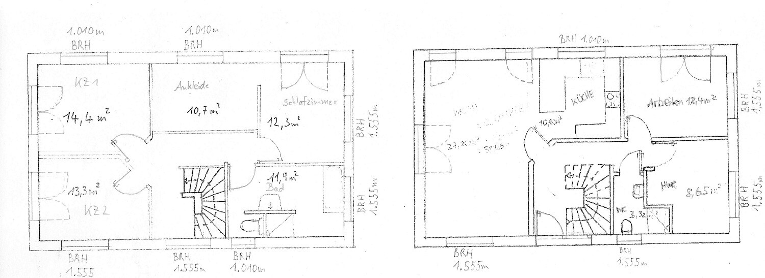

Was wir jetzt bräuchten, wären Tipps und Verbesserungsvorschläge zu unseren ersten Entwürfen der Grundrisse!

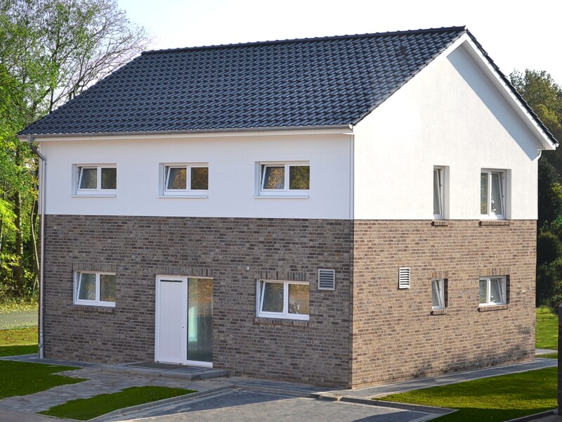

Zweigeschossiger Grundriss: Erdgeschoss mit Zimmern und Treppe; Obergeschoss mit Küche.
Zum Grundriss: Es gibt Fenster mit Brüstungshöhe von 1,555m. Dies sind Fenster, niedrige Fenster, die relativ weit oben in der Wand sind. Die sind u.a. hier zu sehen:
Zweistöckiges Haus mit braunem Klinkerunterteil, weißem Obergeschoss, dunklem Ziegeldach und Garten.

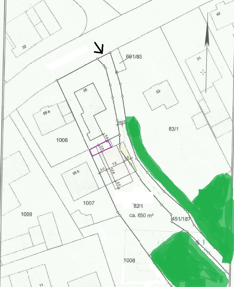

Zum Teilungsentwurf:
-grün ist Wald bzw. Bäume
-Nordpfeil ist rechts oben
-der dicke schwarze Pfeil markiert die Einfahrt über den öffentlichen Weg
-die lilafarbenen Linien sollen das Carport darstellen
Lageplan eines Grundstücks mit Parzellen, Gebäudenummern und Pfeilmarkierung

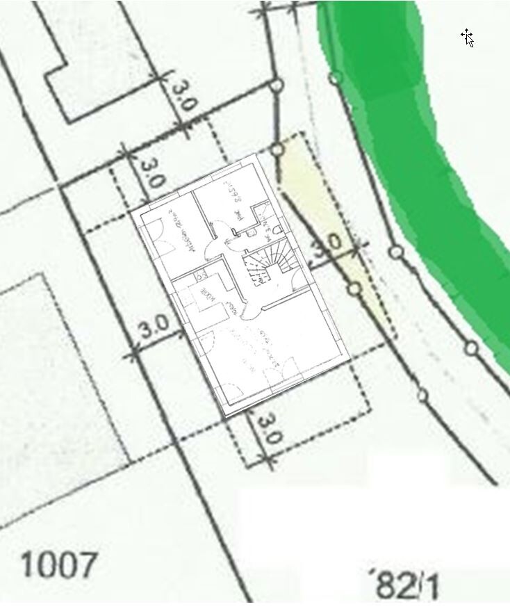

Hier unser Grundriss auf dem Baufenster:
Zweidimensionaler Haus-Grundrissplan mit Innenraumaufteilung und umlaufender Grünfläche.

Zweistöckiges Einfamilienhaus mit weißer Fassade oben und Ziegelband unten, große Fenster.
Zweistöckiger Wohnungsgrundriss mit Treppe, Bad, Schlafzimmer, Ankleide, Küche.

Hallo seth,
Hier kurz meine ersten Gedanken:
- Eintritt in die Treppe drehen, damit man im Winter nicht durch den feuchten Eingangsbereich muss
- Türbereich der Kinderzimmer dann gerade (ohne 45 Grad Winkel) machen
- zusätzlichen Stauraum unter der Treppe schaffen, insgesamt ist eher wenig Stauraum vorhanden
- im Wohnzimmer würde ich - in Abhängigkeit vom Budget- auf eine raushohe Festverglasung/ Schiebetüre gehen um den Blick auf den Wald zu haben.

Bin gespannt was daraus wird. Wir bauen gerade mit dem Maß 7,30 x 12,50. bei uns geht der Zugang über die schmale Seite und die Treppe ist 90 Grad gedreht. Auch mit Büro im EG und offenem Bereich Kochen-Essen-Wohnen. Bin aktuell unterwegs, kann dir aber Mittwoch mal unseren Grundriss zusenden bei Interesse.

Hallo, ich sehe in Deinem Plan nicht, dass das auf eine Breite von 7,60 funktioniert. Eine einfache Skizze der Küche mit Deinen gezeichneten "Anforderungen" auf der Restfläche, die durch Abzug von Treppenbedarf, Außenmauern und Flur verbleibt, bekomme ich diese Küche nicht hin, wenn man sie auch noch bequem begehen will. Ich muss sie so ziemlich in die Länge strecken. Dann würde sich auch einiges andere dadurch verändern.
Wie ist denn der Aufbau der Außenmauern bei Eurem BU?
