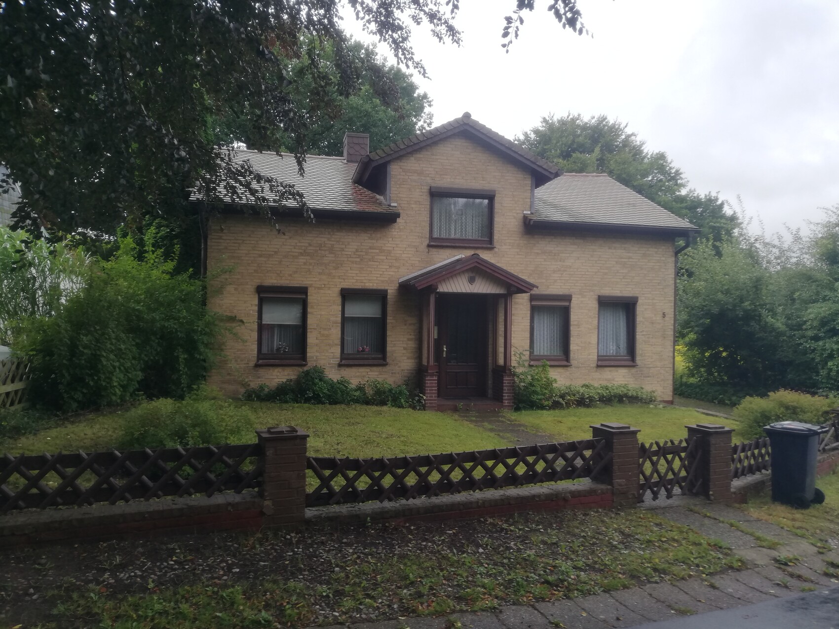

Den Dachstuhl komplett neu machen und dabei das Dach um einen halben Meter anheben? So ab 60.000 aufwärts ist das machbar.
Wenn ihr es euch leisten könnt und ihr dürft hebt doch den Dachstuhl an
Ihr lieben, das sagt sich so leicht dahin - bei einem Baujahr um 1930 versehe ich mit einem dicken Fragezeichen, ob da die Dachstuhlkonstruktion mitspielt. Mir fallen da einige ein, die das nicht tun, und die damals recht populär waren.

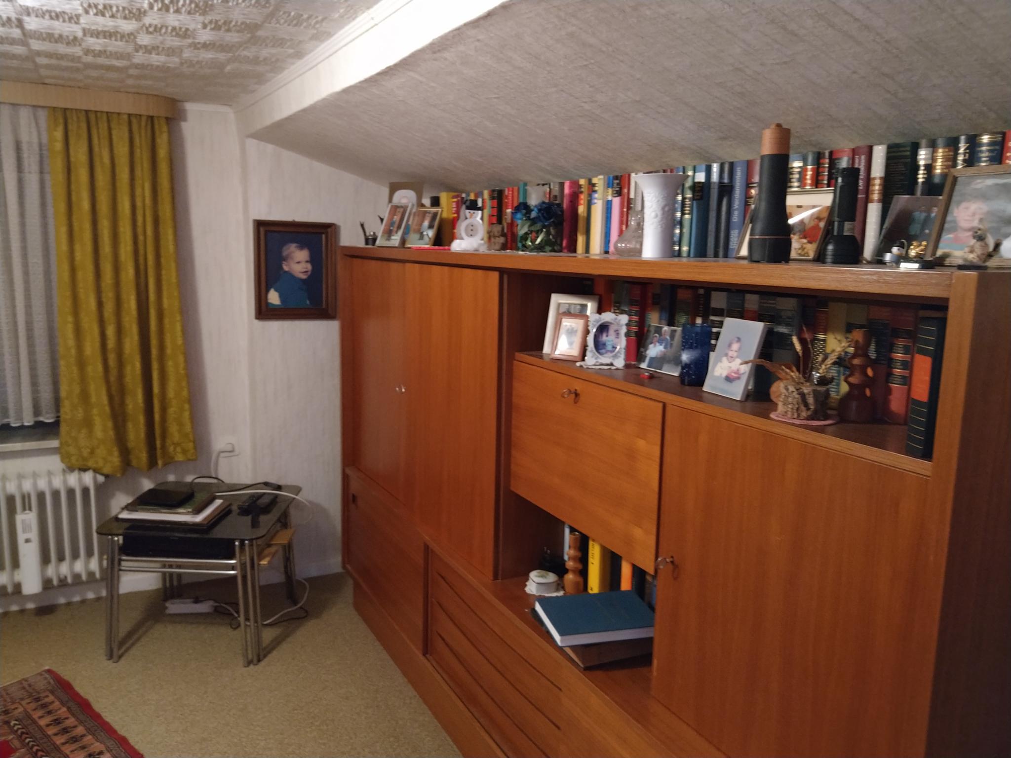

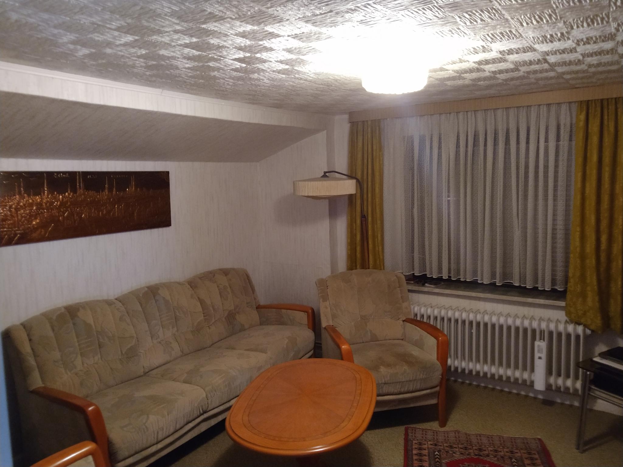

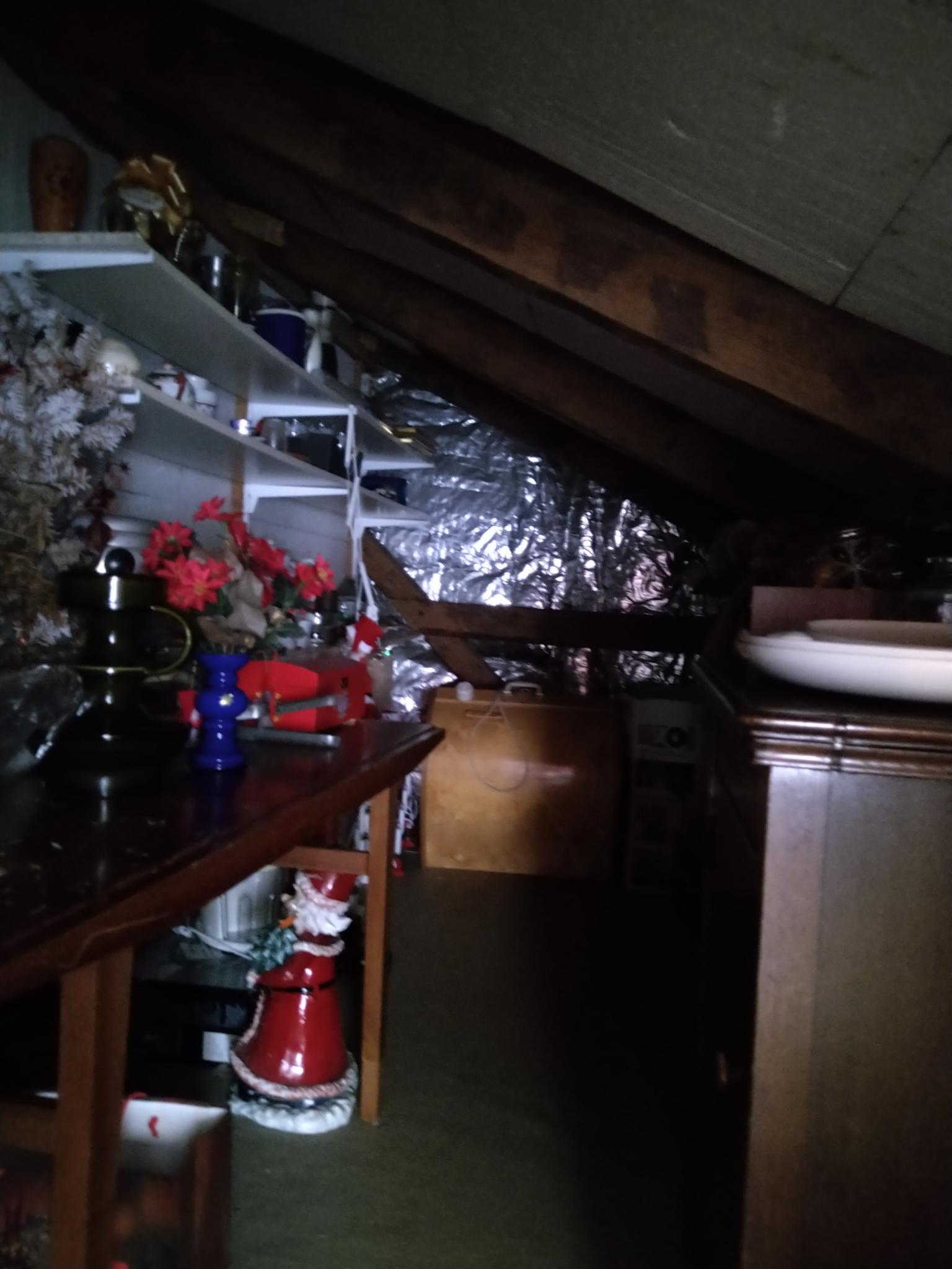

Das wird hier wohl auch der Fall sein. Die Biberschwänze sind wohl auch draufgekommen, weil sie leicht genug sind. Der Zimmermann sagte wohl, dass die Konstruktion zwar in gutem Zustand ist, aber für Ziegel nicht stark genug.
Ich würde das Haus deswegen nicht gleich abschreiben wollen, weil viele Punkte eben passen und in bummeligen 10 Jahren ist unsere Tochter vermutlich auch schon ausgezogen, so dass wir oben vielleicht wirklich nur noch Büro /Abstellfläche benötigen.
Wenn man die Decke direkt rausnimmt und dann praktisch nach oben hin offen hat, dann wäre es ja nicht so erdrückend.... Das wäre so meine Idee dazu.
Welchen Fachmann spreche ich dann für sowas am besten an? Ist ein Energieberater da schon der richtige Ansprechpartner?

Nur wenn der Dachstuhl für andere Ziegel nicht geeignet ist, trägt er dann noch Dämmung. Die wiegt doch auch
