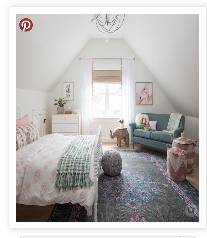

wenn man die eingezogene Decke entfernt und dämmt, dann kann man einen offenen Dachstuhl im Kinderzimmer haben. Ich hatte das als Kind und Teenie auch und fand es superschön. Man muss nur gut dämmen, damit der Raum keine Sauna wird.
Helles Dachboden-Schlafzimmer mit Bett links, Sofa rechts und Fenster in der Mitte.
