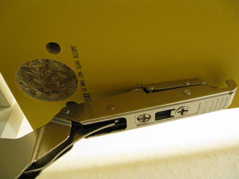

Hej,
Wir haben Probleme beim Anbringen unserer Türen (Nodsta) für einen 40cm x 40cm horizontalen Hängeschrank. So wie es aussieht, sind die vorgebohrten Löcher für die Scharniere nicht für Scharniere zum Aufklappen nach oben (UTRUSTA) gedacht. Wer kann helfen? Danke.

Die Schablone funktionierte bei den Jutistüren. Bei den kleinen Nodstatüren passten sie nicht. Mein Mann hat jetzt mit einem Holzdübel Abhilfe geschaffen. War Bastelarbeit.

Ist es vielleicht keine normale Tür sondern eine Front für einen Auszug? Und die notwendigen Löcher liegen dann in den Bohrungen der Front?
Peppar
Es ist eine normale Tür mit großen runden Löchern für Scharniere. Die Befestigung für das Utrusta Scharnier liegt ganz eng an dem vorgebohrten Loch, sodass eine Schraube beim Reindrehen in das Loch eingebrochen ist und keinen Halt gefunden hat.
Tux
Ich habe mal ein Bild von meiner Klappe gemacht. Die Halterung des Klappenbeschlags ist weit weg von allen Bohrlöchern:
