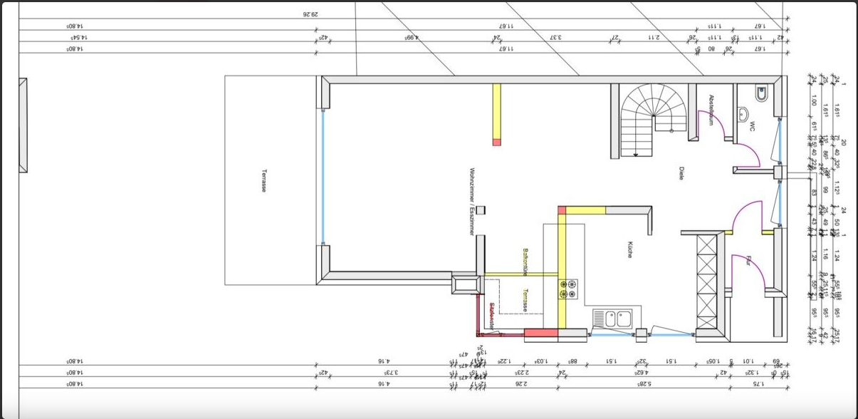

Braucht man (heute) wirklich eine Wärmeschublade?
Meiner Erfahrung nach eher nicht, wenn man sowieso zwei Backöfen (Kombi-Dampfgarer + Backofen) hat. Deswegen haben wir auch zwei Geräte in voller Bauhöhe genommen, was zusätzlich noch etwas harmonischer wirkt und außerdem flexibler beim Backen ist. (@Myrna_Loy Die werden übrigens wirklich und regelmäßig genutzt. Ich kann mir aber gut vorstellen, dass das bei einem nicht-backaffinen Installateur anders aussieht. ;))
Was den Preis angeht, so denke ich, dass der okay ist, wenn ich ihn mal gedanklich mit unserer Küche vergleiche. Darüber hinaus wird diese Küche schon funktionieren, aber sofern noch Änderungen am Grundriss möglich sind, lässt sich da bestimmt mehr rausholen. Ich weiß allerdings aus eigener Erfahrung, dass es wie die Suche nach der Nadel im Heuhaufen ist, einen Küchenberater zu finden, der auch mal eigene Ideen losgelöst vom vorgelegten Grundriss entwickelt. Das ist offenbar ungefähr genau so gefährlich wie der Besuch beim Architekten/GÜ mit einem fertigen Grundriss. Da wird dann nur noch nachgemalt und nicht kreativ entwickelt. Leider. Problem dabei ist lediglich, dass Dir vermutlich niemand eine Küche in den luftleeren Raum planen wird, was aber eigentlich sinnvoll wäre, um Vorbefassungen aufgrund der Architektenskizze zu vermeiden. (Wir sind nach zwei Küchenstudios dazu übergegangen, eine "stumme Skizze" ohne eingezeichnete Küchenplanung als Basis zu nehmen. Hat semi-gut funktioniert.)

Vielen Dank für dein Feedback, kannst du mir bitte erklären warum Schauküche?
Damit meinte ich, dass Deine Planung hübsch anzuschauen ist, aber man nicht sagen kann, ob der Preis für die gewünschte und geplante Funktion angemessen ist. Wie eine Prospektansicht. Es ist alles verbaut, was aktuell modern, gut und teuer ist, aber Du erwähnst mit keinem Wort die praktischen Überlegungen hinter dem Schrankraster und dem gewählten Grundriss. Ob man darin Euren Bedürfnissen entsprechend gut kochen kann, und daher der Preis für die Möbel angemessen, kann man daher nicht sagen.

Auch ich würde dich ins andere Forum empfehlen und dort auch den Fragebogen auszufüllen.
Grundsätzlich kann eine Next dieser Größe mit Keramikarbeitsplatte vom Preis her hinkommen. Mir fehlen aber noch einige Angaben:
- Korpushöhe und Arbeitshöhe gesamt (und eure Körpergröße dazu)
- Anzahl der Auszüge insgesamt. Ich gehe davon aus, dass ihr einige Innenauszüge habt? Ich erinnere mich, dass diese hohen Auszüge, vor allem die unteren ein sehr hohes Innenmaß haben, welches sonst verschenkten Stauraum bedeuten würde
- Bei den Hochschränken unten: Innenauszüge und Schubladen, oder Fachböden? Was sind das links und rechts für Schränke?
- Der 40er Schrank in der Mitte, ist das ein Apotheker oder Spacetower?
- Was ist das für ein 30er-Schrank links vom Kochfeld? Apotheker?
- Wo ist der Geschirrspüler?
Zum Layout:
Ich empfinde den Ofen etc recht weit weg vom Herd. Für mich gehören die beiden näher zusammen.
Kannst du bitte mal den EG-Grundriss zeigen? Ist das eine geschlossene Küche? Ist der Grundriss noch variabel oder fix?

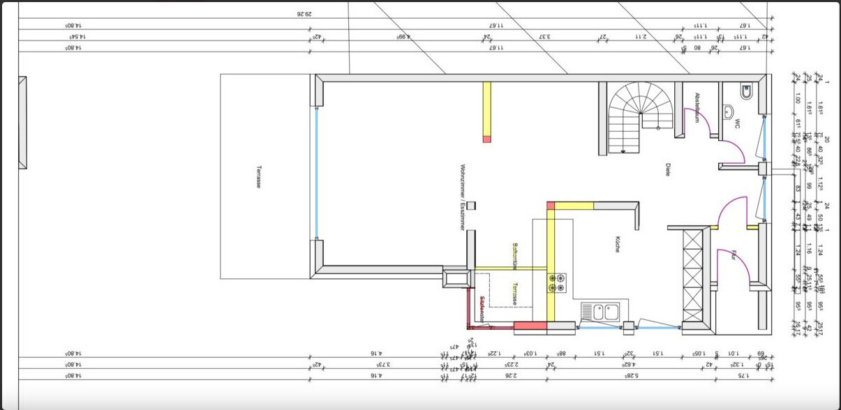

Hallo Ysop,
anbei mal der Grundriss, alles gelb markierte sind Wände die Rausgenommen werden, alles rot markierte kommte neu hinzu. Ist ne Sanierung und wir sind zum teil limitiert bei den Veränderungen. Auf deine weiteren Fragen würde ich heute Abend nochmal eingehen.
Grundriss eines Hauses: Terrasse links, Küche, Ess-/Wohnbereich, Flur, Treppenhaus, WC.
