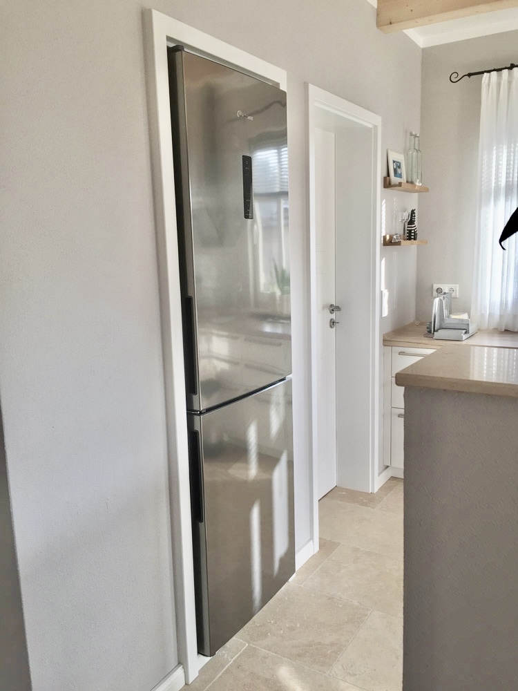

Aber dieser Kühlschrankstummel sieht echt nicht gut aus. Der steht da wie angeschwemmt im Erdgeschoss.

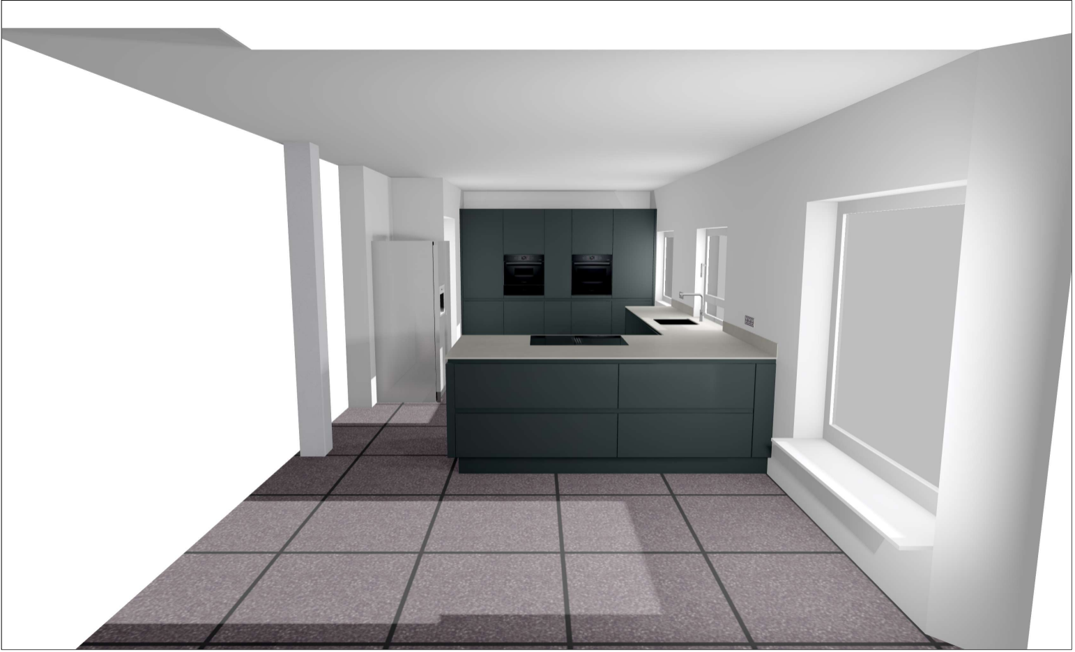

Grundsätzlich kann eine Next dieser Größe mit Keramikarbeitsplatte vom Preis her hinkommen. Mir fehlen aber noch einige Angaben:
- Korpushöhe und Arbeitshöhe gesamt (und eure Körpergröße dazu)
- Anzahl der Auszüge insgesamt. Ich gehe davon aus, dass ihr einige Innenauszüge habt? Ich erinnere mich, dass diese hohen Auszüge, vor allem die unteren ein sehr hohes Innenmaß haben, welches sonst verschenkten Stauraum bedeuten würde
- Bei den Hochschränken unten: Innenauszüge und Schubladen, oder Fachböden? Was sind das links und rechts für Schränke?
- Der 40er Schrank in der Mitte, ist das ein Apotheker oder Spacetower?
- Was ist das für ein 30er-Schrank links vom Kochfeld? Apotheker?
- Wo ist der Geschirrspüler?
Ich zitiere mich mal selber :)
Was für dich auch helfen würde, ist eine Stauraumplanung. Dann kannst du auch besser abschätzen, ob die Schubladenhöhen für euch passen.

Mit der Art des offenen Grundrisses der TE sieht es aus, als ob die Möbelpacker da einen Schrank abgestellt hätten.
och.. finde ich nicht.. Wenn du dir diese Grafik anschaust, steht der Kühlschrank brav in einer passenden Nische. Dahinter verlängert sich die Wand und es wirkt geschlossen. Da steht nix einzeln im Raum.
Moderne Küche mit Insel, dunklen Unterschränken, zwei Backöfen, Kühlschrank und Spüle.
