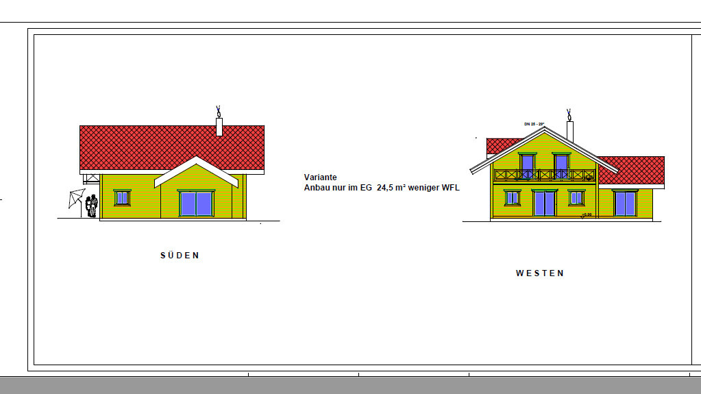

Wir haben uns doch endlich für einen lokalen Anbieter entschieden, der MHM Wände verbaut (Massivholz mit Holzwolle-Dämmung). Teurer als Ständerbauweise, die Regionalität und Bauweise haben uns letztendlich überzeugt.
Die Grundrisse entstehen ursprünglich aus Architektenhand, haben wir aber nach und nach adaptiert.
Natürlich werden wir dann "offizielle" Grundrisse vom Architekt fertigen lassen. Davor möchte ich mich gerne mit euch austauschen und gute Vorschläge einholen 🙂

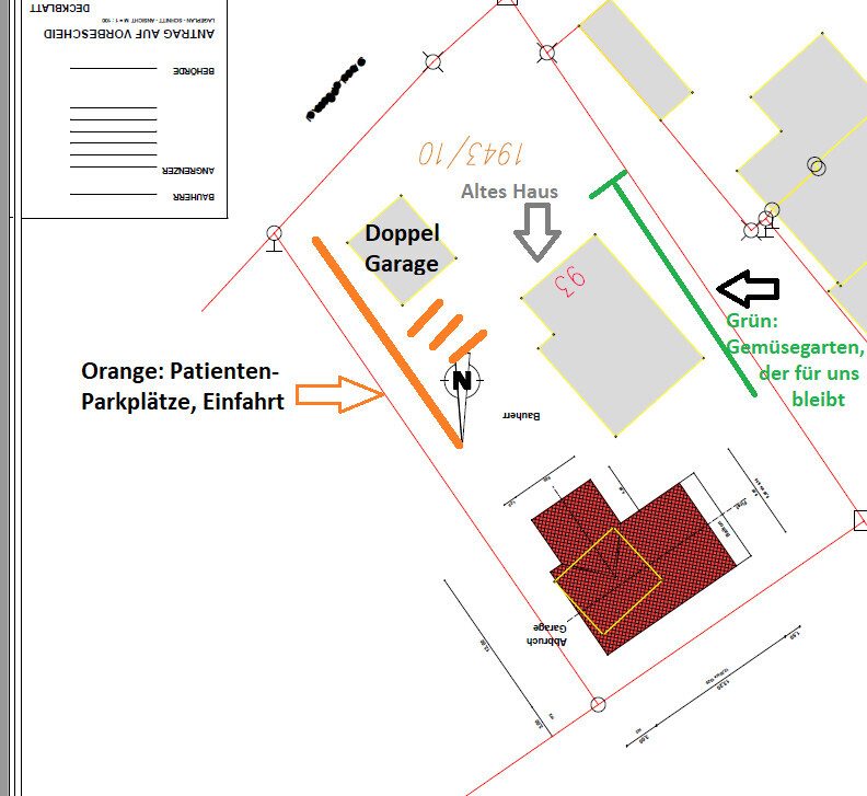

Wir wohnen bereits auf dem Grundstück, in einem älteren Doppelhaus, das wir dann vermieten werden.
Größe des Baugrundstücks 470 qm (insgesamt 1404 qm, jedoch ist ein Teil bereits von unserem alten Haus, von der Doppelgarage, so wie von den Stellplätzen, besetzt).
Das neue Haus hat eine "L-Form", um den freien Grundstücksteil optimal zu nutzen. Die Bauvoranfrage mit diesem Plan ist positiv verlaufen. Fassade wird aber weiß sein! (oder Orange, wenn genehmigt).
Ebener Grundstück (muss noch ca. 60 cm aufgefüllt werden) - zum Teil wird unser Mutterboden dazu benutzt, was fehlt müssen wir dazu "importieren" (hoffentlich von bauenden Nachbarn).

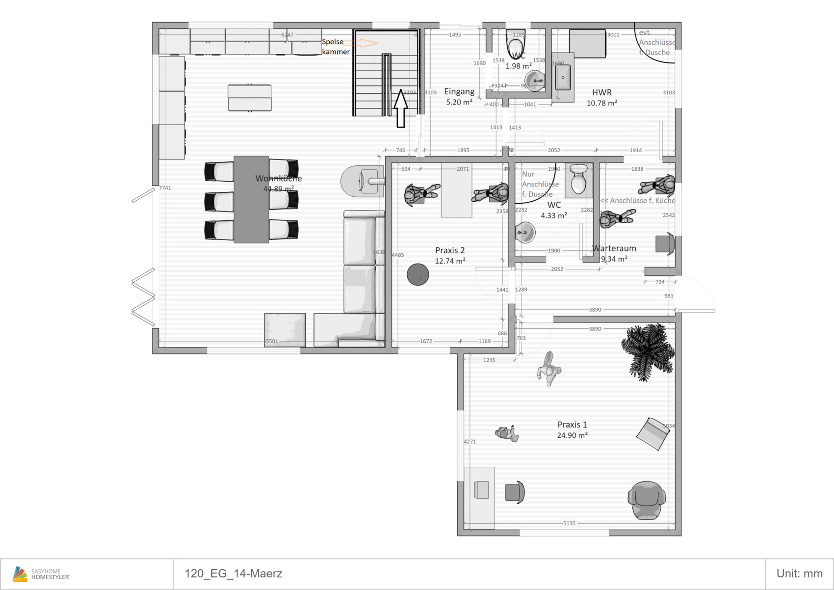

Raumbedarf im EG, OG - EG 120 qm (wg Praxis), OG 50 qm ca würden reichen
Praxis mit 2 Räumen im EG : 1 Raum als reine Praxis, 1 Raum größer, da auch für Kurse / Seminare. Schallschutzwand zw. Praxis/Wohnen. In 20 Jahren oder später, wann wir in Rente gehen dürfen, soll die Praxis eine Einliegerwohnung werden (darum die Anschlüsse für Küche + Dusche).

Was gefällt besonders? Warum? Licht! Rel. wenig "toter Raum" (Eingang, Flur..). Ich möchte es hell und, dass alle qm rational und sinnvoll benutzt wird.
Was gefällt nicht? Warum? Praxis-WC ohne Fenster, ist aber wohl nicht anders lösbar. Vermutlich noch zu wenig Stauraum, da kein Keller (in und auf der Garage haben wir zwar Lagermöglichkeiten, da wir aber einige Hobbys haben, fürchte ich, dass es damit eng wird). Gerade im OG hätte ich gerne insgesamt weniger qm, so wie weniger Flur..

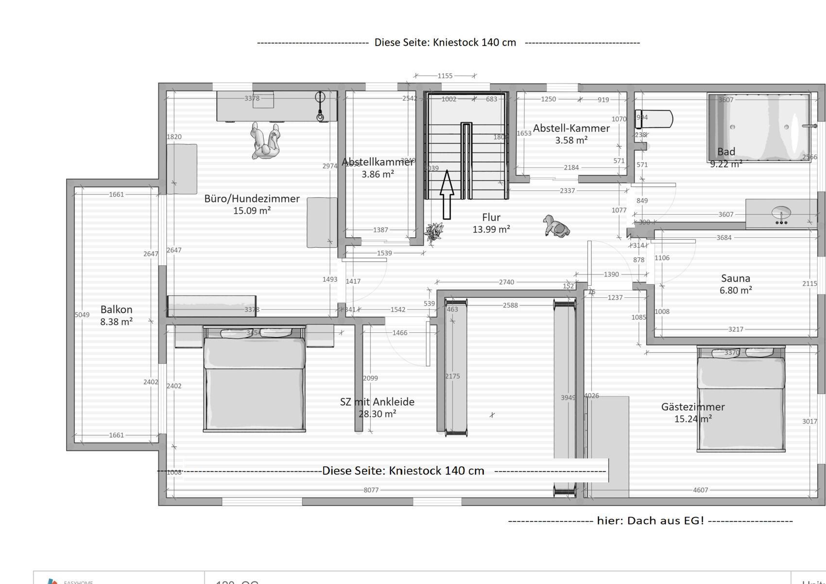

Den OG haben wir stiefmütterlich behandelt, da uns nur wichtig ist, 1 Schlafzimmer, 1 Gästezimmer, 1 Sauna, und nicht zwingend 1 Extra-Büro/Hundezimmer, zu haben.
Die Anordnung ist noch offen. Da ist sicher noch viel Verbesserungspotenzial und viel Raum für konstruktive Einfälle 🙂
*Hinweis: im Gästezimmer ist kein Fenster auf der Südseite möglich, da sich dort der Dachgiebel vom EG befindet.

Was gefällt besonders? Warum? Licht! Rel. wenig "toter Raum" (Eingang, Flur..).Thema toter Raum: arbeitet Ihr nur und fallt dann tot ins Bett? Oder gibt es auch Musestunden, wo ihr mal relaxt den Abend genießt?
Ich seh so einen Ort überhaupt nicht.
Ja, ich seh ein sofa, aber so wirklich zeigt er jetzt keinen Raum (nicht zu verwechseln mit Zimmer), wo man mal alle vier von sich strecken kann... die Hunde wohl eher 😉
Die Einliegerwohnung hätte keinen Abstellraum?

kaho674 schrieb:Ich glaube, da ginge noch etwas im EG, allerdings möchten wir nicht noch mehr Platz verbauen, weil wir dann noch weniger Garten, bzw. Freifläche zwischen parkende Autos und Haus hätten.
Frage: Ist die Grundflächenzahl ausgeschöpft?

Großes Haus, wenig Raum zum Leben. Garderobe fehlt, dafür eine Speis, obwohl eine große Küche und Hauswirtschaftsraum vorhanden ist. Speis wäre zum Bücken 😉
Im OG ist eigentlich nur ein Labyrinth zu finden. Viele Füllzimmer, aber der Weg vom Bad zum Schlafzimmer ist der weiteste.

Thema toter Raum: arbeitet Ihr nur und fallt dann tot ins Bett? Oder gibt es auch Musestunden, wo ihr mal relaxt den Abend genießt?Manchmal kommen wir in den Genuss eines Feierabends, allerdings nicht täglich. Kommt euch die Wohnküche tatsächlich so klein vor? Ich war eher 30 qm gewohnt, diese kommt mir riesig vor 🙂ypg schrieb:
Die Einliegerwohnung hätte keinen Abstellraum?Danke!! Besprechen wir mit dem Architekt, vielleicht lässt sich eine Ecke wo "abzwicken"!Ähnliche Themen
