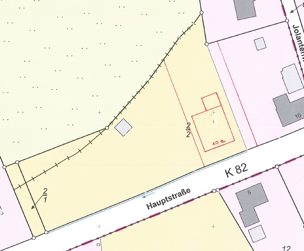

Und Du willst auch direkt an der Hauptstraße bauen? Ein Bild sagt mehr als tausend Worte. Lad' doch mal einen großzügigen Ausschnitt aus der Liegenschaftskarte hoch, dann kann man vielleicht eine Einschätzung abgeben, ob Außenbereich, 2. Reihe, faktische Baugrenzen, oder ähnliches, als Vorbereitung auf das Gespräch mit dem Bauamt.

Kann leider kein Bild hochladen... warum auch immer
Edit. es sind 85m nach rechts und 130m nach Links frei, bis der nächste Nachbar auf der Linie gebaut hat.
michi84
2/2 wäre die besagte Fläche, das graue Quadrat auf der Fläche ist ein kleiner Unterstand für Schafe. Wiese wird momentan von einem bekannten Schäfer genutzt.
Rechts die 10 wäre mein Vater. Links am Rand erkennt man das nächste Haus.

Ein wenig zersiedelt bei euch da im Norden. Hier von einem im Zusammenhang bebauten Ortsteil zu sprechen, fällt mir schwer. Genausowenig kann aber von einzelnen landwirtschaftlichen Betriebsstätten die Rede sein. Von daher finde ich die Sichtweise des Bauamtes etwas kleinlich. Allerdings gibt es ja in unmittelbarer Nähe freie Baugrundstücke, die durch einen Bebauungsplan entwickelt wurden. Dein Bauvorhaben zu genehmigen, bringt die Behörde vielleicht in Erklärungsnot, warum dort ein Bebauungsplan mit allen formellen Verfahrensschritten und Gutachten aufgestellt werden musste, Du aber einfach so bauen darfst. Und dein Bauvorhaben hätte auch Vorbildwirkung für eine weitere Bebauung.
Ich sehe es aber nicht ganz ein mir für teures Geld ein Grundstück im Baugebiet (~ 200 m Luftlinie) zukaufen, wenn ein ausreichend großes Grundstück im Familienbesitz ist.
Welche Beweggründe auch immer beim Kreis für die ablehnende Haltung vorliegen, Du wirst wohl nur den Klageweg beschreiten können, was dein Bauvorhaben weder zeitlich noch finanziell voranbringt. Investiere die 50k lieber in ein erschlossenes Baugrundstück im Bebauungsplan Gebiet.
