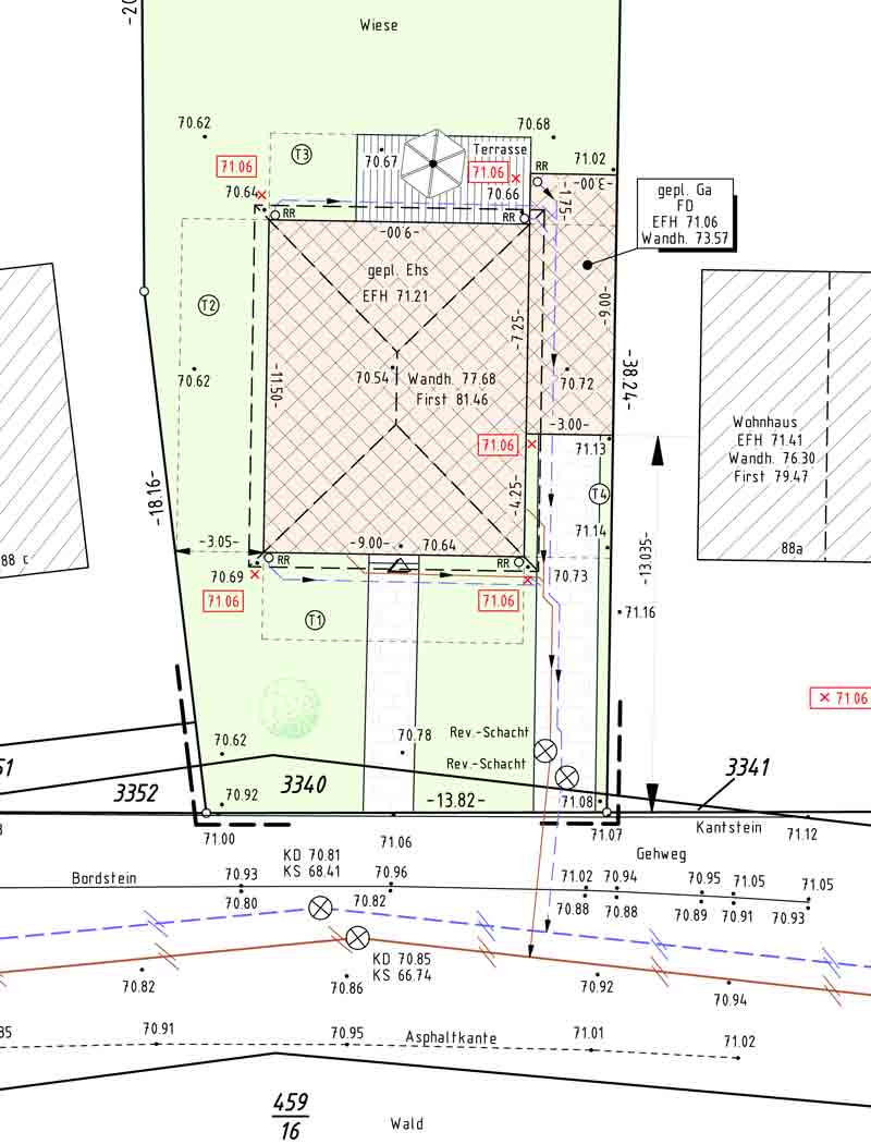

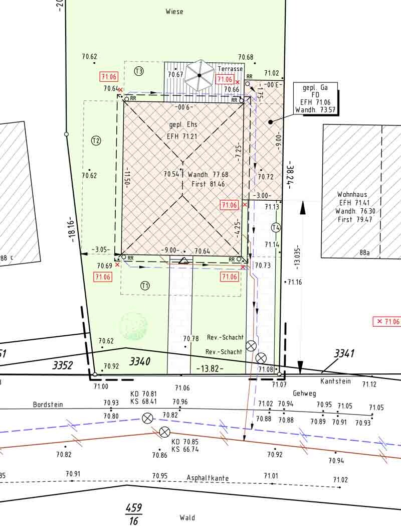

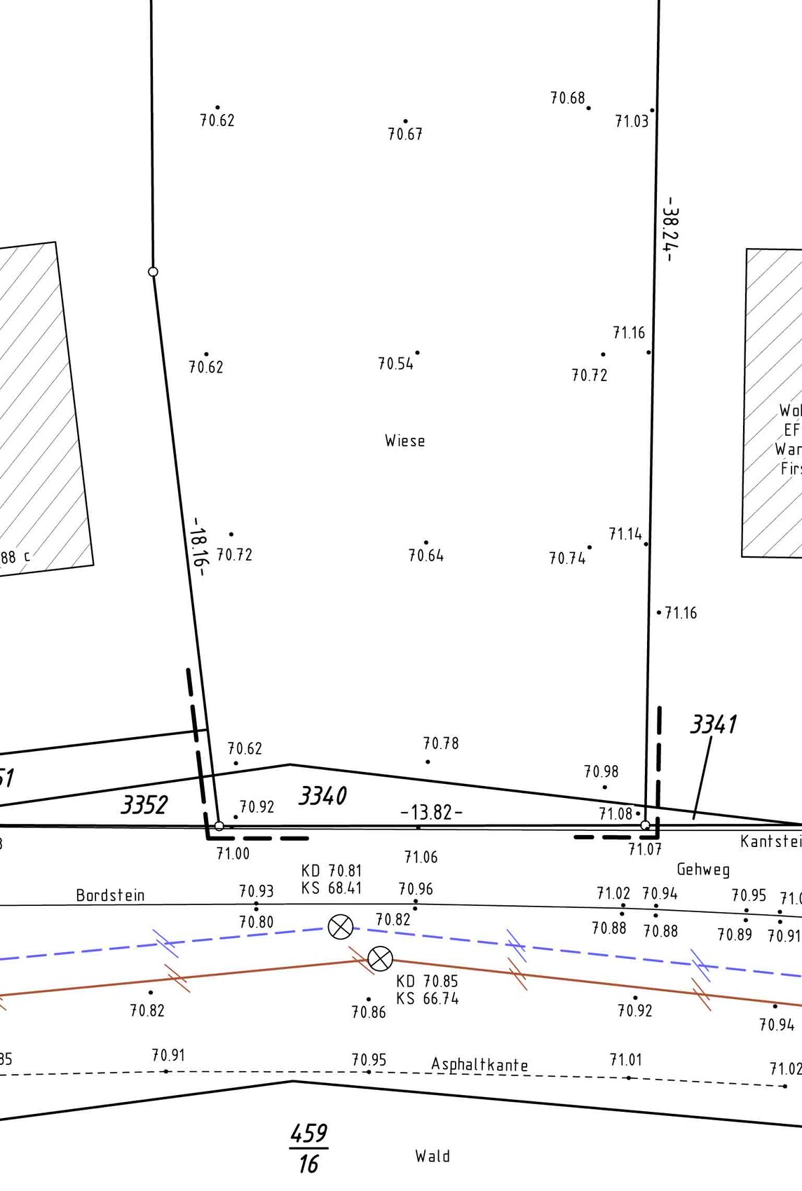

Ich habe Dir die ersten 2 Schritte Vermesser zu einem unserer BV angehängt. Der erste Vorabzug zeigt die Geländehöhen, der farbige Vorabzug das geplante Haus. Nur, wenn das Haus eingezeichnet ist, ist der Vorabzug komplett und kann mit dem Bauantrag dem Bauamt zur Genehmigung vorgelegt werden.
Hab noch mal geschaut: im Lageplan des Vermessers gibts keine Höhen ...

Lageplan eines Baugrundstücks mit Wiese, Wald, Grenzen und Messpunkten
Lageplan zeigt Hausgrundriss innerhalb der Grundstücksgrenze mit Terrasse

Einen Vorabzug-Lageplan haben wir auch nie gesehen. Der einzige Lageplan, den wir je gesehen haben, lag in unserer Mappe beim Bauantrag. Deinen Lageplan finde ich übrigens genial: genug Höhenpunkte, um das Gelände realistisch darzustellen. Sowas hätte ich mir auch vorgestellt, aber wir haben uns auf GU und seine Architektin verlassen.
