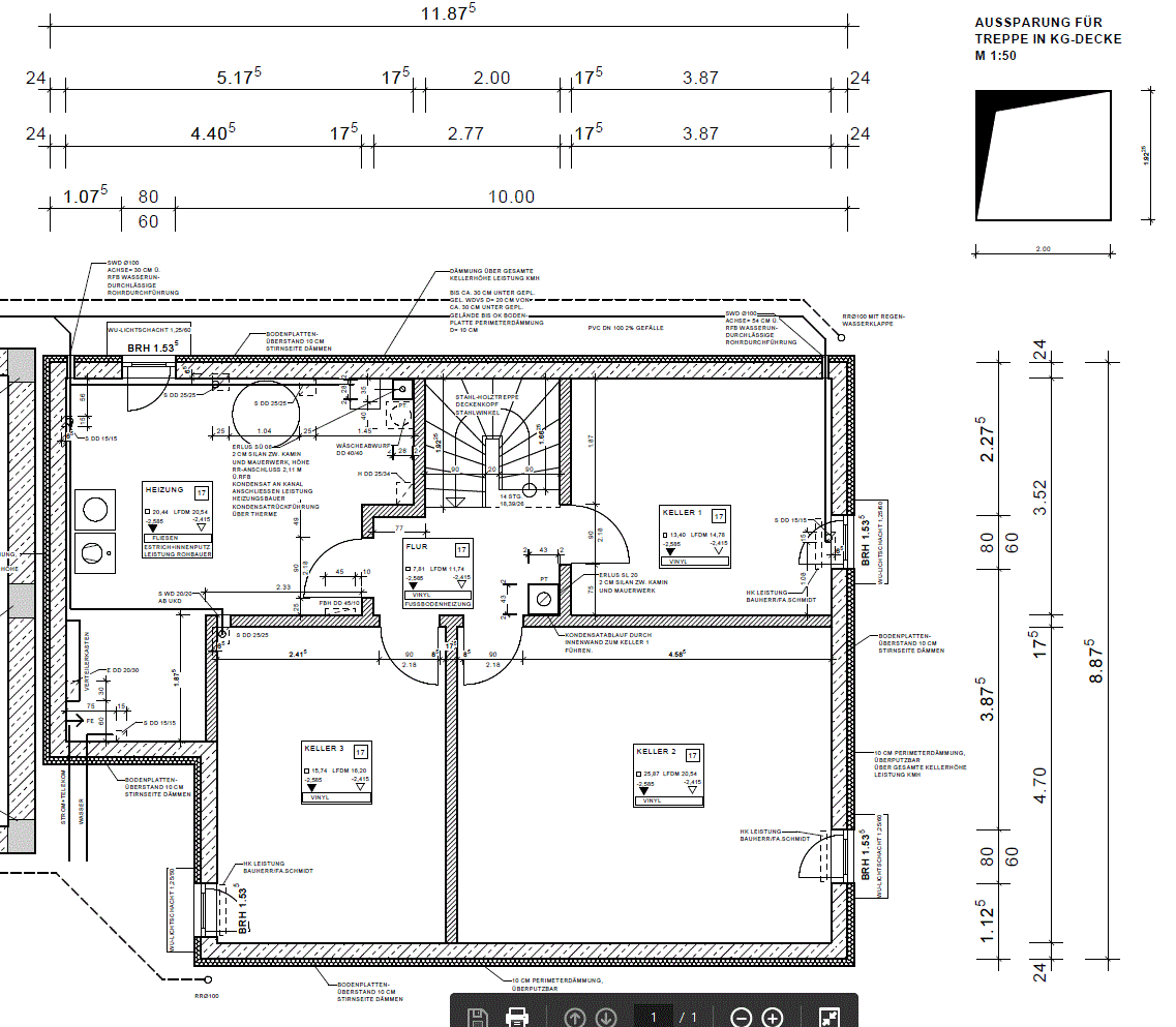

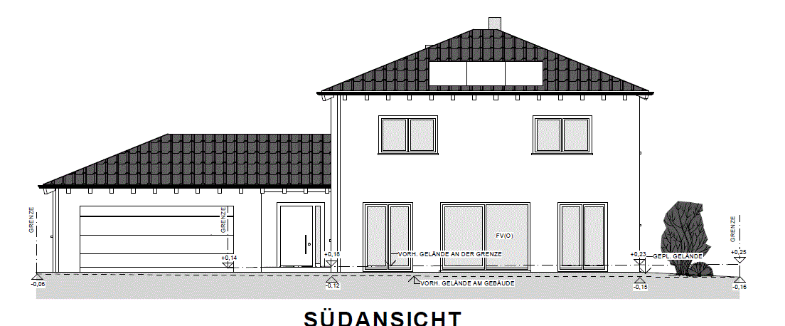

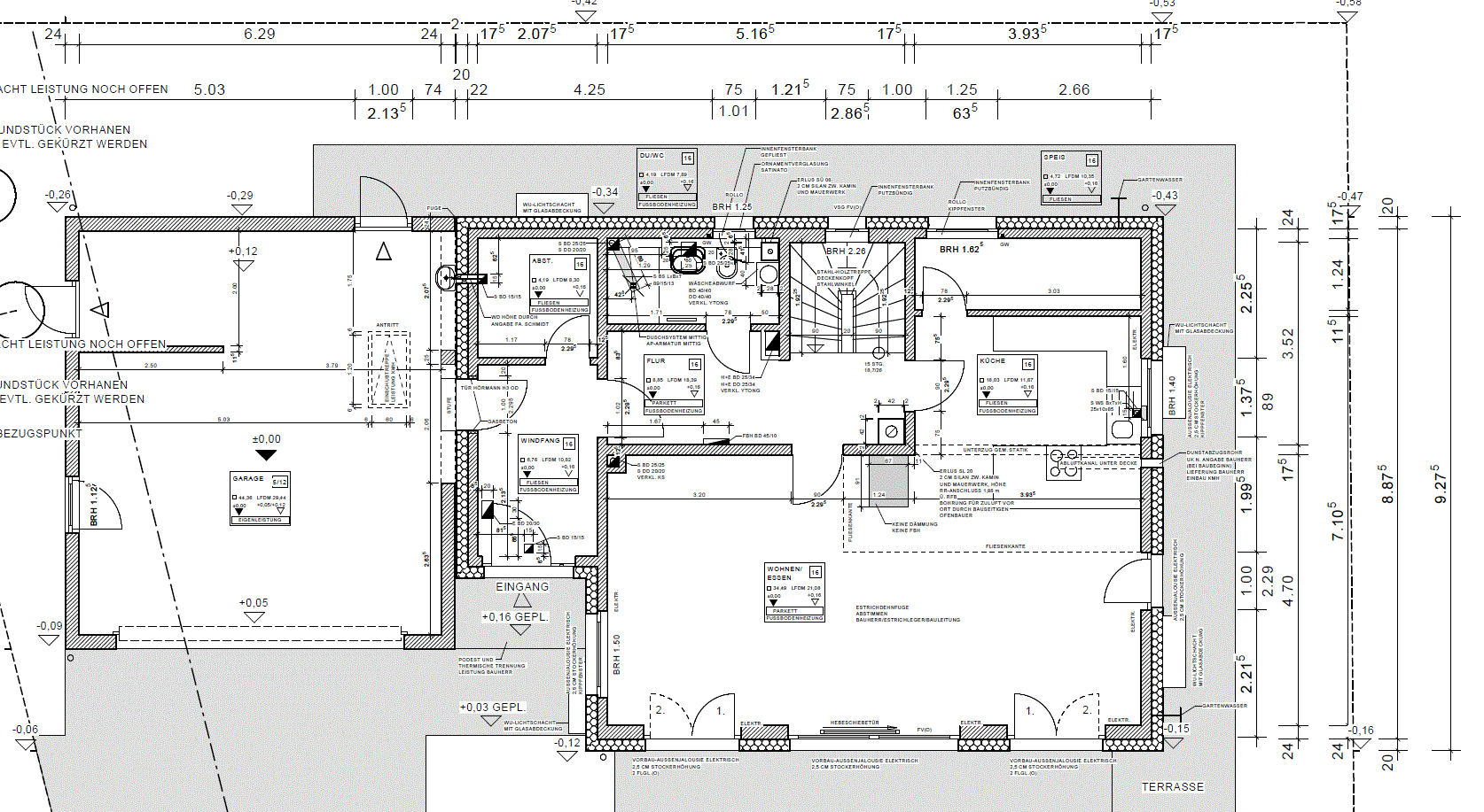

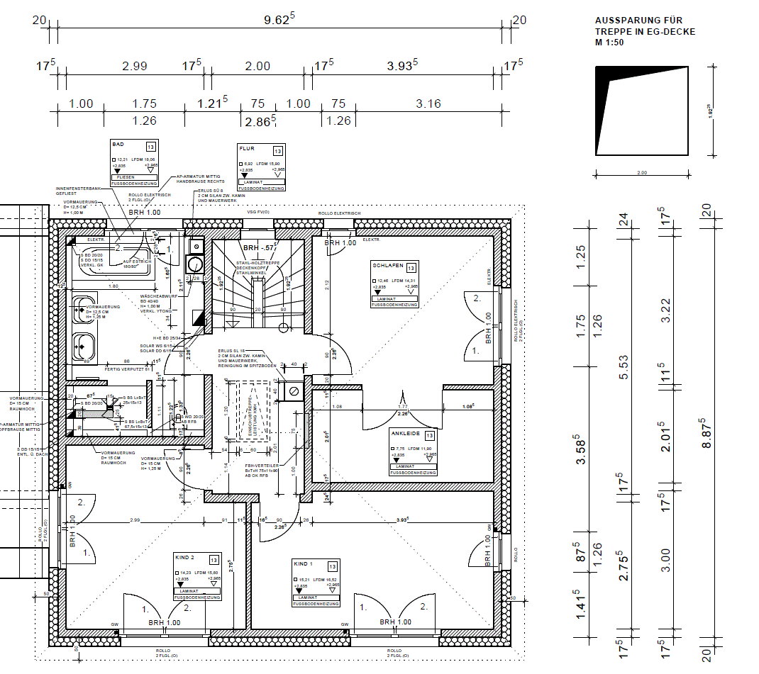

Wir sind jetzt mit unserer Planung durch. Wie versprochen jetzt unser finaler Grundriss. Wir haben einige Hinweise aus dem Forum dankend aufgenommen und den Plan geändert.
Das Haus wurde jetzt etwas breiter. Dadurch konnten wir die Küche und das Schlafzimmer um 30 cm verbreitern.
Im Windfang haben wir die Betondecke rausgenommen um mehr Höhe in den Raum zu bekommen.
Die Anmerkung bezüglich der Speisekammer haben wir diskutiert und dann entschieden, sie nicht rauszunehmen. Wir werden jetzt Einbauregale mit der Tiefe von Getränkekisten einbauen und haben dann noch einen Durchgang von ca 80-90 cm.
Die Garage mussten wir leider komplett umplanen, da der Geländeverlauf zu einer Garagenhöhe von 3,35m geführt hat und wir somit die Abstandsflächen einhalten mussten.
Architekturplan: Grundriss eines Hauses mit Räumen, Türen und Terrasse.
Grundriss Kellergeschoss: Bauplan mit Wänden, Türen, Treppen und Maßangaben.
Grundriss eines Wohnhauses: Räume, Türen, Wände, Maßlinien und Treppenbereich.
Südansicht eines zweigeschossigen Hauses mit Garage links, großen Fenstern und Garten.

Ich find's ganz gut. Ok, ein paar Sachen würd ich anders machen wie z.B. ein Fenster in die Ankleide und noch eins ins Bad, aber das wird ein schönes Haus.
Wugler1978
Fenster Ankleide ist raus, wegen ausbleichen der Kleidung. Fenster im Bad musste leider rausfliegen, da wir die Garage verschoben haben und somit das Dach der Garage im Weg ist.
