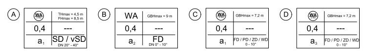

Ich habe die Nutzungsschablone hochgeladen. Dazu folgende Fragen:
- A und B sind mir klar. Aber C und D sind mir nicht klar: Ein Zeltdach oder Walmdach mit 0-10 Grad Dachneigung?
- Ich habe nirgendwo eine Definition der unterschiedlichen Bauweisen, z.B. a1 oder a3 gefunden. Wo ist die normalerweise definiert?

Die Faustformel ist einfach: eine Doppelhaushälfte spart gegenüber einem freistehenden Einzelhaus als Haus selbst garnichts; die Einsparung liegt nur beim Grundstück: da spart die Doppelhaushälfte eine Seite Grenzabstand - c´est tout.
Ein für beide Gebäudearten ("E/D") zugelassenes Grundstück ist für Euch unbrauchbar. Erstens, siehe oben: wenn die Breite auch "E" ermöglicht, wird es mit dem Budget für "D" zu teuer sein. Zweitens: wenn die Breite nur für "D" reicht, und beiderseits sind den Nachbarn ihre Grundstücke breit genug für "E", dann fehlt Euch der Hälftenpartner. Dann könnte Ihr nur schneller sein (und den Nachbarn auf der grenzständig angebauten Seite zur Doppelhaushälfte zwingen) - oder eben umgekehrt werdet Ihr zu "E" gezwungen, und dann wird es sehr schmal.
Soweit sollte also schon´mal klar sein: wenn für Euch Doppelhaushälfte feststeht, dann sucht nach Grundstücken nur für Doppelhausbebauung.
Nun zur Doppelhaushälfte an sich: das ist eine Hausform, die sich m.E. nur für Bauträger (oder gemeinsam planende Nachbarn) eignet. Sonst ist das Risiko mannigfaltig, daß die beiden ungleichen Hälften an der "Nahtstelle" nicht zusammenpassen.
Am blödesten ist dabei, wenn der Hälftenpartner später zu Bauen beginnt und einen Keller will, und der Erstbauende will keinen. Auch ein beliebtes Komplikationsthema ist die Außenwandisolierung (an der gemeinsamen Seite), wenn einer schon fertig ist, und der andere noch wartet; speziell bei einer baut massiv und der andere Holzständer.
Mein Rat lautet daher: wenn es auf eine Doppelhaushälfte hinausläuft, dann schaut nach Bauträgerangeboten oder nach einer konkreten "Partnerfamilie" mit ähnlichen Vorstellungen (die Grundrisse dürfen gerne verschieden sein, allein miteinander redende Planer - oder gar ein gemeinsamer - sind sehr hilfreich).
Oder aber: vor dem Hintergrund, mit der Doppelhaushälfte ausschließlich 3m Grundstücksbreite zu sparen, überlegt Euch doch noch einmal, freistehend zu bauen. Man kann ja auch anderswo sparen: an der Drittdusche im Gäste-WC, an Erkern, am erst später in Angriff genommenen Carport etcetera.

Was kostet denn bei Euch der m2 Land? Die Frage ist m.E, ob es tatsächlich so teuer ist, dass Ihr Euch nur bei einem "halben" Stück Land noch ein Haus leisten könnt. Wenn dem so ist, ist das vielleicht von Anfang an ein sehr fragwürdiges Projekt oder das Land für Euch tatsächlich nahezu unbezahlbar und man sucht besser nach Alternativen?
