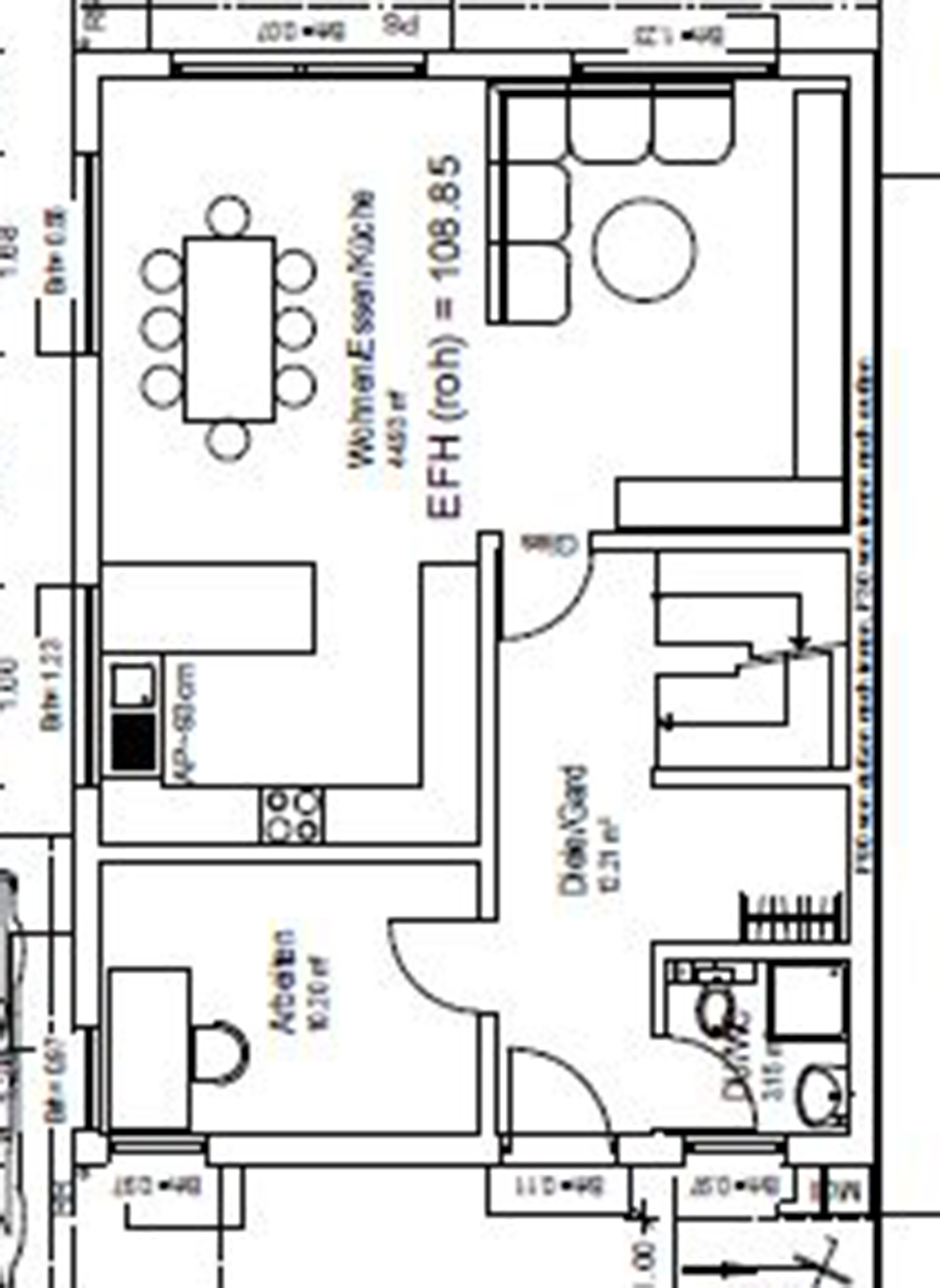

espressionist
Noch ein Nachtrag:
Wir hofften so den WZ-Bereich in die Küche etwas voneinander zu trennen.
Deshalb kein komplett offener Grundriss.

Ich würde Euch gern raten, sich sowas mal live anzusehen. Mit und ohne Wand.

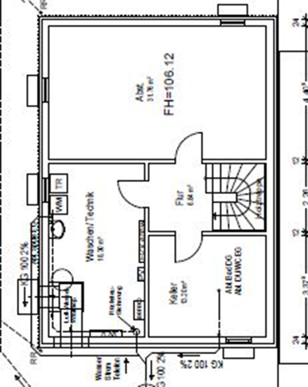

Fahrrad in den Keller? Die stehen bei uns im Schuppen oder Garage. Auch wenn die 5000 Eus das Stück kosten sollten, nach dem 3. mal Fahrrad diese Minitreppe um die Kurve gewuchtet, ist's vorbei mit den frommen Vorsätzen.
Teanie-Kinder und Küchenabtrennung? - unwichtiger Schickschnack im Vergleich zum lebenslangen Klaustrophobie-Wohnraum.
Nunja, jeder wie er will. Wegreißen geht ja immer noch.
Dazu halte ich das Ausklinken des Treppenbereiches allerdings für ungeeignet. Eher dächte ich da an einen Belagwechsel (in beiden Visualisierungen ist jeweils derselbe Boden für beide Bereiche dargestellt - nach meinem Empfinden ist das eine Küche mit Fernsehecke).

Es ist wohl breiter als ein Handtuch- oder gar Kegelbahn-Reihenhaus. Dennoch bleibt es vom Charakter her ein Reihenendhaus, mit der typischen Konzeption:
Der Grundtyp Reihenhaus ist eben eine Hochkantwohnung, mit der Konsequenz der Treppenlauferei bei einem Großteil der Raumwechsel.
Wir reden hier von einem 8 x 11 Grundriss. Das haben manchmal noch nicht mal „normale“ Häuser...
