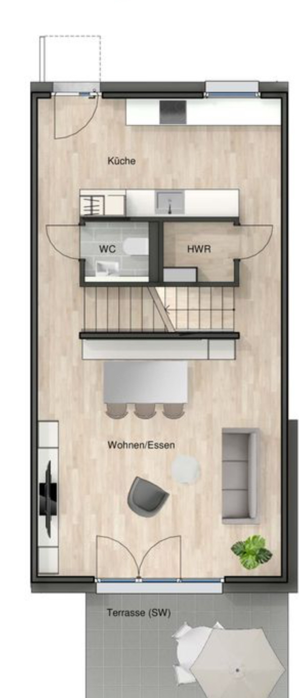

Die Treppe ist schon sehr steil. Geht schon die Richtung "Hühnerleiter". Ich würde mir so eine Treppe vorher mal live ansehen und auch begehen, ob dies auch für dich OK ist.
Wo kommt den die Garderobe hin?
Wie immer bei so "nackten" Grundrissen: Zeichne die vorhandenen und gewünschten Möbel ein und vergesse nicht die Verkehrswege. Dann sieht man schnell ob so eine Grundriss funktioniert oder nicht.
Das denke ich ja auch jedes Mal. Aber allein als Single ist das, denke ich, nicht so ein Problem. Zur Not plant man an der langen Küchenwand Einbauschränke, wo die Regenjacke rein kann.

Hier mal ein Beispiel eines Hauses mit 148qm auf drei Ebenen für eine vierköpfige Familie
Grundriss eines Hauses: obere Küche, WC, HWR, offener Wohn-/Essbereich und Terrasse.
Könntest du das erläutern: "die äußerst merkwürdig gezeichneten Eckdetails der Hauswand an der gemeinsamen Seite"
Was ist daran so merkwürdig?
Nicht "merkwürdig" sondern nett gesagt "kaum zu glauben" ist, daß die Wände hier quasi "auf Gehrung verleimt" würden. Ich wüßte gar nicht, was ich rauchen müßte, um das zu glauben. Wer Ahnung vom Bauen hat, wird derlei nicht zeichnen - wer ohne solche Ahnung einen Automaten programmiert, es so darzustellen, der schon. In der Realität auf der Baustelle wird da etwas nicht zusammenpassen (oder von Immerso-Bauarbeitern einfach "gemacht" werden, ohne sich um den Plan zu scheren). Am Ende sehe ich jemanden Dir vorschlagen, etwas anderes abzunehmen als wofür Du bezahlt hast.
Ach komm, es ist keine Ausführungsplanung, sondern nur eine Vorstellung für den Bauherren. Überbewerte doch nicht immer diese Entwurfsskizzen.

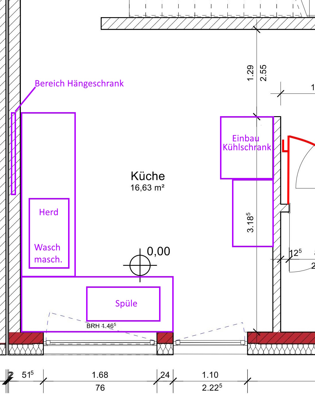

Wenn Du in der Küche mehrere Hochschränke planst, dann achte darauf, dass seitlich der Fenster keine 60/65cm vorhanden sind. Das funktioniert also nicht. Entweder also ändern oder die Tatsache in der Küchenplanung berücksichtigen.
Was ist mit der Badeinrichtung? Das Fenster über der Wanne ist natürlich blöd.
Daran hatte auch schon gedacht. Anbei ein Foto (alles andere als maßstabsgetreu) von der Küchenplanung

Küchen-Grundriss mit Kühlschrank, Herd, Spüle, Waschmaschine und Hängeschränken; 16,63 m²

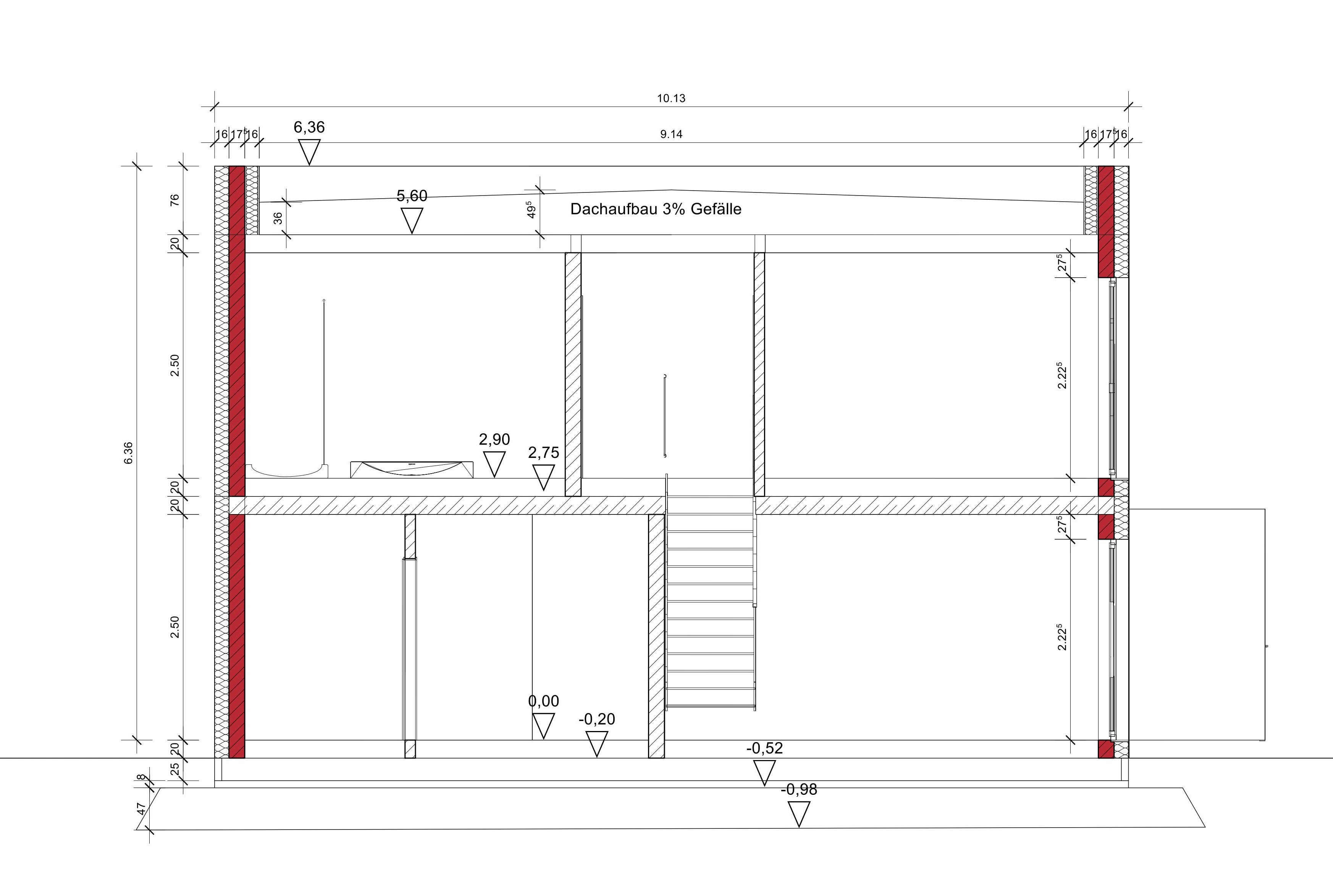

Die Treppe hatte ich mal auf Fotos gesehen. Kam mir nicht wie Bergsteigen vor.
Ich wollte eine schmale Garderobe an die Treppenwand stellen. Das reicht für meine drei Jacke und fünf Schuhe.
Anbei noch ein Bild vom Querschnitt.
Querschnitt durch ein zweigeschossiges Gebäude mit Treppe, Dachaufbau 3% Gefälle und Maßlinien.
