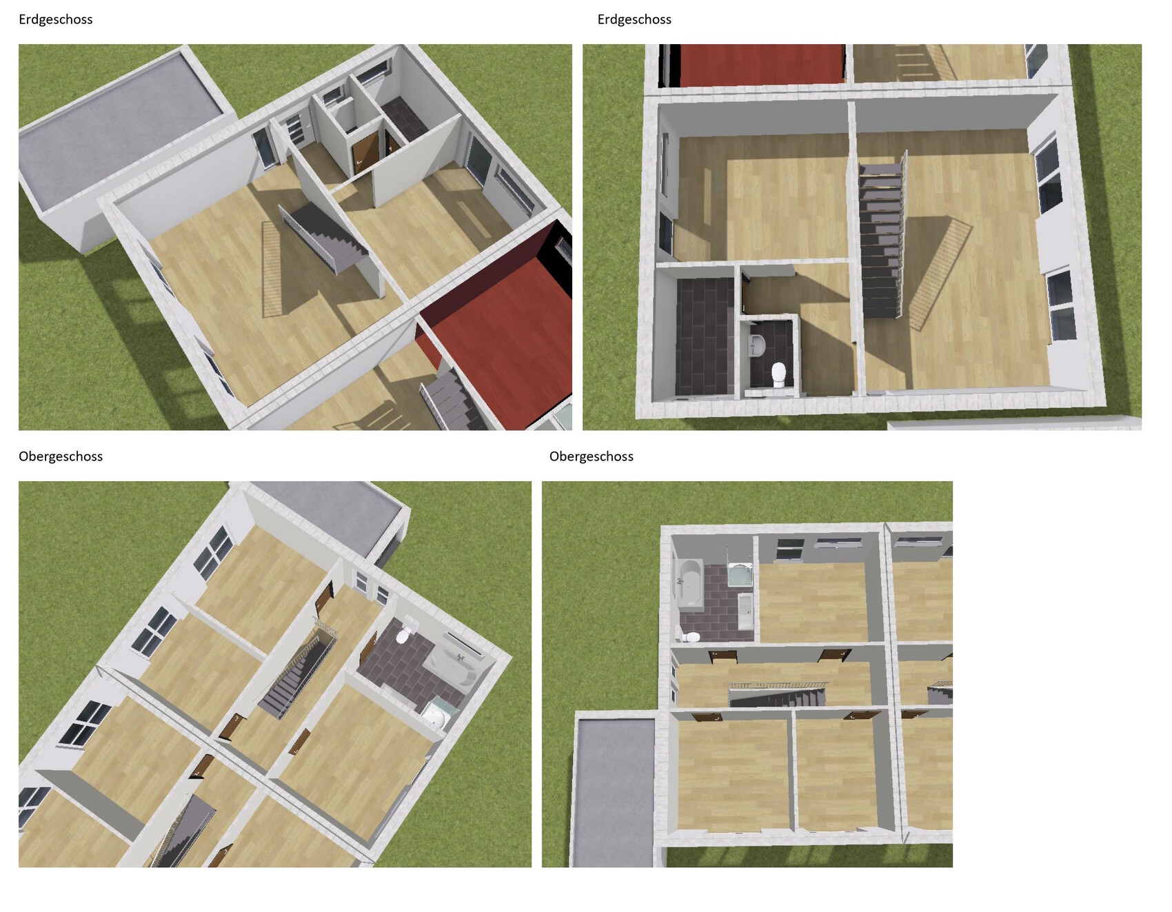

Die Treppe hatte ich mal auf Fotos gesehen. Kam mir nicht wie Bergsteigen vor.
Auf Bildern schaut vieles gut aus, aber entscheidend bei einer Treppe ist, wie lässt sich diese begehen. Deine Treppensteigung ist halt an der ganz oberen Grenze was man im Wohnhausbau umsetzt.
Ich wollte eine schmale Garderobe an die Treppenwand stellen. Das reicht für meine drei Jacke und fünf Schuhe.
Solange du dort alleine wohnst wird dies schon passen. Mit einer Frau zusammen wird’s schon voller und sollt mal Nachwuchs anstehen wird’s noch interessanter.
Warum haben die beiden Kinderzimmer unterschiedliche Größen?
Insgesamt würde ich einige Fensteröffnungsrichtungen ändern. Kommen in die bodentiefe Öffnungen ganze Türen oder Fenster mit einem darunter liegenden festen Glaselement?

Kind 1 soll mein Schlafzimmer werden. Kind 2 mein Büro. auf ein größeres Büro lege ich keinen Wert.
Die bodentiefen Fenster im EG sind ganze Türen. Im OG mit Glaselement.
Sieht ja etwas gestückelt aus. Ist das eine Terrassentür?
Wenn das Haus projektiert ist, dann gibt es doch sicherlich ein Bild von einem Exposé als Beispiel?
Gib doch mal die ID vom Online-Exposé oder ein Bild eines Prospektes, dass man sich mal ein Bild machen kann, wie die Planer sich das vorstellen. Auch die Möblierung des Wohnraumes wäre ganz interessant.

Ein richtiges Expose gab es leider nicht.
Ich habe noch diese 3D-Ansicht.
Ein riesige Küche möchte ich nicht. Der Küchenbereich wird aber gefliest. Man könnte auch eine U-Form bzgl. Küche wählen.
3D-Grundriss eines zweigeschossigen Hauses: Erdgeschoss und Obergeschoss mit Treppen.
hanghaus2023
Geschosshöhe ist 2,9m mit 15 Stufen sind Steigung 19,3 cm und Auftritt 24,2 cm
2*193+242=628 mm Ergo in der Norm nur unbequem zu begehen.
2 s + a = Schrittmaß
Norm
Schrittmaß: 590 mm bis 650 mm
s: Treppensteigung
a: Treppenauftritt
Eine Stufe mehr und mindestens 260mm Treppenauftritt sind zu empfehlen. Dies ist mMn auch bei der geraden Treppe noch realisierbar. Die Treppe wird dann ca. 50 cm länger.
