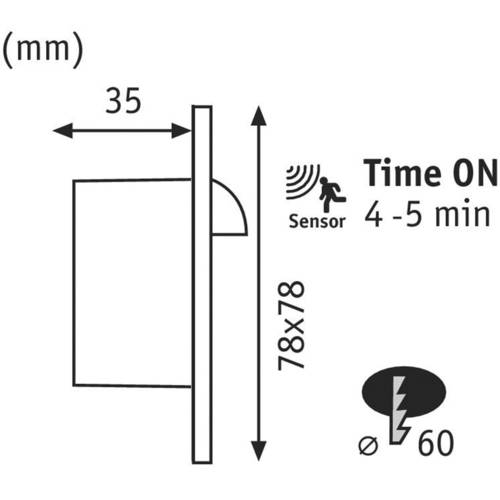

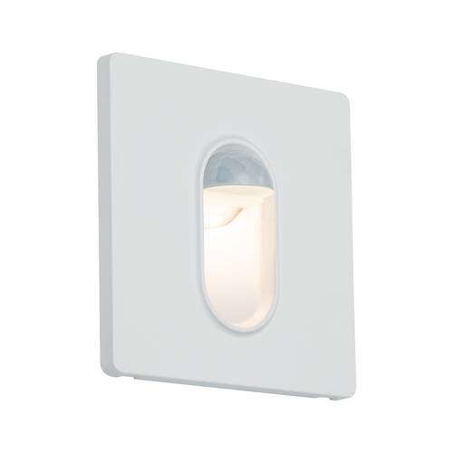

Hier stelle ich mir aber eher Einbauleuchten mit Bewegungsmelder vor, die will ich selbst beziehen und einbauen. Hatte an ein vergleichbares Produkt wie "Paulmann 92923 LED-Einbauleuchte mit Bewegungsmelder LED fest eingebaut 2.7W Weiß glänzend" für ca. 20€ / Stück gedacht.
Was muss dann seitens Elektriker vorbereitet werden? Eine Brennstelle in einer UP Dose, die aber nicht geschaltet wird, sondern quasi immer an ist? Wie ihr seht bin ich elektrisch nicht so auf dem Stand.

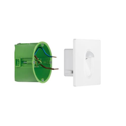

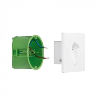

Hier ist für mich eher die Frage sieht eine Brennstelle so aus wie die Dose hier, oder mit Lüsterklemme, oder einfach ein Kabel aus der Wand? Das muss ich halt mit ihm klären. Oder soll ich eine Steckdose nehmen und den Rahmen quasi später wegschmeißen? Die Steckdose mich 55,- € bei ihm.
Ja, du hast Recht, bitte um Entschuldigung.
Eine Brennstelle ist ein Kabel aus der Wand. Das hebt mein Argument aber, leider, nicht auf.
Der Elektriker berechnet dir ja 50 EUR für die Brennstelle. Da kann er in aller Regel nicht mischkalkulieren... eine Brennstelle, ein Kabel, egal wie lang. Für den Spot muss er dir noch ne Dose und ne Lampe setzen. Das fasst er zusammen zu 96 EUR. Stolzer Preis, ja.
Du müsstest nun fragen, was dich eine Brennstelle plus Unterputzdose kosten würde...
Und da ist mein Verdacht, dass du diese nicht wesentlich günstiger bekommen wirst, als ohne Lampe (abgezogen den Preis der Lampe selbst)...
In dem Fall würde dich die Steckdose tatsächlich weniger kosten... ob er dir das aber so macht...
Er weiß ja, dass du die Steckdosen nur setzen lässt, um sie wegzuwerfen und dann ne Lampe anzubauen...
Ich könnte den Elektriker verstehen, wenn er das so nicht macht.
