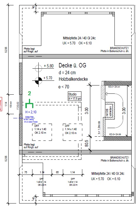

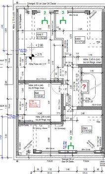

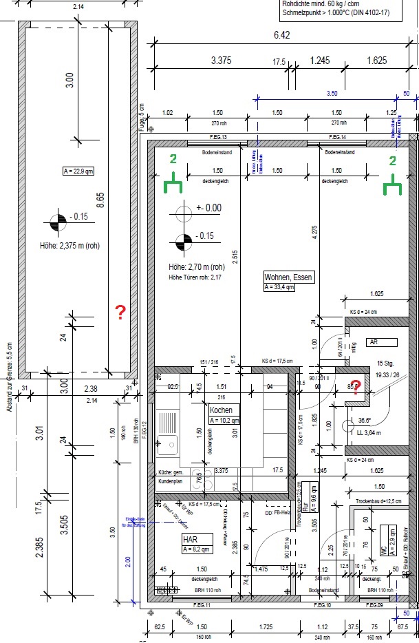

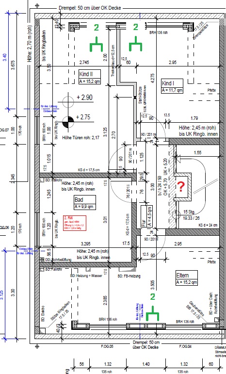

Gute Punkt. Bisher haben wir eine Twindose je Schlaf-/Arbeitszimmer und zwei im Wohnzimmer eingeplant. Siehe grüne Markierung.
Jetzt wo du es ansprichst würde ich noch über Netzwerkdosen + Accesspoint auf Deckenhöhe in beiden Fluren nachdenken, siehe rotes Fragezeichen. Außerdem eine in der Garage, aber da war wegen Vorbereitung Wallbox eh schon etwas vorgesehen.
Wir haben Außenmasse von 7x12m, das sollte dann doch reichen oder? Hast du eine Empfehlung für Accesspoint?
