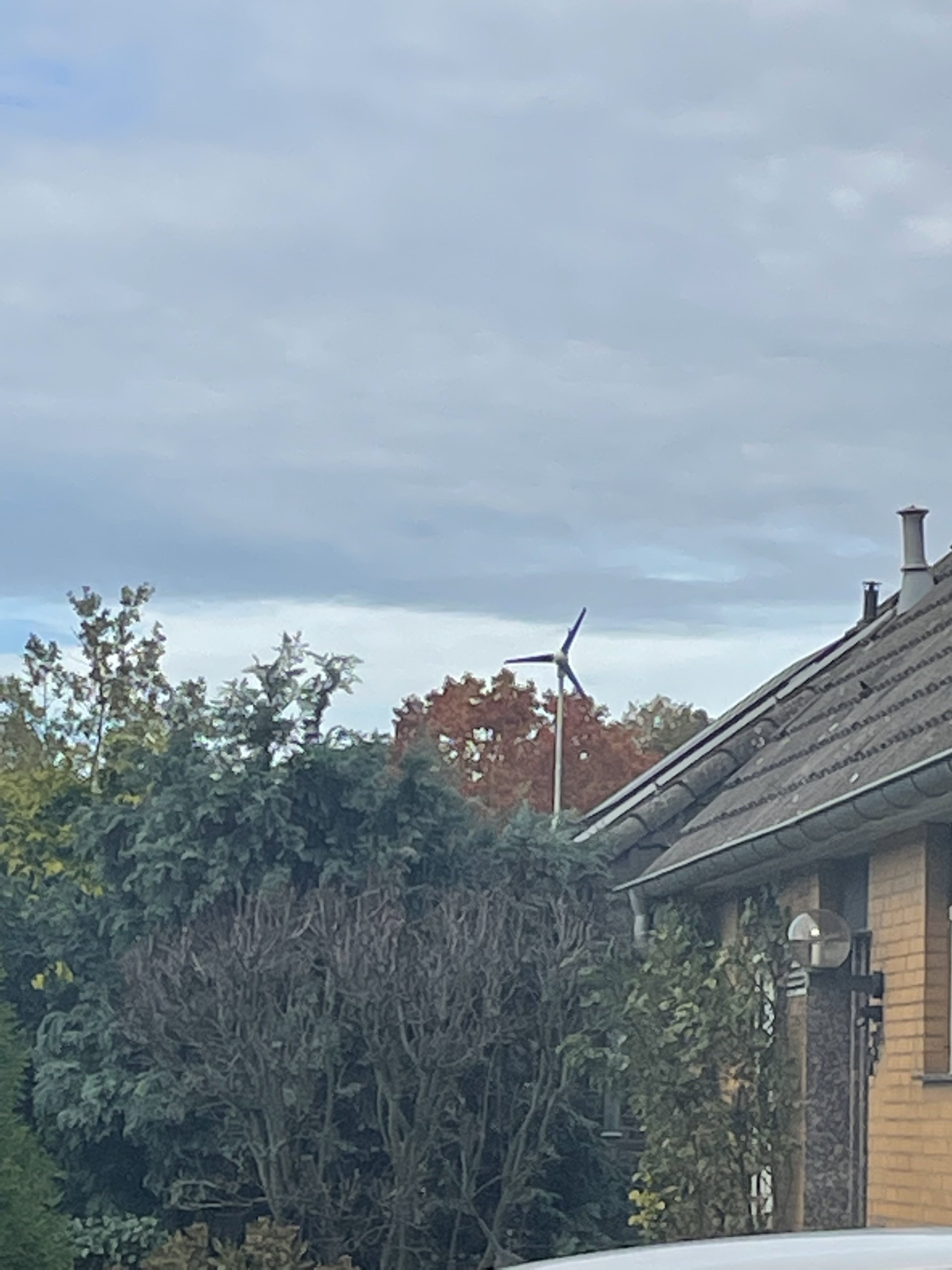

So kann es aussehen. Leistung knapp über 1kW - wenn ausreichen Wind weht. Steht auf einem Mast. Hat vor ein paar Jahren, wenn ich das noch richtig im Kopf habe, über T€ 2,5 gekostet. Leistet aber weniger p.a. als ein vergleichbares Modul

Ich kann einsehen, dass es im Vergleich zu einer Photovoltaik nicht wirtschaftlich ist, und würde deswegen wohl davon Abstand nehmen. Auch wenn ich auf EE stehe.
Aber ich muss schon sagen, niedlich sieht das ja aus, das Windrad. :D
