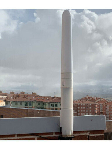

Spanische Turbine - Stand April 22 nur eine einzige Prototypenanlage
Weiße Raketenform auf Flachdach, Hintergrund: Wohnhäuser.
