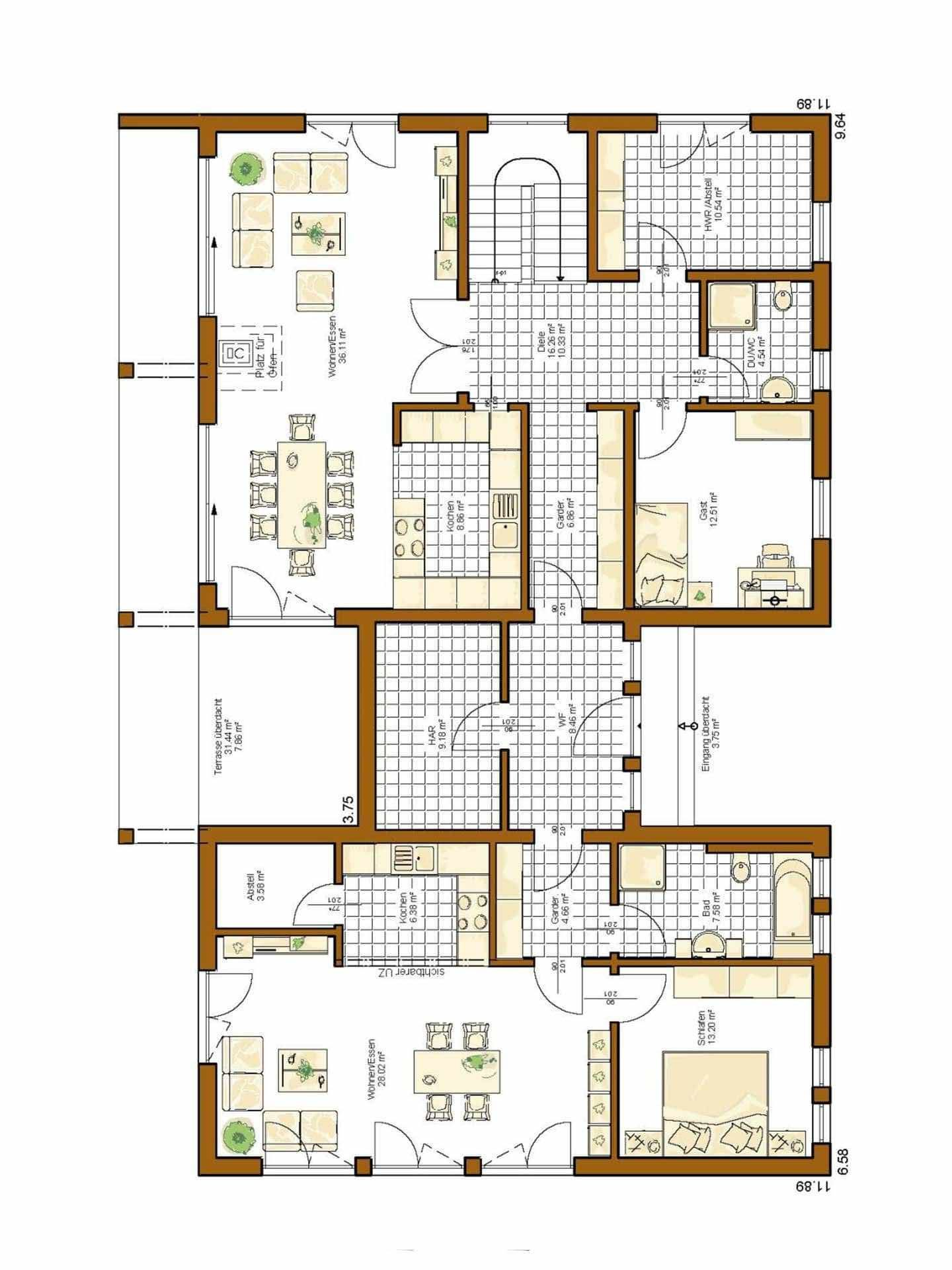

Ich finde ja einen gemeinsamen Eingang auch gar nicht so doof. Vor allem würde ich da den HAR, also Hausanschluss-/Technikraum irgendwie mit integrieren, so dass dieser nicht nur von einer Wohneinheit erreichbar ist.
Beispiel (Twinline Genua), dass nicht komplett auf die Anforderungen von fullkehr zutrifft, aber in die Richtung geht.
Grundrissplan eines Hauses mit Küche, Wohnzimmer, Flur und Terrassenbereich.

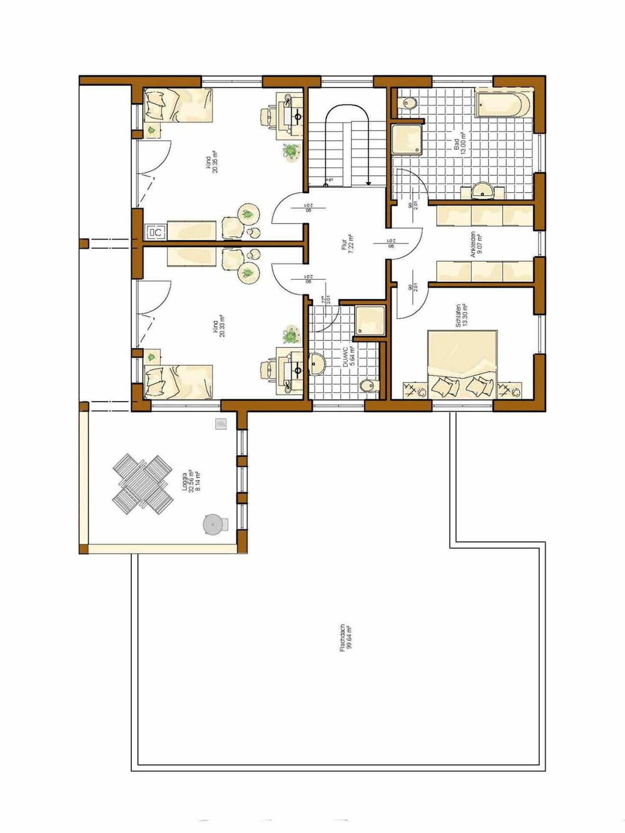

und dazu OG, wobei da die Einliegerwohnung Flachdach hat.
Grundriss eines Hauses mit mehreren Zimmern, Bad, Küche und Terrasse
F
fullkehr
diesen Grundriss kenne ich, welches haus ist das? :) wir haben uns damals 100te angeguckt und der war auch immer eine nähere Auswahl :)
aber für mich war ganz klar ich will keinen gemeinsamen eingang. selbst sowas wie in dem Grundriss, wäre mir schon zu viel.
selbst bei minus 20 grad und Schnee kann man doch 6 meter ohne jacke eben rüber laufen? es ist ja überdacht.
