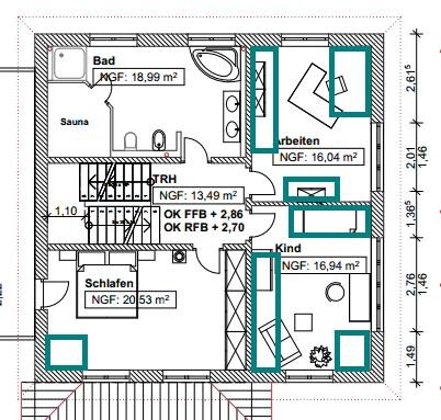

Ich habe mal potentielle Stellflächen im OG eingezeichnet: Ich finde es mehr als ausreichend, zumal es oben keine Schrägen gibt.
2D-Grundriss eines Hauses mit Bad, Schlafzimmer, Kind und Arbeitszimmer

Schön gemacht. Nur denke ich zB mal an Schuhe: ok, saisonal kommen in den Keller... aber ich habe derzeit 2 Paar Stiefel (schwarz und braun, Bau-Gummistiefel, Crocks, 2 Paar Halbschuhe, eine Sporttasche, ein Einkaufskorb und meine Handtasche in Beschlag. Mein Mann 2 Paar Schuhe + Arbeitsschuhe. 2 Arbeitsjacken, jeder Arbeitsklamotten (eingestaubt), jeder 2 Paar Jacken. Dann kommen die Übergangsgeschichten (das wäre bei mir das Doppelte.. hihi... und ich bin keine Modepuppe, ganz im Gegenteil!). Wäsche (Bett- und Tisch) brauche ich einen Meter schrank. Sollen die zum Kind gelagert werden? Das wäre auch fix eine Rennerei, immer in den Keller und Retour.
Fenster in Speis ist 76 breit. Ich schätze die Speis auf 90? Billy oder Ivar sind 30 tief. Putz nimmt auch 3 cm. Da heisst es aber langschlängeln an den Regalen... die Getränkekisten kann man da vergessen, das Drehen auch, rückwärts wieder raus :(.
Altpapier und leere Flaschen immer einzeln in den Keller? *räusper* dafür hat man ja auch zwei Kästen, die geschätzt 40 x 60 sind.

Im Schlafzimmer ist die Stellfläche hinter der Tür 3,50 Meter. Die Fenster im Schlafzimmer ziehen wir zusammen. So dass sich vielleicht an der Südwand noch 1 Meter ergibt. An der Süd/West Ecke ist auch noch Stellfläche. Das reicht uns.
Stellfläche:
Ja, das stimmt, haben wir nicht viel von. Man kann halt nicht beides haben. Viele Fenster und viel Stellfläche. Wir haben uns für mehr Fenster entschieden. Wir lieben große Fensterflächen. Müssen wir halt häufiger ausmisten, statt alles für immer zu verstauen.
