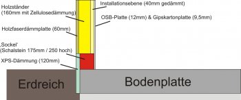

konnte heute noch mal mit meinem Planer/Statiker reden. Er hat gemeint, daß man auf der Bodenplatte eine Reihe (25cm) mit Schalsteinen macht (die Türen natürlich ausgespart). Die Schalteine werden dann mit Beton ausgefüllt und erhalten außen dann eine entsprechende Isolierung und Abdichtung (ich glaube es waren 12cm XPS).
Auf diesen Sockel wird dann der Holzständer (mit der Holzfaserplatte außen) bündig aufgesetzt. Somit kann man dann in einem Stück Verputzen und sieht von außen den Sockel quasi nicht.
Ich habe mal versucht es zu zeichnen, wie ich es verstanden habe:
Was haltet ihr davon?
Danke!
LG Mike
Querschnitt Wandaufbau: Holzständer, Zellulosedämmung, Holzfaser, XPS, OSB, Gipskartonplatte

Moin,
da es sich um eine Prinzipskizze handelt, werde ich auf Details nicht eingehen.
Ich finde die Lösung nur suboptimal. Man kann es prinzipiell so machen, man muss es aber nicht.
Was würde denn dagegen sprechen, das Ständerwerk direkt auf die Bodenplatte zu setzen ?

Na klar... das ist wirklich nur ne Prinzipskizze und natürlich nicht Maßstabsgetreu usw.
Dagegen spricht laut Statiker (wie oben genannt), daß das Ständerwerk z.B. bei stehender Nässe (oder Schnee usw.) nass/feucht werden kann. Der Wandaufbau ist diffusionsoffen und von außen kommt nach dem Putz eine Holzfaserdämmplatte und dann das Ständerwerk mit Zellulose... also alles Materialien, die nicht gerade 'wasserfest' sind...
Und wie gesagt, soll es sogar eine Richtlinie bzw. Vorschrift geben, daß das Ständerwerk einen Mindestabstand von 15cm (oder 30cm - ich weiß es nicht) zur Oberkannte Boden haben muß (weiß das jemand??).

E.Curb
nicht wenn die Abdichtung vernünftig geplant und ausgeführt wird.
Wie gesagt, Du kannst es mit dem Sockel machen, wenn Du Dich dann wohler fühlst. Du musst es aber nicht. Du kannst die Konstruktion von außen schützen.
Dein Planer/Statiker sollte es doch wissen
