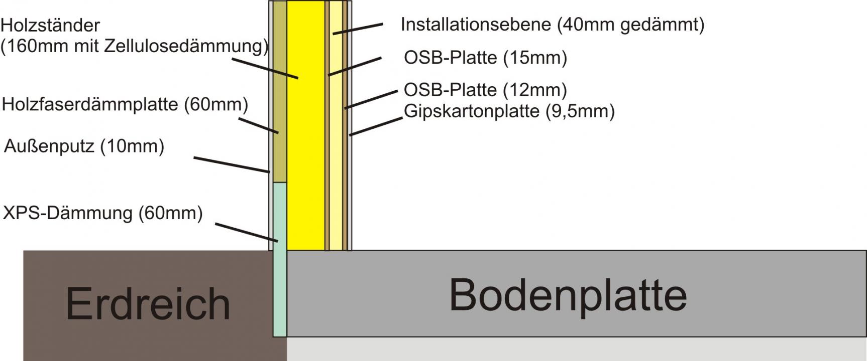

Aufgrund der Bodennähe gefährdet auch das vom Erdreich zurückspritzende Regenwasser den Sockelbereich. Auf einen ausreichenden Abstand der Holzteile zum Erdreich ist daher zu achten. Einen zuverlässigen Schutz bildet ein Abstand der untersten Holzteile von 30 cm über dem Erdreich.
Bezieht sich auf Holzteile, die der Witterung direkt ausgesetzt sind --> Fassade
Dein Ständerwerk steht ja geschützt. Und ein Fassadensockel muss sein........

Nur mal so aus Interesse... wie kann man die Konstruktion 'von Außen schützen' und was ist ein 'Fassadensockel'?
beispielsweise durch Abdichtungsbahnen, witterungsbeständige Materialien.....
naja in Deiner Zeichnung hast Du ja schon so einen Sockel eingezeichnet (XPS). Mit dem Ausdruck Fassadensockel wollte ich nur klarmachen, dass ich keinen gemauerten Sockel meine, wie ihn Dein Statiker haben möchte

Wenn ich das dann richtig verstehe, könnte ich theoretisch den Holzständer direkt auf die Bodenplatte stellen (natürlich fachgerecht ausgeführt mit Abdichtbahn usw.) und dann im unteren Bereich ('Sockel') anstatt der Holzfaserplatte einfach eine witterungsbeständige Dämmung (z.B. XPS) benutzen (mit Bitumen geklebt )?
Also ungefähr so?:
Das wäre nämlich genau die Alternative nach der ich gesucht habe (weniger Welle und billiger, kein 'Materialmix',...).
LG Mike
