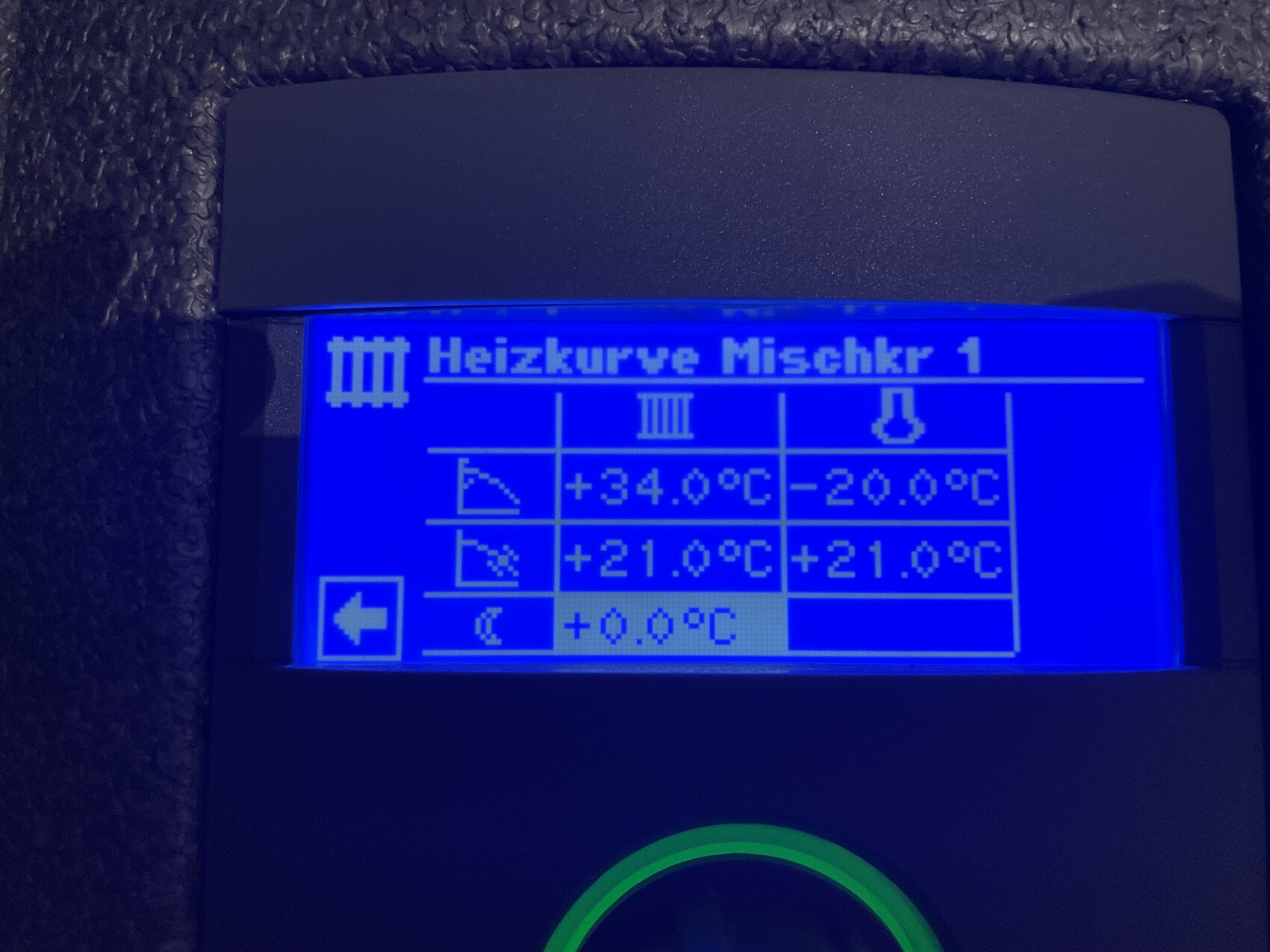

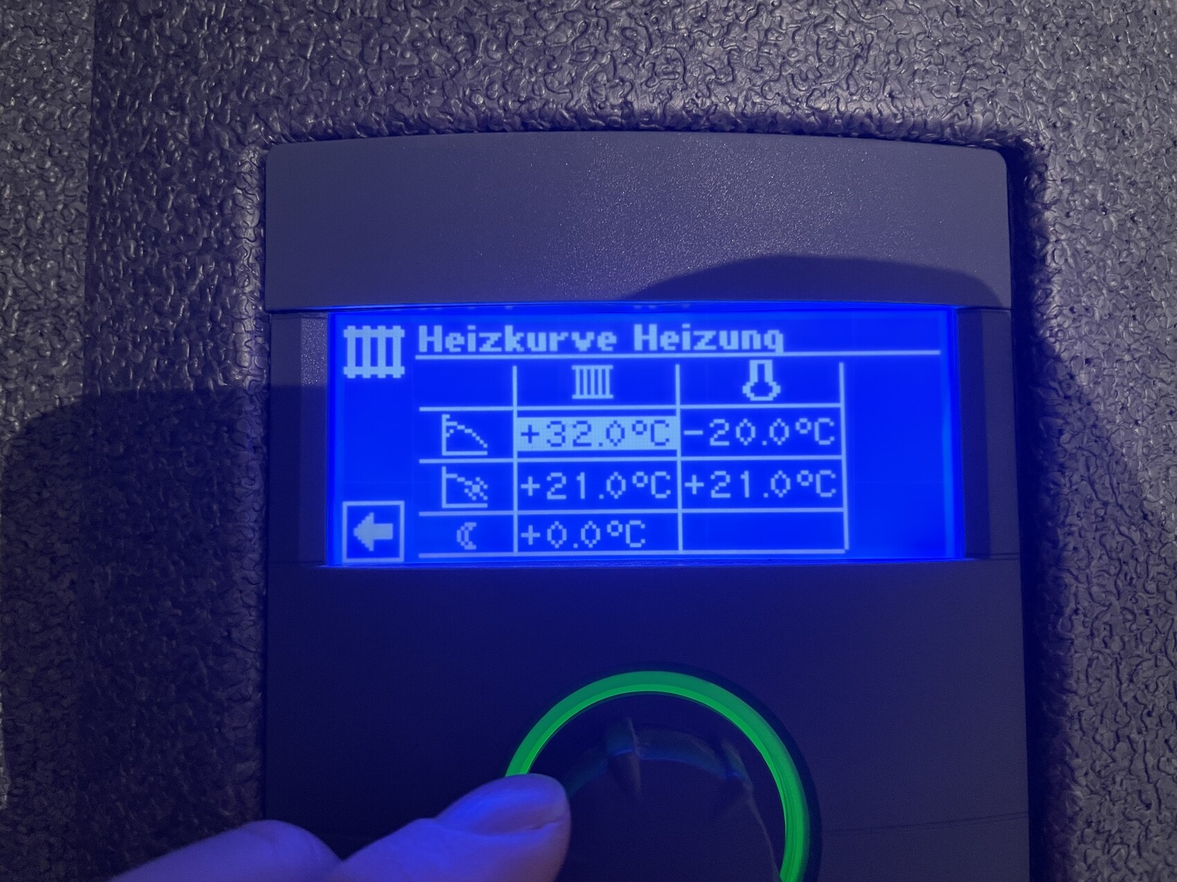

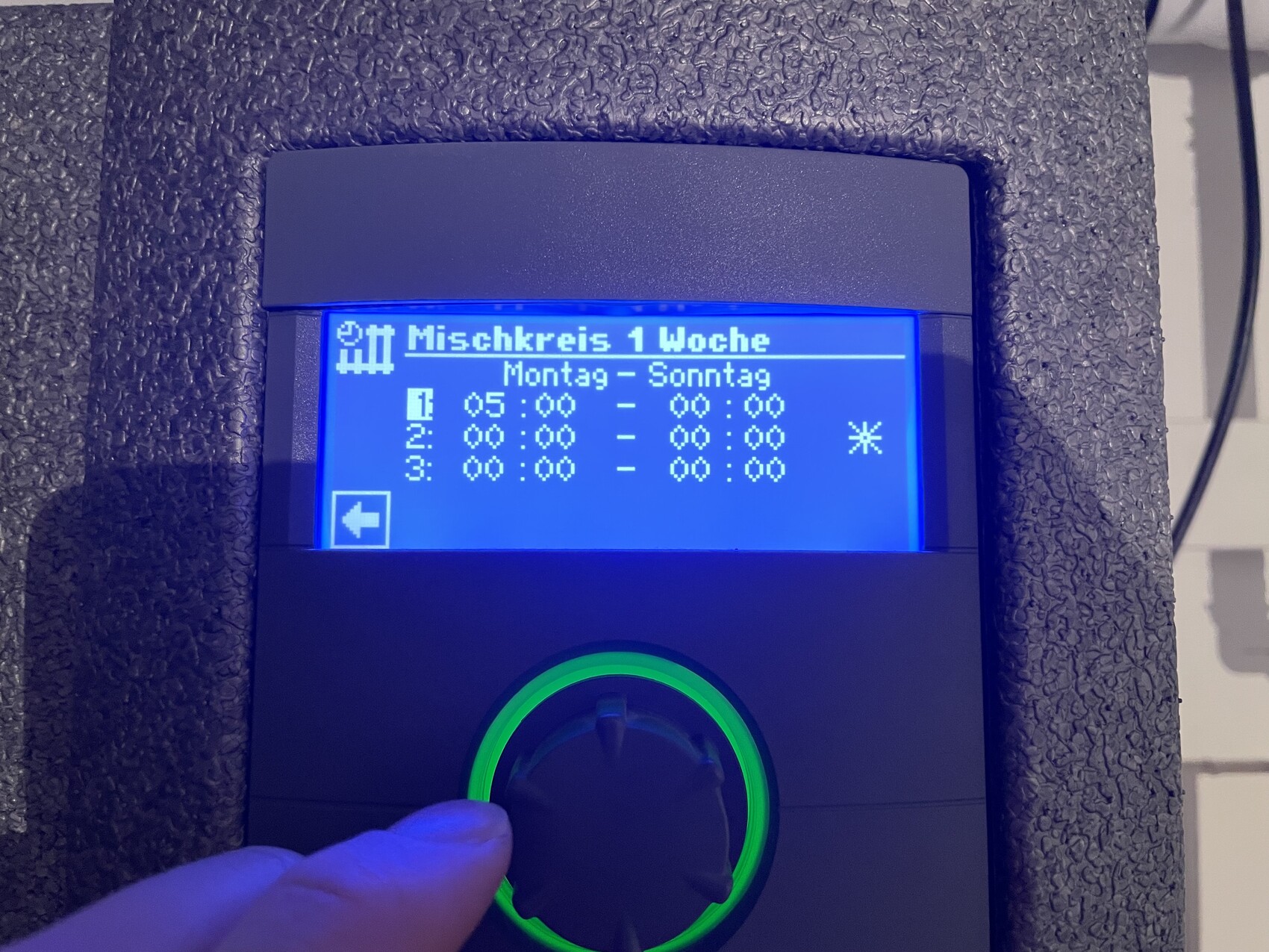

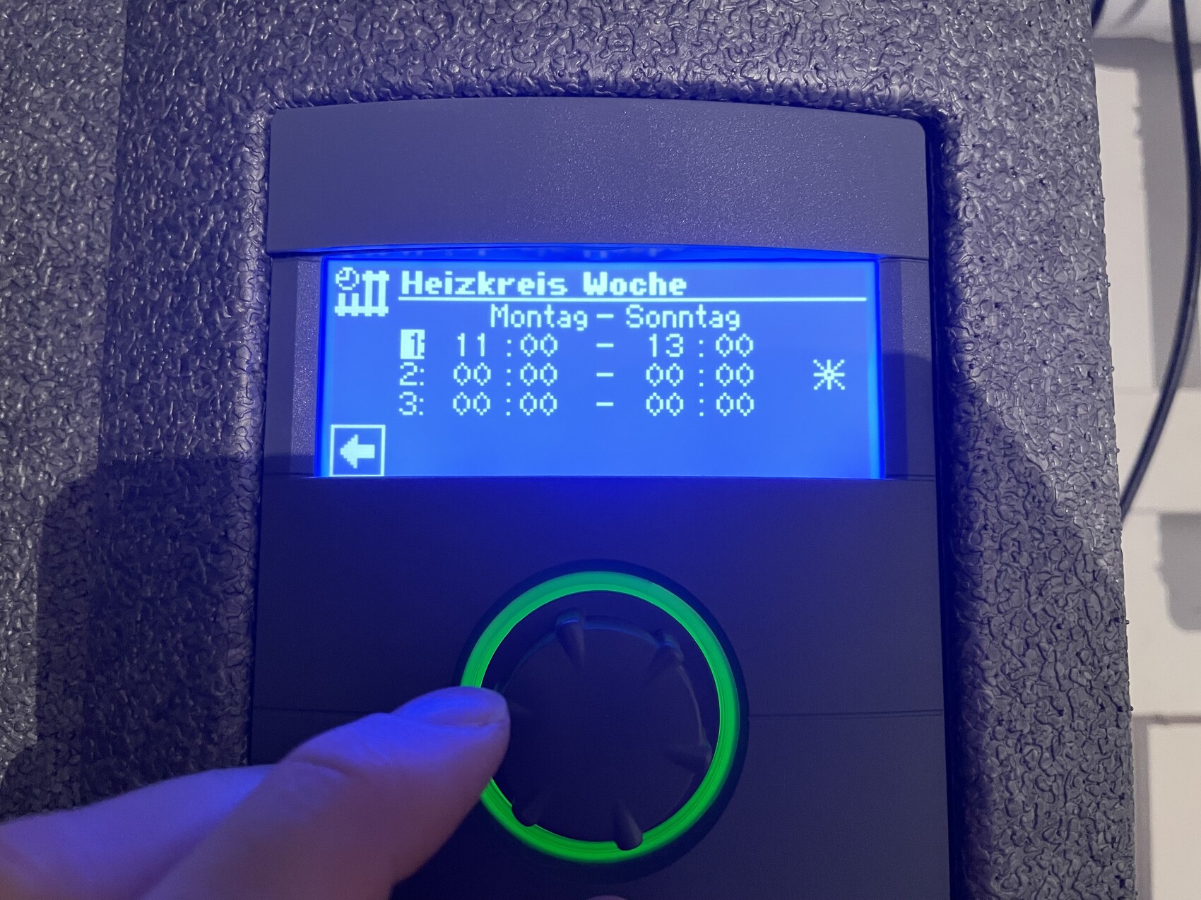

Mein Verständnis war schon auch so. Allerdings haut das nicht ganz hin. Ich stell jetzt hier mal die Schaltzeiten und die Heizkurven rein. Ich habe übrigens nur Heizkreis 1 und Mischkreis 1.
Mein Problem ist, dass der Heizkreis trotz der Definition, dass er nur zwischen 11 und 13 Uhr heizen darf, er auch außerhalb dieser Zeiten heizt. Und das verstehe ich nicht.

derdietmar
23.11.24 10:51
zur Sicherheit:
  • Heizkreis: Das ist der Kreis von der Wärmepumpe zum Puffer und zurück.
  • Mischkreis: Das ist der Kreis vom Puffer zur Fußbodenheizung und zurück.
Die Schaltzeiten des Heiz- und Mischkreises steuern die Umschaltung zwischen Absenkung (Nachtbetrieb) und Anhebung (Tagbetrieb). Während der eingegebenen Zeiten arbeitet die Heizung im Tagbetrieb (Anhebung), ansonsten im Nachtbetrieb (Absenkung). Standardmäßig ist 00:00 - 00:00 (keine Zeit) eingestellt, das heißt dauerhafter Nachtbetrieb.
Daher musst du in den Einstellungen zunächst einen Wert bei Nachtabsenkung einstellen. Wenn du die Heizung wirklich ausschalten möchtest muss der Wert entsprechend groß sein (maximal 10 Grad lassen sich einstellen). Dann definierst du in den Schaltzeiten die Anhebungen.
Viele Grüße
