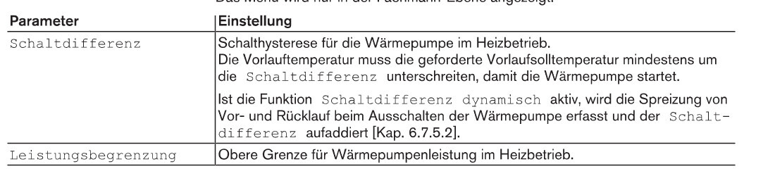

Findest du einen Punkt mit Hysterese?

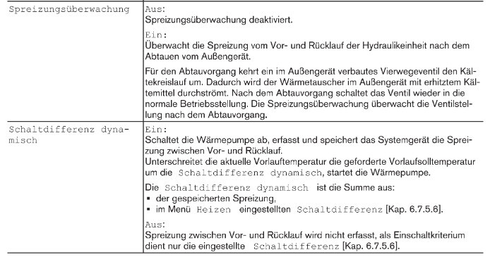

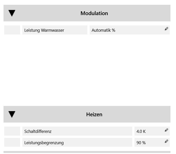

Haus von 2000, Wärmepumpe seit Juli. Hysterese ist das eventuell bei Weishaupt Schaltdifferenz?

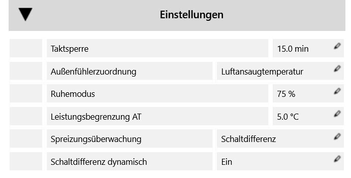

Einstellungsseite mit Parametern: Takt-Sperre, Außenfühler, Ruhemodus, Schaltdifferenz dynamisch.
UI mit Modulation/Heizen: Leistung Warmwasser, Automatik %, Schaltdiff 4.0 K, 90% Begrenzung.

Vielleicht. Keine Ahnung. Schraub doch einfach die Taktsperre hoch (180 min?).

Ich habe den Ruhemodus eingestellt, weil ich der Meinung war dass weniger Leistung gleichbedeutend mit längerer Laufzeit ist.

Das scheint doch die Hysterese zu sein, sorry hätte ich anhängen sollen:
Bild zeigt Tabellenlayout mit Spreizungsüberwachung und Schaltdifferenz dynamisch.
Tabelle mit Wärmepumpenparametern: Schaltdifferenz und Leistungsbegrenzung.

Ja, kannst also beides probieren. Schaltdifferenz auf 8 oder sowas stellen und Takstsperre hoch. Wenn du dann noch auf 45 Ruhemodus gehst, kann es sein, dass sie eher durchläuft. Kann aber auch sein, dass es dann zu kalt wird.
Wurde denn eine Raumweise Heizlastberechnung gemacht?
