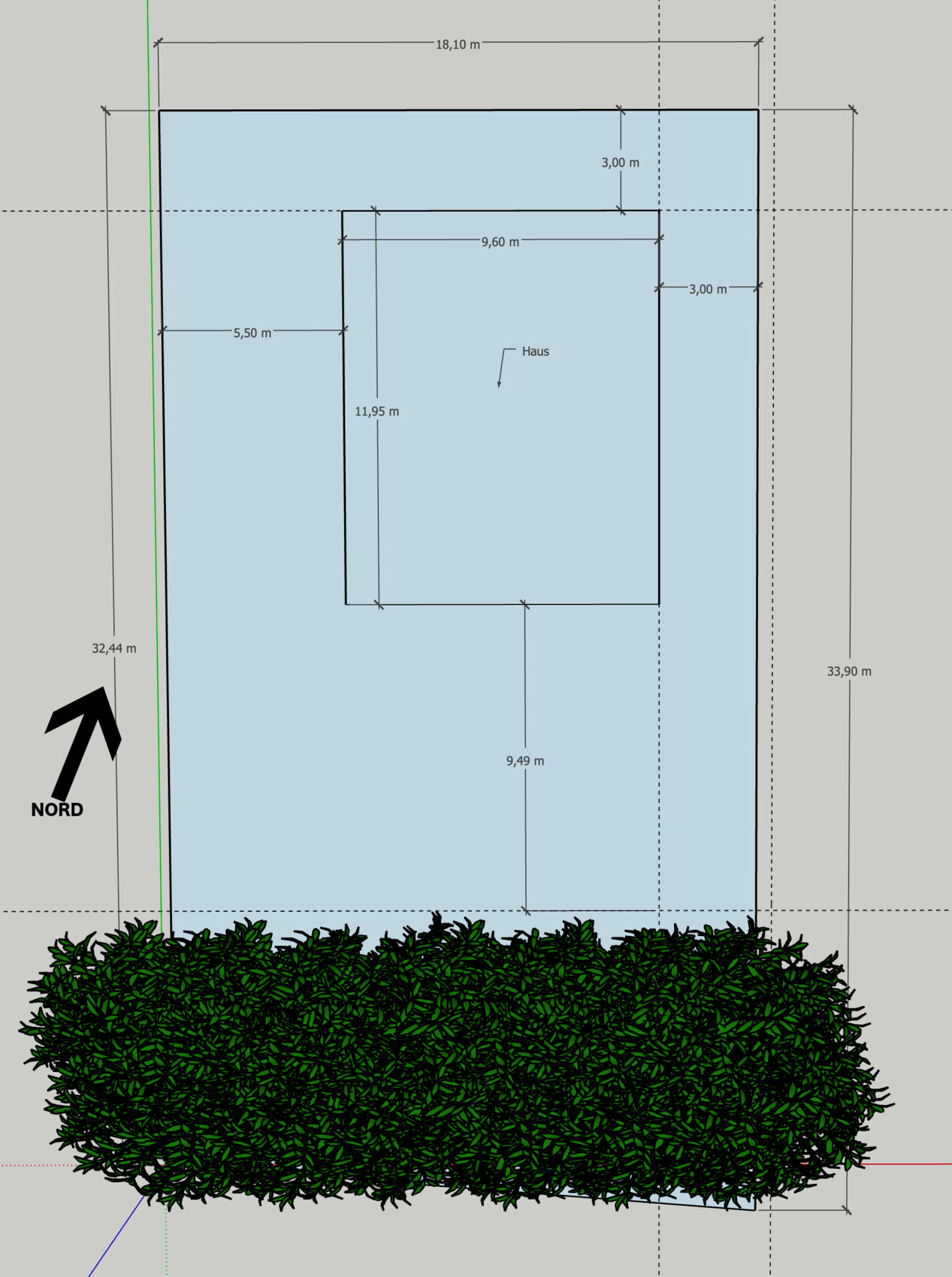

WilderSueden16.01.21 19:23
Es ist vollkommen normal dass einem in der ersten ernsthaften Planungsphase die Kosten aus dem Ruder laufen. Die großen Hersteller legen es mit ihren Katalogen auch drauf an. Und anfangs denkt man sich schon "passt alles noch" bis man irgendwann mal genau rechnet. Dann ist das nicht mehr lustig.
Was bei deinem Grundstück noch hilfreich wäre ist eine Zeichnung wo genau die Straße lang läuft. Ich vermute mal im Norden? Gibt es Bebauung auf den Nachbargrundstücken? Außerdem Nordpfeil einzeichnen.
Ansonsten schließe ich mich Yvonne an. Wer bereit ist 800 000€ für ein Haus auszugeben sollte nicht nur "von der Stange" nehmen und anpassen. Letzteres wird nämlich richtig teuer. Darüber hinaus haben die großen auch eine Angewohnheit Häuser zu bauen die fast überall erlaubt sind (ist ja auch logisch) aber wenig an spezielle Anforderungen angepasst sind. Und mit dem Gebüsch hast du schon eine spezielle Anforderung. Den Geländeknick berücksichtigt dir übrigens von denen auch keiner. Das ist übrigens das zweite Problem mit den Massenanbietern. Die planen das Haus freischwebend und nehmen keine Rücksicht aufs Grundstück.
Ja, Nachbarn habe ich zu den Seiten links und rechts...also noch nicht, aber dann - ist ein Neubaugebiet. Straße ist im Norden. Folgend Skizze mit Nordpfeil.
Grundstücksplan: äußeres Rechteck mit Innenhaus, Nordpfeil, Maßangaben und Hecke.
Wie die Straße läuft sieht man auch im Bild 1 meines Startpostings - da ist ein Ausschnitt aus dem Bebauungsplan.

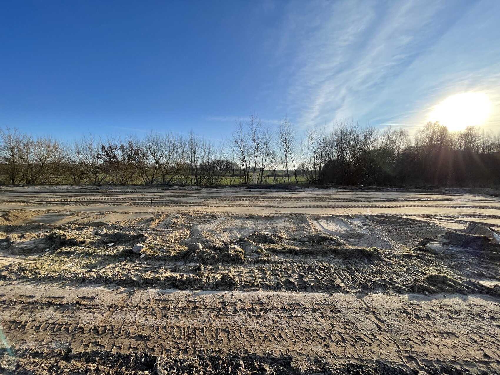

SaschaL16.01.21 19:55
Hier noch ein Bild von heute vom Grundstück, Blick in Richtung Süden, die beiden Stöcker (wenn ihr sie denn seht) markieren so ca. den Anfang eines 9.50m breites Haus... wollte nur mal so ein "ungefähr-Gefühl" bekommen.

Ob das reicht kann ich dir nicht sagen, so weit bin ich noch nicht. Ich kann nur sagen dass ich mein Budget zwei Mal erhöht und den Keller weggelassen habe. So langsam scheint es aber zu konvergieren.
Typische Aufmusterungsfallen im großen Format sind zum Beispiel:
- Heizung ist drin aber nur Luftheizung (so gesehen bei Weberhaus, Schwörerhaus). Fußbodenheizung mit Wärmepumpe gebucht und schon bist du 50 000€ ärmer oder so ähnlich.
- Fußböden sind drin aber im Standard nur Teppichboden. Aufmusterung für Vinyl war bei Weberhaus ~140€/qm (!) und dann wird da nur geklickt statt geklebt. Da gehen deine 15 000€ für Änderungswünsche dahin. Im Angebot vom lokalen GU liegen die Fußböden übrigens bei 50-55€ pro qm.
- Wände verschieben --> "freie Planung" = Aufpreis (im übrigen landest du dann beim Architektenhaus obwohl du nur eins aus dem Katalog bauen wolltest)
- Fenster Anpassungen?
Ob das bei Viebrockhaus der Fall ist kann ich dir nicht sagen. Die sind eher in Norddeutschland (also alles nördlich von Stuttgart) aktiv. Vielleicht ist das ja alles in Ordnung, aber ich kann dir nur sagen dass wir bei Weberhaus am Ende bei fast 370 000€ nur fürs Haus gelandet wären, aber das war so ~130qm und hatte kein Smart Home. Und Weberhaus ist nicht als günstige Baufirma bekannt.
PS: Bild sieht ganz nett aus. Würde trotzdem empfehlen nicht nur irgendein Haus aufs Grundstück zu setzen sondern ein konkretes Haus und die Garage, das Gartenhaus, etc. Man will ja nicht aus einem Fenster direkt auf die Garagenwand schauen
