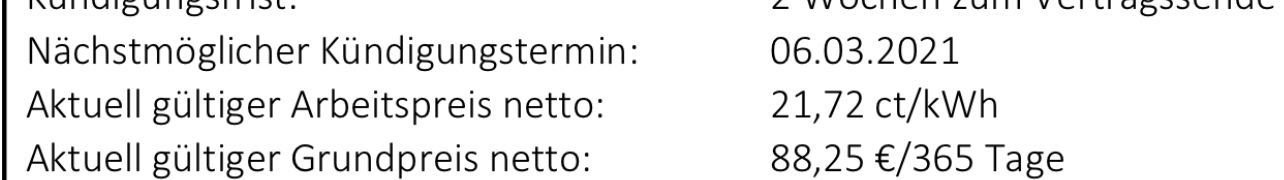

29 cent / Brutto Südwest nur ein Zähler. Grundgebühr 120EUR.
Durch Bonus vermutlich nachher so 23cent im Schnitt. Uuuuuuuund zusätzlich zum Geldbonus gabs ne PS4 mit Fifa....wer kann da schon nein sagen :p

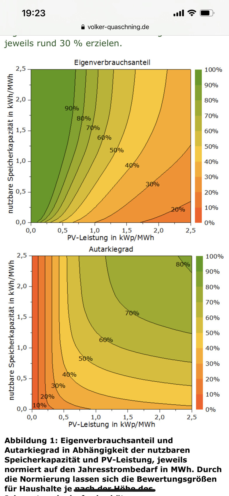

Hab mir heute eine 2,56kWh Speichererweiterung bestellt. 585€ Brutto je kWh. Irgendwo muss das Geld ja hin. Bezogen auf die Grafik liege ich dann bei einem Verhältnis von 1,19 für den Speicher und 1,15 für die Photovoltaik (siehe X und Y Koordinate), wenn ich von einem Gesamthausverbrauch von 7500kWh ausgehe.
Vielleicht interessant für den einen oder anderen (@tomtom79). Darf es leider nicht verlinken. Einfach nach dem Namen der Abbildung suchen, wenn Details interessieren.
Zwei Konturplots: Eigenverbrauchsanteil oben, Autarkiegrad unten, je PV-Leistung und Speicherkapazität
