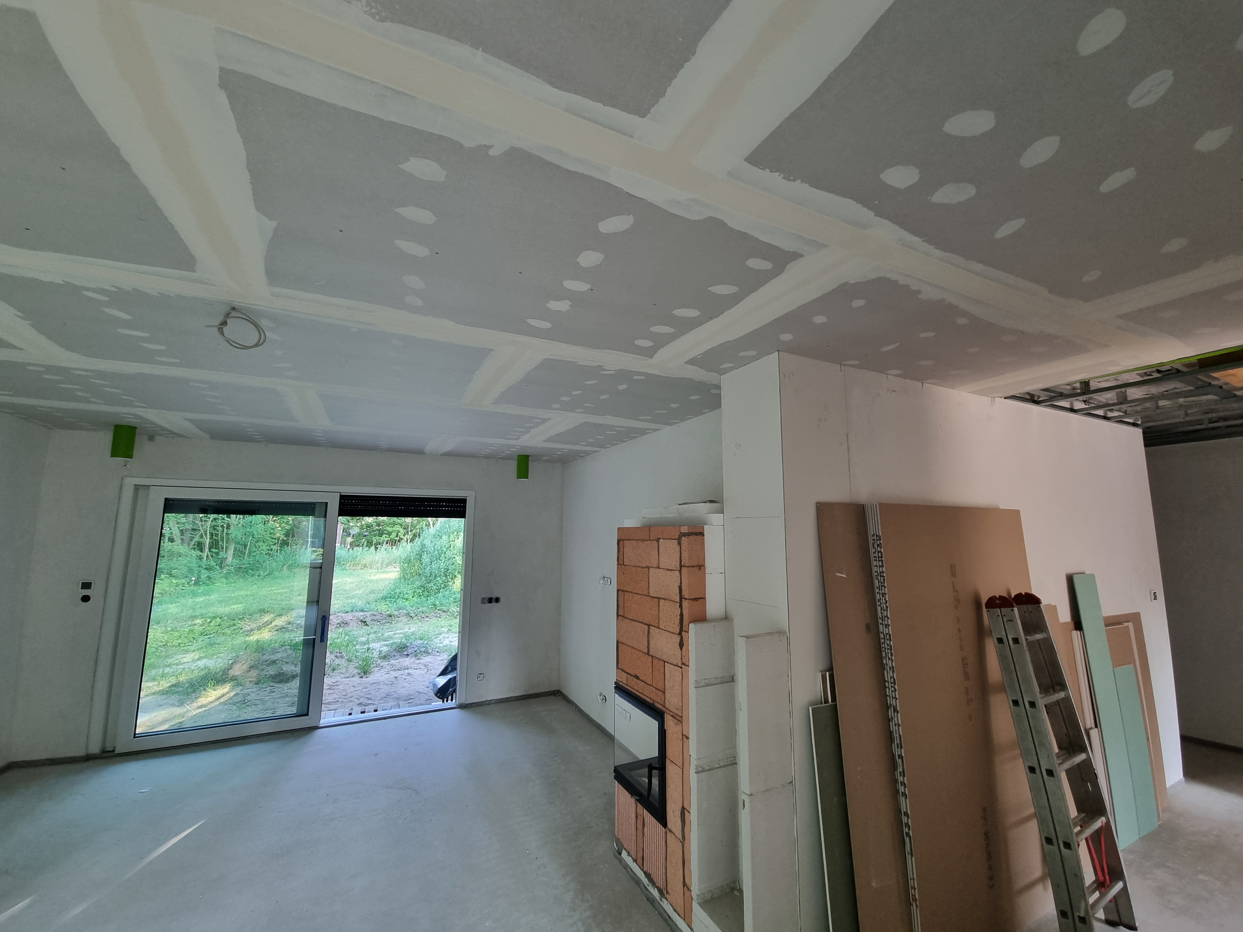

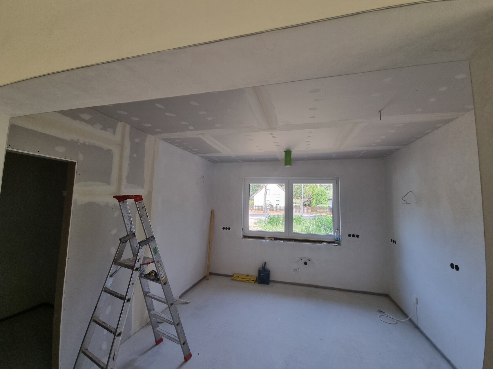

Bei uns werden die Rohre der Kontrollierte-Wohnraumlüftung unter der Decke verlegt. Nimmt in den Wohnräumen ca. 12 cm Höhe weg, dafür haben wir aber auch ein Stein mehr gesetzt, so das wir immer noch auf 2,69m kommen. Hier paar Bilder (die grünen Rohre, die aus der Decke kommen).
Noch eine Frage. Handelt es sich tatsächlich um einen Bauträger oder Bauunternehmen?
Grüne flexible Lüftungsrohre mit roten Schellen, silbernes Hauptrohr an der Decke, Neubau.
Wohnzimmer im Rohbau mit verputzter Decke, offener Kamin aus Backstein und Baumaterialien.
Rohbauzimmer: gespachtelte Wände/Decken, eine Leiter, Werkzeuge und ein Fenster mit Außenblick.
