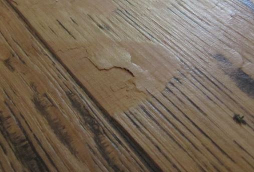

SpeedDuck
wir hatten gestern die Servicetechniker von Meister da. Die äußerten sich aber zu keinem Sachverhalt. Die Dielen mit den Blasen, bzw den abgeplatztzen Stellen wurden ausgewechselt, ebenso eine Diele mit den mittlerweile an vielen Stellen auftretenden Flecken gewechselt und mit ins Labor genommen. Also müssen wir wieder warten und bekommen keine Aussage was da los ist.
Zu dem Kratztest von KlaRa : wenn wir gekratzt haben konnten wir nichts hören.
Grüße

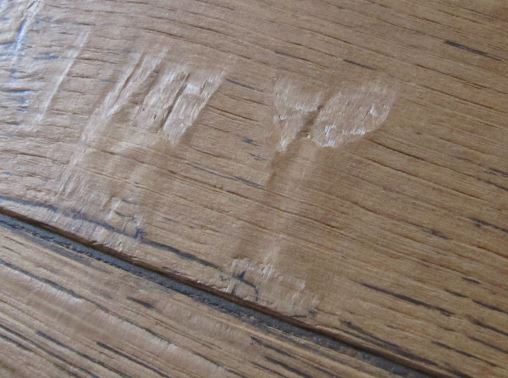

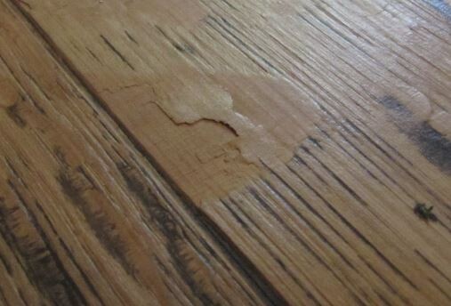

FaLiRiOn
wir haben seid ca. einem Jahr den MEISTER Lindura HD 300 Eiche rustikal naturgeölt im Haus. Uns ist letzten Herbst schon aufgefallen, dass einige Stellen "dünn" aussehen. Haben aber dann nicht sofort reagiert. Über den Winter und den Sommer wurden die Schadstellen aber immer deutlicher. Vor allem haben wir Stellen, an denen sich die Oberfläche ablöst. Wir können auch bestätigen, dass der Boden schnell Kratzer bekommt und an hoch frequentierten Stellen schnell "gebraucht" aussieht. Da hilft auch ein öfteres "wischen" (nebelfeucht) mit Holzseife nichts.
Die Stellen finden sich sowohl an sogenannten „Laufwegen“ als auch an eher nicht so oft frequentierten Stellen, wie z.B. unter dem Esstisch (nicht vom Stuhlfuß etc. belastet). Neben Stellen, an denen sich schon richtig etwas löst finden sich auch oft Stellen auf anderen Bohlen, die einfach etwas „dünn“ aussehen.
Wir pflegen bzw. wischen mit dem Produkt „Holzseife“ von Dr. Schutz nach Anleitung, also Feucht und nicht Nass.
Es befindet sich eine Fußbodenheizung in den Räumen in denen der Boden verlegt worden ist. (Wir haben aber gekauft, daher entfällt die Frage nach dem korrekten Aufheizprotokoll bei neuem Estrich/Fußbodenheizung.)
Wir haben nun eine Reklamation über den Lieferanten gemacht. Meister selber hat sich noch nicht gemeldet. Wir sind also gespannt. Uns interessiert natürlich auch euer weiteren Erfahrungen mit dem Boden und die Reklamationen. Sind diese angenommen worden? Welche Konditionen wurden angeboten?
Und noch eine zusätzliche Frage: In der Pflegeanweisung steht nichts von Ölen. Solle man diesen Boden aber ggf. auch ab und an mit dem Öl von Dr. Schutz behandeln? Habt ihr Erfahrungen?
Grüße
