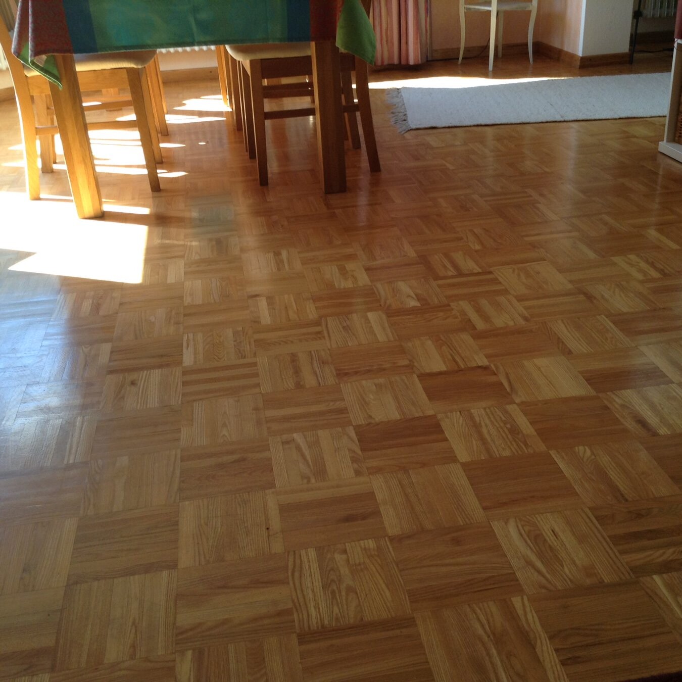

Geht in ein Fachgeschäft für Bodenbeläge, betastet und beseht, was ihr kauft. Dieses Echtholzparkett ist 25 Jahre alt und nie nachversiegelt worden. Urzustand. Es lohnt sich, nicht zu sparsam zu sein. Und das sagt einer, der sparsam sein kann. Karsten
Heller Parkettboden im Esszimmer mit Tischbeinen und Stühlen, Sonnenlichtflecken
