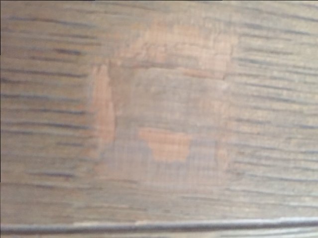

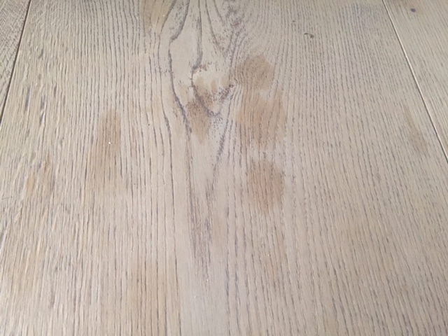

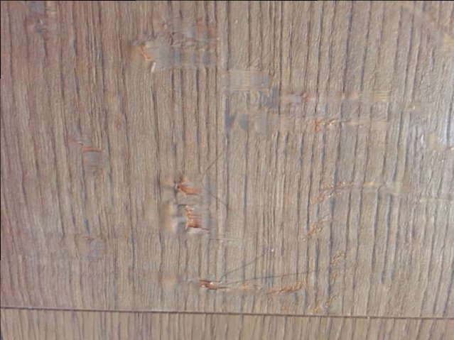

Kleinaberfein
Wie gesagt, wir haben 2 Probleme. Wie zu sehen, schlägt der Boden beim Wischen tlw Blasen, die sich auch ablösen können ( 2 ). Und er ist extremst empfindlich gegen Flecken... Ohne dass bewußt dort etwas verschüttet worden wäre. Gepflegt wurde er von Anfang an mit der empfohlenen Dr. Schutz Holzseife.

Kleinaberfein
ja haben wir erst beim verlegenden Schreiner, der gab es dann an seinen Holzgroßhändler weiter, der kam dann wiederum zur Begutachtung und meinte, dass er so was auch noch nie gesehen hat.
Dann kam jemand von Meister selbst und machte Bilder. Jetzt haben wir einen Termin für einen Technikerbesuch im Februar, wissen aber nicht wirklich, wir sich die Firma dazu stellt und was eigentlich Sache ist.
