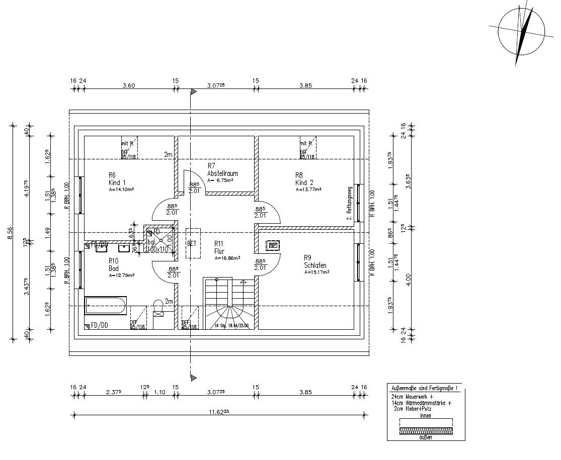

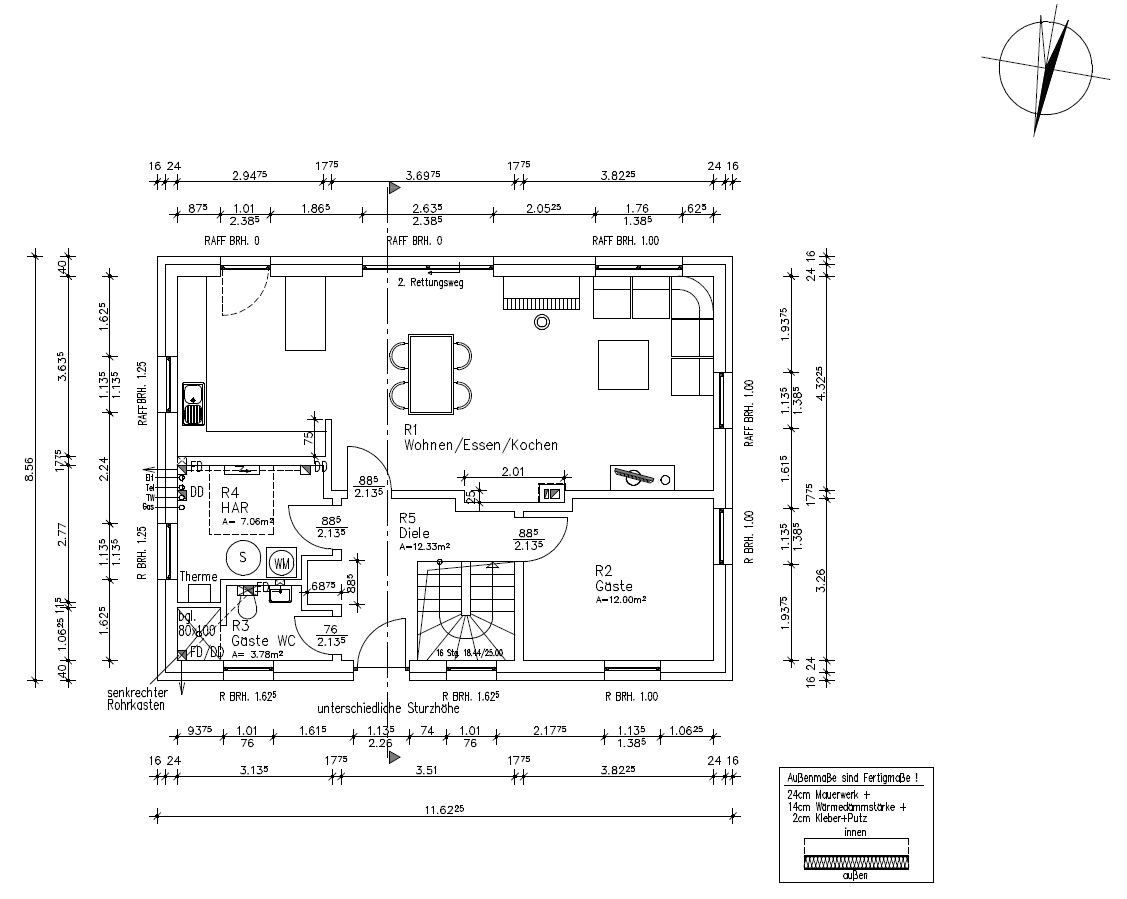

Ich versuche aber, den Grundriss noch so zu verändern, dass die Breite etwas mehr und die Länge weniger wird...
Hier mal der ursprüngliche Grundriss:
War das hier nicht das letzte Ergebnis wochenlanger Diskussionen:
Grundriss eines Hauses: Räume wie Bad, Flur, Schlafen, Kind 1, Kind 2, Abstellraum, Treppenaufgang.
Grundriss eines Wohnhauses: Wohnen/Essen/Kochen, Diele, Gästezimmer, Treppe.
Lichte Raumhöhe von 2,46m ist tatsächlich heutzutage eher niedrigster Standard im wahrsten Sinne. Gängig sind Raumhöhen um die 2,60m. In kleinen Häusern sind 2,55m auch ok. Ein Raum mit über 11m Länge und 2,46m Höhe wird sicher bunkermäßig wirken.
Wenn die Decke hoch genommen wird, muss die Treppe größer werden. Dann sollten auch die Fenster mit wachsen.
