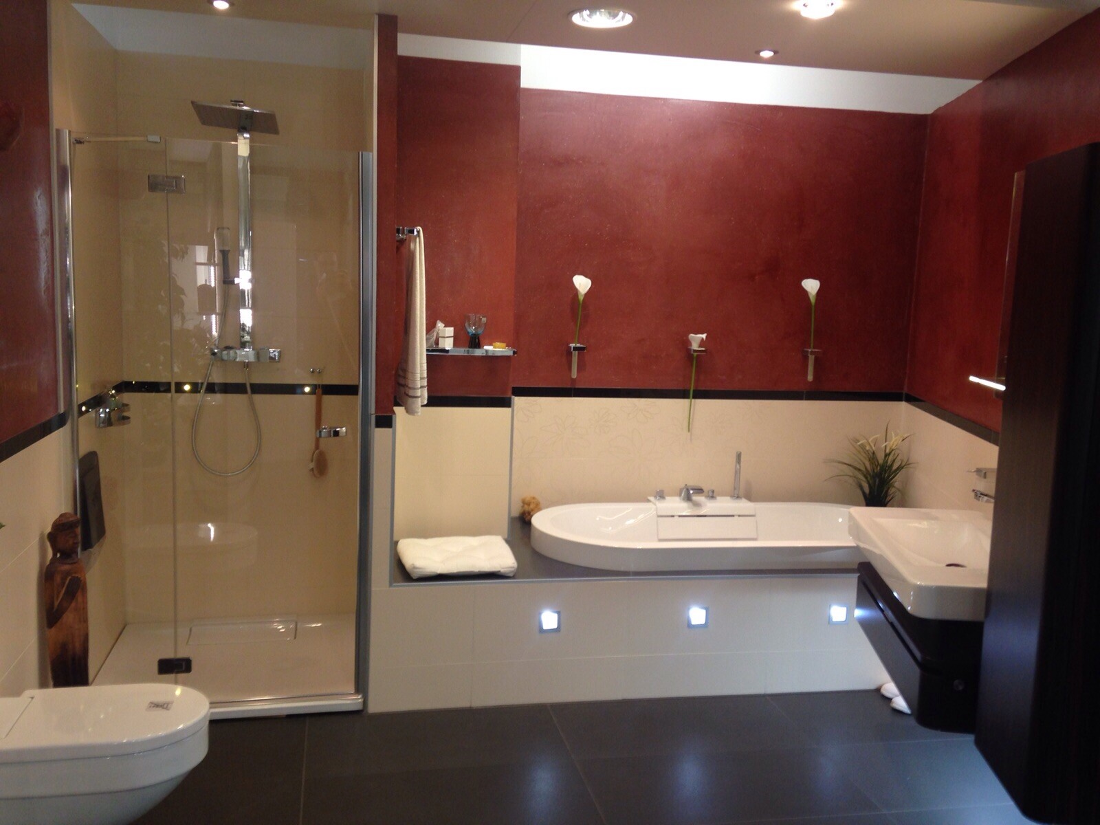

wir waren jetzt beim Bemustern des Badezimmers in einer "Elements" Ausstellung. Wie bereits erwartet gehen die Preis dann natürlich recht fix steil nach oben. Mal sehen was der Installateur zurückspielt.
Die Idee ist jetzt, eine Dusche in 100x140cm zu nehmen, an beiden Seiten geschlossen mit Schiebetür vorne vor (70cm Einstieg dann entsprechend).
Vom Layout her soll jetzt erst die Dusche kommen und anschließend die Wanne.
Die Idee ist, dass wir ab der Dusche die Verkleidung dann komplett leicht schräg machen. Darin sitzt dann die ovale 180cm Wanne (gerade oder auch schräg ist egal).
Die Schräge stelle ich mir deshalb vor, weil ich dann mit der "Verlängerung" nach der Dusche in Richtung Fenster (also zwischen Fenster und Dusche) auf die ca. 70-80cm Breite neben dem Fenster (gegenüber des WCs) komme.
Ich habe das ganze mal skizziert...
Ursprünglich haben wir dieses Bad gesehen, was uns eben gut gefallen hat:siehe Anhang
Daran orientiert/ so gemeint ist unser jetziges Layout.
Das Problem: Die Ecke,welche ich schwarz eingekreist habe. So eine spitze Ecke bei der Duschwand wäre ja nicht so schön.
Daher 2 Versionen der Wandgestaltung.
1) Die Schräge bis ca. 1,5m Höhe "abmauern", so dass eine Ablagefläche entsteht. Davor auf dem geraden Stück kann ein Schränkchen und /oder die Handtuchheizung hin
2) Die Wand gar nicht schräg gestalten sonder gerade, so dass die Hälfte/Hälfte dem Flur und dem Bad zugeteilt wird.
In Summe fänd ich die Schräge aus Sicht des Flurs allerdings sehr sehr schön.
