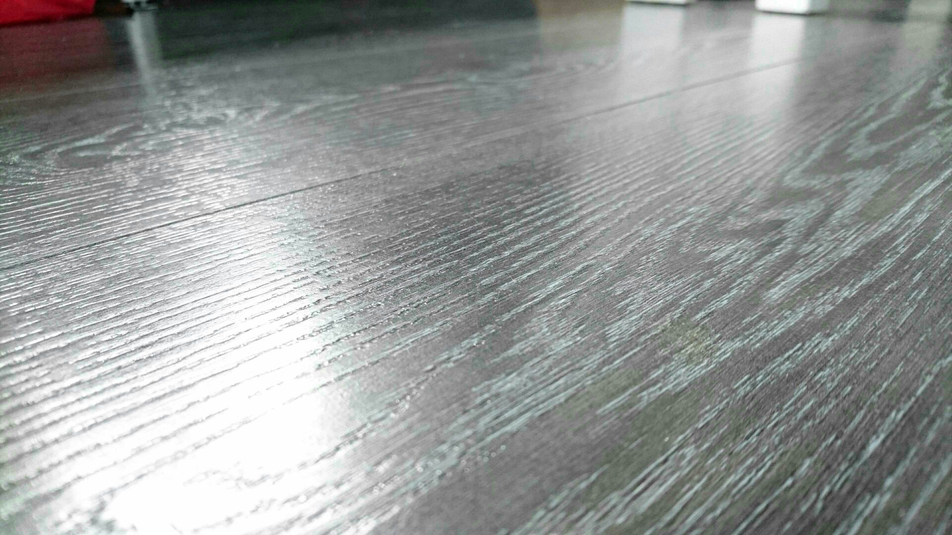

Nahaufnahme eines glänzenden Holzbodens mit sichtbarer Maserung und Lichtreflexen.
Gerade mit dem Handy geknipst. Laminat. Nicht rutschig. Da ist Parkett für Katzen und Kinder schlimmer
von unterwegs
