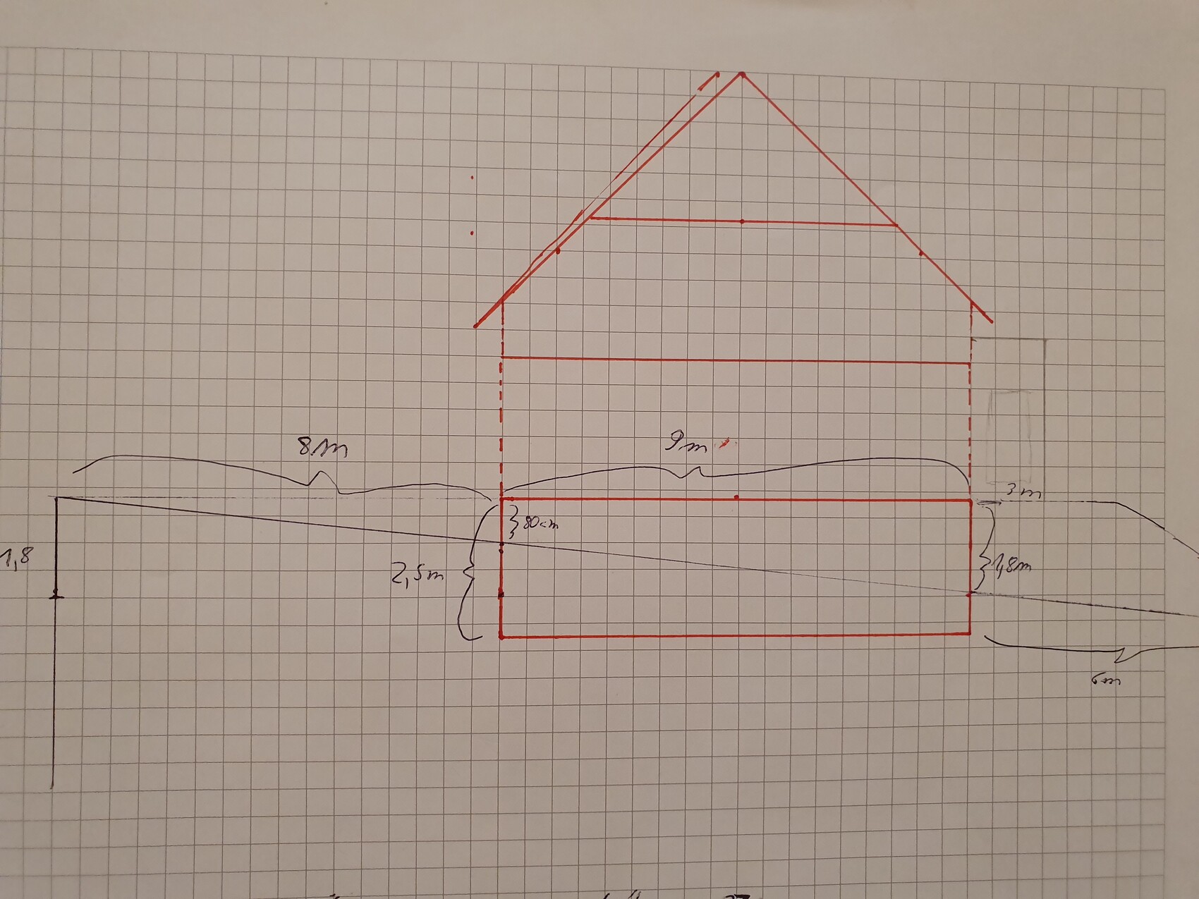

Skizze eines Hauses mit Satteldach und langem rechteckigem Anbau, Maßangaben in Metern
Ich habe es mir so ausgerechnet, dass ab Terrassen/Gartenbeginn, der Keller ca. 1,8 Meter aus dem Boden hinaus ragt. Wenn ich nun ein UG hinein setze, wäre ein Teil der UG im Boden und ohne Licht. Vielleicht hatte ich das missverständlich dargestellt. oder ich verstehe Deinen Vorschlag noch nicht richtig. Anbei noch mal eine laienhafte Skizze meinerseits zum besseren Verständnis.

Wenn du ein UG planst hast du hangseitig mind 1 Wand ohne Licht. Das ist nicht unbedingt ein Problem.
Das Zimmer ohne Tageslicht ist die Haustechnik, den Rest der Hangwand hat der Allraum. Der ist hell und lichtdurchflutet.
Ich finde Wohnen/Essen/Kochen gehört zum Garten - dem Wohnraum für die Sommermonate
Dein Haus hätte ich mit UG geplant.

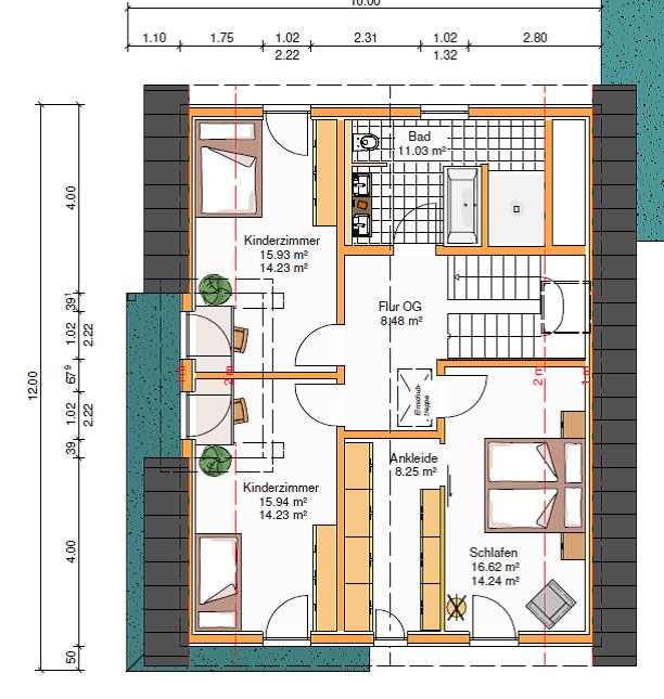

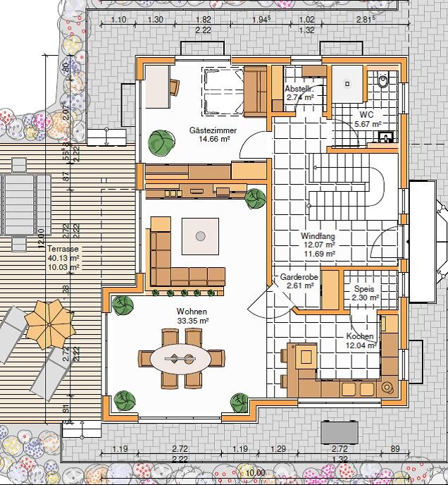

Nach längerer Zeit und einigen Erfahrungen mehr....Architekt...nun wieder ohne Architekt, haben wir einen Entwurf unseres favorisierten GU erhalten. Einige Punkte aus den letztem Feedback hier haben wir übernommen und gerade im OG angepasst. Nachdem uns, beim ersten Sichten, der Entwurf sehr zugesagt hat, gibt es nun einige Punkte, die uns extrem Kopf zerbrechen bereiten.
Wir wollen für die KfW das OG als 2. Wohneinheit festlegen. Daher ist die Podesttreppe an der Position schon absolet. M.e. geht nur viertel gewendelt am Eingang, damit wir eine Wand für einen Windfang ziehen können. Das muss der GU noch anpassen. Treppe war erst mal mein Wunsch, da ich Podest eigtl. schöner finde.
Das Büro sollte mind. 12m² haben, da es evtl. später als Schlafzimmer dienen soll.
1. Die Garderobe wünschen wir uns als Nische ( im Entwurf m.E. zu weit hinten) Wie Speis / Küche / Garderobennische optimaler gestalten?
2. Eingangsbereich Essen / Wohnen ( Flur zu dunkel, weil Eingang um die Ecke?)
3. Wohnbereich zu klein, wie Sofa Stellen? Wenn wir zentral eine Tür zum WZ setzen, damit man nach der Haustür nicht auf eine Wand zuläuft, hat man fast keinen Platz mehr, z.B. ein Sideboard zu stellen.
4. Bringt eine viertel gewendelte Treppe hier eigtl. mehr Platz im EG. Wenn ja, links o. rechts der Eingangstür?
5. Feedback allgemein.
Ich freue mich auf Eure Rückmeldung.
Architektonischer Grundriss eines Hauses mit Wohnen, Gästezimmer, Küche, WC, Terrasse und Garten.
Grundriss eines Obergeschosses mit Flur, Bad, Ankleide, Schlafzimmer und zwei Kinderzimmer.

die Küche funktioniert so nicht. Wo würde man denn 2 Hochschräke hinstellen? zu viele Fenster, zu viele Öffnungen. Ohne Küchenraummaße kann man aber schlecht was dazu schreiben.
Der Raum hat die typische quadratische Form, die man schlecht möblieren kann.
Wie soll mit der Treppenlage das OG eine zweite Wohnung geben. Die untere kann man doch nicht abtrennen?
Nicht böse aber wenn man auf doppelten Tilgungszuschuss angewiesen ist, sollte man sich das Thema Bauen noch mal überlegen. Da kommt soviel unvorhergesehenes. Etwas Geld sollte man schon in der Hinterhand haben.
Das Budget Haus + Keller + Baunebenkosten (bei Hanglage) + KFW40 Plus + riesiger Balkon ist mehr als knapp.
Wohnebene kein Gartenzugang.
Flur währen mir viel zu dunkel
Küche nicht quadratisch planen, sondern länglich als 2 Zeiler. Garderobe mit Speis tauschen
Türe in den Allraum versetzten, so dass diese beengt wirkende Ecktüre verschwindet.
Platzsparender Treppe
Habt ihr eure richtigen Möbel im Maßstab eingezeichnet
