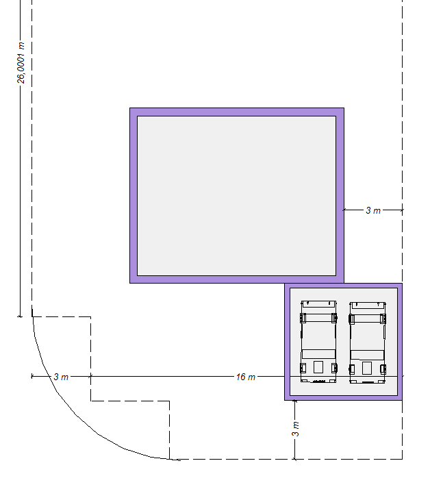

Garage, Carport -> Garage und Carport ( hier gibt es eine Herausforderung, da wir nicht wissen, wie wir das optimal stellen, damit das Haus soweit wie möglich nach vorn gezogen werden kann, um genug Gartenanteil zu bekommen.

Wie können wir Garage und Carport so platzieren, dass das Haus mit ca. 10 Metern Breite bzw. das Haus in der gewünschten Grundfläche möglichst weit in Richtung Straße gezogen wird. Unser Wunsch ist die größtmögliche Gartenfläche nach hinten raus. Beziehungsweise verfangen wir uns gerade im Thema Garage oder sollte das Haus irgendwie anders aussehen, um das Haus vorzuziehen?
Wir haben bei der Gemeinde auch schon angefragt, ob man die Garage drehen und die Einfahrt anders setzen kann (siehe Anlage). Laut Sichtprüfung der Gem. spricht aktuell nichts dagegen. Ich selbst bin jedoch eher skeptisch (Stichwort Kurve). Es handelt sich um eine Sackgasse mit Tempolimit 30.
Und Ihr dürft Euer Haus dann auch nach vorne ziehen?
Dann würde ich das so machen und die Einfahrt so anlegen, dass man gerade auf die Garage zufährt. Gäb sonst vermutlich Probleme mit dem Wendekreis der Autos. Dann kommen hinter Eurer Einfahrt in der Sackgasse nur noch 3 andere Häuser, also ziemlich wenig Verkehr. Wenn da keine Sichtbehinderungen im Weg stehen, sehe ich das als unproblematisch an, solange die Halsgelenke einem erlauben, den Verkehr aus beiden Richtungen zu erfassen.

Tobbster77 schrieb:
Stellplatz/Garage -> außerhalb der Baufensters planbar
Ein Indiz für diese Hoffnung sehe ich im Plan gerade nicht.
