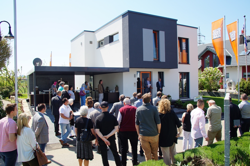

Matthew03
Woher kommt dann das jetzige Aussehen, hat das Haus ein Vorbild ?
Ja, das Vorbild ist ein Musterhaus von der Firma Rötzer Ziegel Element Haus, steht im Musterhauspark Fellbach, siehe Bild anbei.

Moderne zweigeschossige Villa mit Feier; viele Menschen vor dem Eingang.
Das habt Ihr beim Übersetzen auch verschönert, bis auf den Carport. Der hat im "Original" auch eine Kammer für die Mülltonnen, die auch für Nichtradfahrer ein Gewinn ist.
