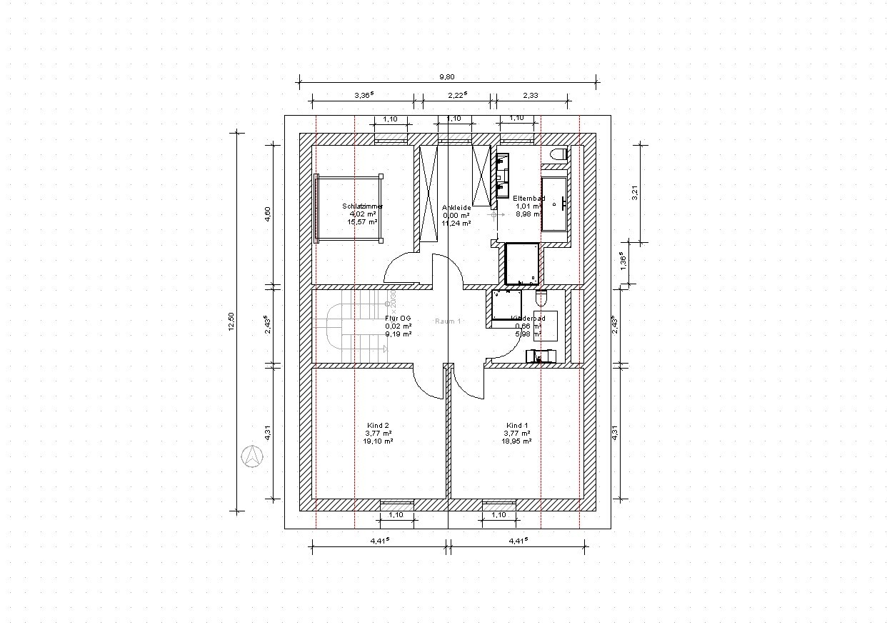

Im Obergeschoss schlage ich folgenden Raumtausch vor:
Das Elternbad wird zur Ankleide, das Kinderbad zum Elterbad und die Ankleid wird zum Kinderbad.

jj-siegen09.09.20 20:55
nach der deutlichen Kritik haben wir uns nochmal intensiv mit dem Grundriss auseinandergesetzt. Wir haben uns laienhaft einen neuen Grundriss fürs OG überlegt und gezeichnet. So trifft es unsere Vorstellungen jetzt sehr genau.
Das UG folgt (Lage der Bäder und Treppe passen aber fürs UG).
Wir bitten erneut um Eure konstruktive Kritik.
Vielen Dank!
Grundriss Obergeschoss: Flur, Schlafzimmer, zwei Kinderzimmer, Arbeitszimmer, Elternbad, Kinderbad.
11ant09.09.20 23:37
Na ja, "laienhaft" war ja wohl eher der vorherige. Dieser ist nun erheblich aufgeräumter. Ich freue mich auf das EG (und über das Anfangen mit dem OG).
