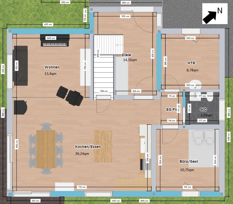

nach einiger Zeit als stiller Mitleser wird es jetzt auch bei uns ernst. Wir haben kürzlich ein Grundstück erworben und wollen jetzt auch unter die Häuslebauer gehen.
Das Grundstück hatten wir schon länger im Auge und haben uns daher schon seit einiger Zeit daran versucht, einen Grundriss zu finden, der "passt" und haben uns hier die ein oder andere Idee im Forum abgeschaut. Nun, da es geklappt hat mit dem Grundstück, müssen wir uns ernsthaft mit dem Grundriss beschäftigen.
Da ich schon länger hier mitlese und ein ums andere Mal erstaunt bin, was hier für tolle und hilfreiche Ideen von anderen Forumsmitgliedern kommen, dachte ich es kann nicht schaden, unseren Grundrissentwurf hier auch mal zur Diskussion zu stellen. Daher immer her mit euren Kommentaren, vielen Dank schon einmal vorab!
Noch ein paar Erläuterungen zu den Skizzen:

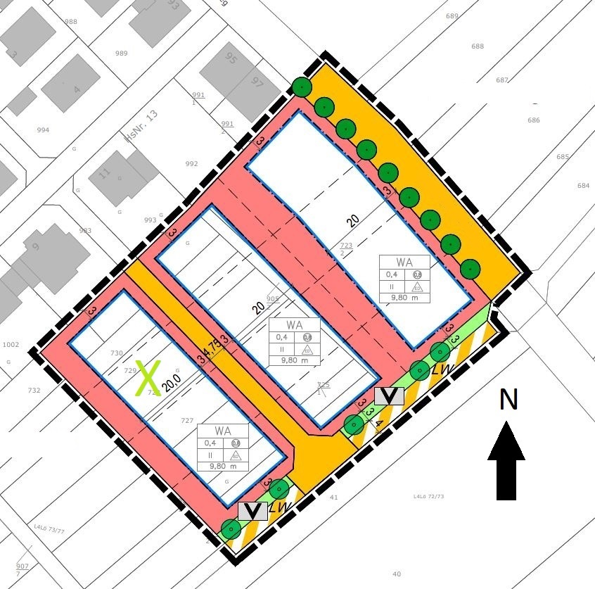

- Der Bebauungsplan ist genordet, bei den Grundrissen ist planoben entsprechend ca. Nordwesten
- Da wir schon wissen, mit wem wir unser Haus bauen werden, entsprechen die Wandstärken denen des Hausanbieters

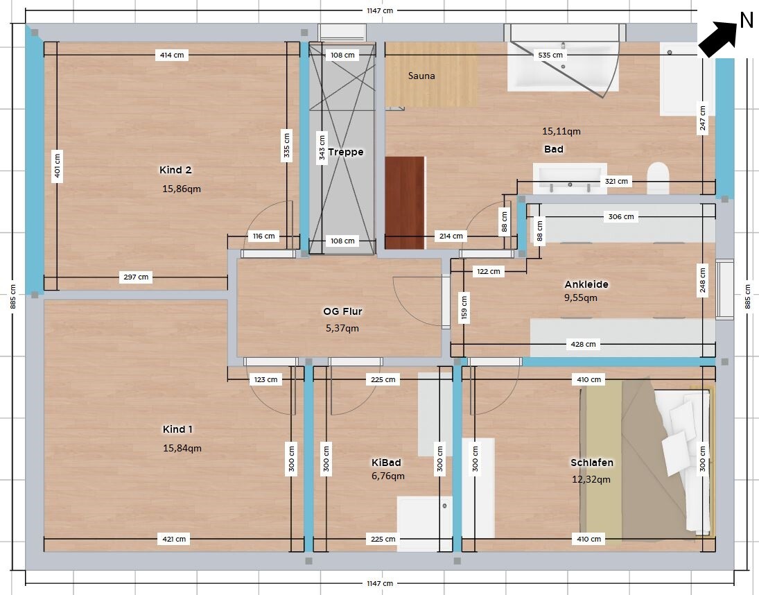

- Die Lage der Fenster ist noch völlig offen, deshalb sind sie im OG auch noch so gut wie gar nicht eingezeichnet
- Im Wohnzimmer und Esszimmer sind unsere vorhandenen möbel maßstabsgerecht eingezeichnet
- Die Möbel in Küche und Bad sind bislang nur Platzhalter - der "Schrank" im Bad soll idealerweise später auch die Waschmaschine und den Wäschetrockner beherbergen.

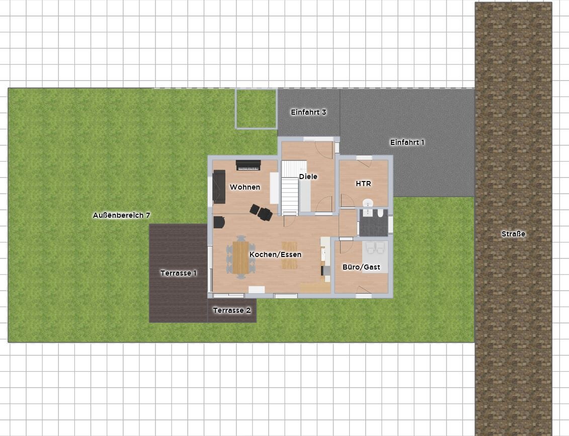

- Terrasse, Einfahrt usw. sind jetzt auch erst mal nur Platzhalter, insbesondere haben wir noch nicht geschaut, ob das mit der Grundflächenzahl passt
Größe des Grundstücks 472qm (16x29,5m)
Hang nein
Grundflächenzahl 0,4
Geschossflächenzahl 0,8
Baufenster, Baulinie und -grenze Baufenster 10x20m
Randbebauung nein
Anzahl Stellplatz 2
Geschossigkeit Max. 2 Vollgeschosse
Dachform
Stilrichtung
Ausrichtung
Maximale Höhen/Begrenzungen 9,80m
weitere Vorgaben
Stilrichtung, Dachform, Gebäudetyp Einfamilienhaus mit Satteldach ohne Dachüberstand
Keller, Geschosse 2 Vollgeschosse, kein Keller

Von wem stammt die Planung: DIY aus verschiedenen Grundrissen im Internet (inkl. einer Skizze die kaho674 in einem anderen Beitrag hier gepostet hatte)
Was gefällt besonders? Warum? Bereich zw. Diele und Küche
Was gefällt nicht? Warum? Eingangsbereich/Diele; Wohnen ggf. zu klein?
Preisschätzung lt Architekt/Planer: noch keine
Persönliches Preislimit fürs Haus, inkl Ausstattung: 400.000 (Haus ohne Außenanlagen und Baunebenkosten)
favorisierte Heiztechnik: Luft-Wasser-Wärmepumpe
-könnt Ihr verzichten:
-könnt Ihr nicht verzichten: Kinderbad im OG, großes Elternbad mit Platz für Sauna
Warum ist der Entwurf so geworden, wie er jetzt ist? Wir wollten 2 Kinderzimmer und 2 Bäder im OG, die restlichen Räume haben sich dann von selbst verteilt

Ich sehe den Risaliten im OG nicht fortgeführt und keine 2m-Linien, was bedeuten die dunkleren Wandabschnitte ?
Den "Vorbau" gibt es nur im EG, um den Eingangsbereich etwas großzügiger zu machen. Das OG soll ein Vollgeschoss mit 2,5m Deckenhöhe werden, daher gibt es keine 2m-Linie.
Die verschiedenfarbigen Wandabschnitte haben keine Bedeutung (das Programm, mit dem ich die Skizzen erstellt habe, zeigt Maße nur dann an, wenn man Wände markiert, diese sind auf den Screenshots blau).

Phinitho schrieb:
Den "Vorbau" gibt es nur im EG, um den Eingangsbereich etwas großzügiger zu machen.In Deinen Zeichnungen hat er aber kein Dach und ist im übrigen sauteuer, zieh´ den lieber glatt. Die Quadratmeter kosten "verteilt" nur einen Bruchteil.https://www.instagram.com/11antgmxde/
Nur aus dem Bauch die ersten Gedanken:
- Wohnzimmer könnte kuschelig werden, soll das wirklich eure Möblierung sein? Der im Sessel sitzt guckt nicht gern Fernseher?
- Küche wäre mir zu weit weg von der Terrasse, aber das haben einige so muss man aber wissen ob man das möchte und in Eurem Fall einen Sambakurs vorher belegen und de Ufde musse schwinge. Wenn da das Salz vergessen hast musste ganz schön Slalom um den Esstisch laufen bis in der Küche bist. Im Zweifel Terrasse ums Eck länger machen und Balkontür an die Küche.
- mir fehlt Stauraum, gibts nen Dachboden?
- das Bett steht so nicht ernst gemeint?
- Bad gefällt mir nicht wenn man den Eingang und die Sauna wegdenkt ist das Bad um die Hälfte geschrumpft. Und wenn ich soviel Wert auf ein Bad lege dass eine Sauna reinkommt würde ich da nicht die Waschmaschine unterbringen wollen. Ist für mich eher eine Notlösung die im Mehrfamilienhaus völlig nachvollziehbar ist aber so würde ich kein Einfamilienhaus planen.
- Kinderbad kriegt ein WC?
Insgesamt aber find ich’s nicht schlecht für einen ersten Entwurf. Würde dennoch das OG neu machen und vielleicht Versuchen ein Hauswirtschaftsraum reinzubekommen.
Phinitho schrieb:
Wir wollten 2 Kinderzimmer und 2 Bäder im OG, die restlichen Räume haben sich dann von selbst verteiltEigentlich eine von mir immer wieder gern gelobte Vorgehensweise, top down zu planen, aber dann sollte diese Grundlage auch "stimmen":face26 schrieb:
- Kinderbad kriegt ein WC?... und die Sauna ist eher ein breiter Besenschrank (?)https://www.instagram.com/11antgmxde/
