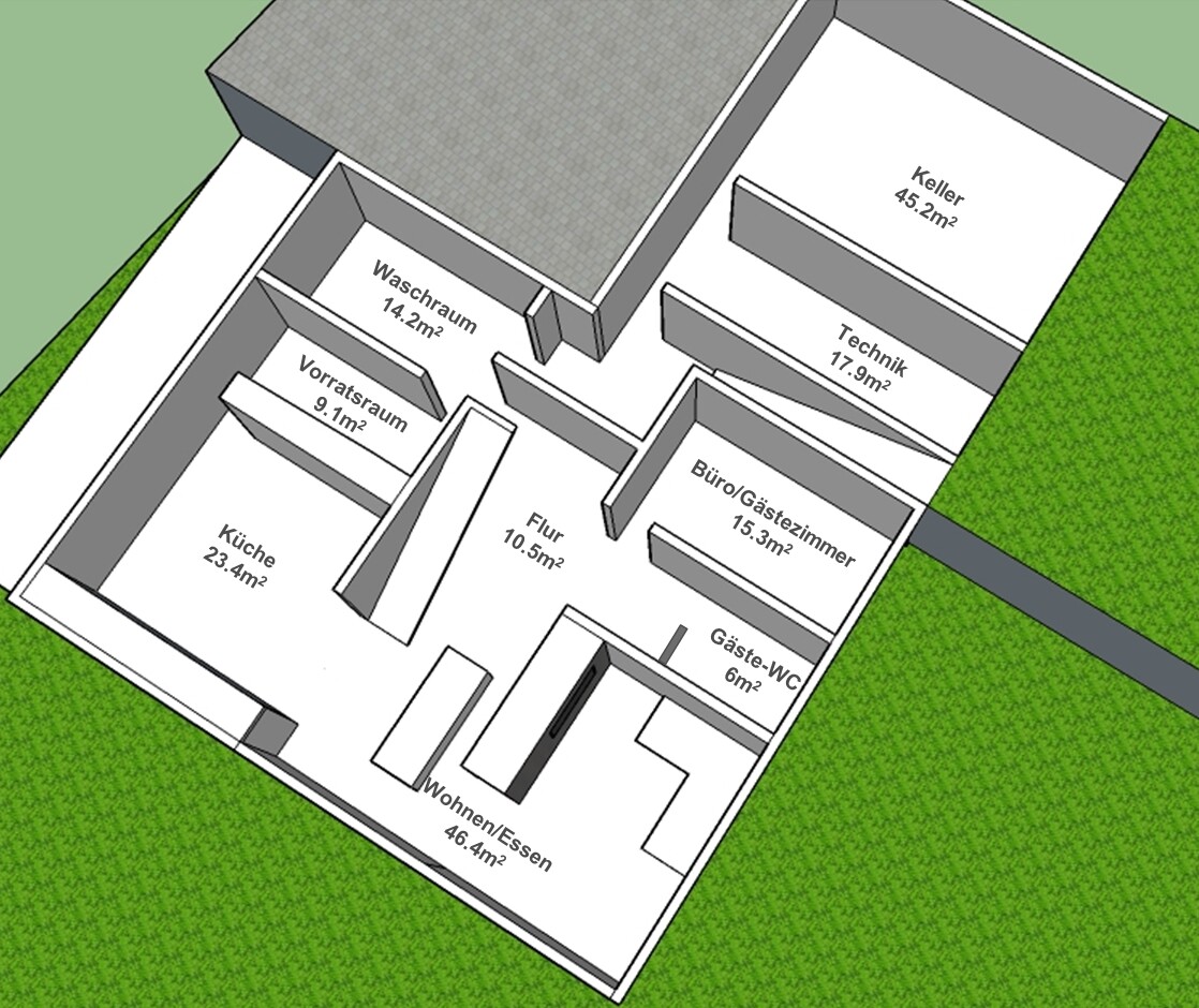

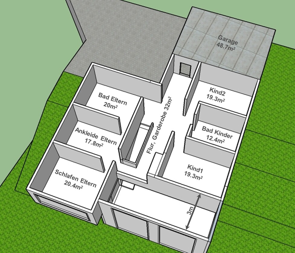

Hallo Zusammen,
uns würden mal Eure Kommentare zu dem Grundriss anbei (Eigenkreation) interessieren. Hier noch einige Infos:
  • Das Grundstück hat Hanglage nach hinten raus (ca. drei Meter von oben nach unten).
  • Die Eingangstür ist nicht im Grundriss eingezeichnet. Sie befindet sich im oberen Geschoss an der Wand links neben der Zugangstür der Garage
  • Was uns momentan wirklich zu schaffen macht ist der Wohn-Essbereich. Wie kann der esstisch gestellt werden, so dass noch genug Platz zur räumlichen Abtrennung beider Bereiche besteht? Muss überhaupt eine räumliche Abtrennung in Form einer Wand realisiert werden?
  • Wo würdet Ihr den Kamin platzieren?
  • Seht Ihr es als Nachteil an, dass der Hauseingang in der "Schlaf-Etage" ist (auch wenn man dies auf Grund der Türen und der Galerie gar nicht direkt erkennt)?
Vielen Dank vorab!

03.11.14 22:41
Ein Grundriss mit Maßangaben ist hilfreicher. Wo ist der Norden?
Gruß Yvonne

Ganz grob: Norden vor dem Haus (Eingang/Garage), Süden hinter dem Haus..
Manu1976
04.11.14 08:05
Ganz kurz, so auf den ersten Blick:
OG - TOP
EG - FLOP und Fall für die Tonne
Um in den Keller und den Technikraum zu kommen, musst du erst durch den Waschraum. Da fehlt noch ne Tür. Aber was gar nicht zu funktionieren scheint ist der Wohnbereich. Platz für den Tisch? hm, in der Küche vor dem Fenster? Im Treppenbereich scheint es eng zu werden. Warum willst du Ess- und Wohnbereich trennen? Wenn dann würde ich die Küche abtrennen, aber doch nicht Essen und Wohnen!
Kamin ist auch so eine Sache. Was willst du haben? Nen Baumarktofen oder eher nen Kachelofen? Wie groß soll der sein? Der Schornstein muss auf beiden Etagen funktionieren. nicht dass er irgendwo mitten im Flur steht. Von dem abgesehen, ich wüsste gar nicht, wo der noch hin sollte.
Irgendwie hast du trotz fast 70m2 für Küche und Wohnen kaum Platz für was ordentliches zu stellen.
Warum willst du überhaupt selbst planen? Überlass das doch nem Architekten. Gerade Hanglagen sind immer eine schöne Herausforderung.

ich kann die UG-Ansicht leider nicht öffnen - die drei anderen Ansichten ohne Probleme.
Wie Yvonne schon sagte ist es recht schwierig. den Grundriss ohne Bemaßung einzuschätzen.
So finde ich (ohne Meter-Angaben) beispielswiese die Kinderzimmertüren sehr, sehr schmal. macht man diese hingegen breiter, wird das Kinderbad recht eng.
Grüße,
Dirk
04.11.14 08:36
Was ich sehen kann: die Türen sind gar nicht geplant, da fehlen Mauern für die Zargeneinfassungen. Viel Mauern, aber keine Stellflächen.
Sinn des Luftraumes?
Viel verbrannte Fläche.
Das kann ein Fachmann gewiss besser, der weiß auch, wie man mit dem Gelände umzugehen hat.
Das kinderbad mit 12, das andere Bad mit 20 qm... Wie schon gesagt: viel verbrannte Fläche!
Gruß Yvonne
