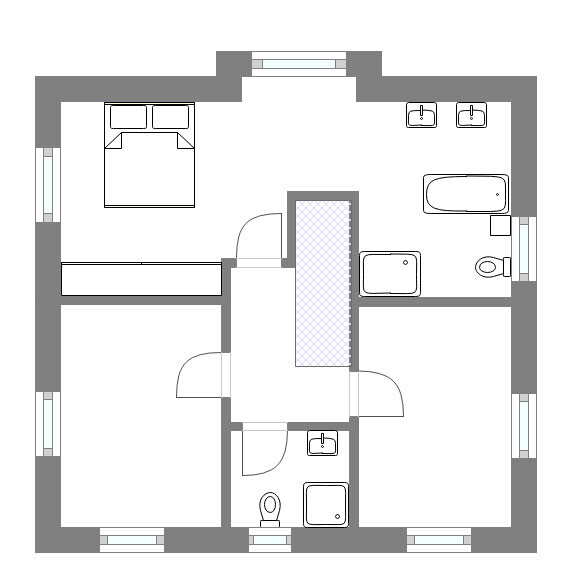

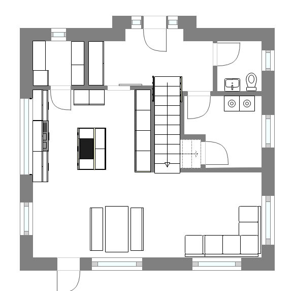

Ich habe einen aktualisierten Plan. Ich habe die Treppe etwas verlängert und doch einen Erker hinzugefügt. Der soll etwas die beengten Platzverhältnisse vor der Treppe beheben. Im Schlafzimmer entsteht dann auch ein offener, heller Platz. Das flache Satteldach soll an der Stelle einfach weiter runter gezogen werden (kenne den Begriff hierfür nicht, siehe Anhang).
Was mir bis jetzt nicht gefällt: Da die Treppe jetzt länger ist und etwas ins Wohnzimmer läuft, muss die Kellertreppe wohl etwas "ums Eck" in den Hauswirtschaftsraum, um sich nicht den Kopf zu stoßen. Leider kenn ich mich mit Treppen und deren Raumbedarf nicht aus.
Fällt euch irgendwas auf, dass so gar nicht geht bzw. ungünstig gelöst ist?
