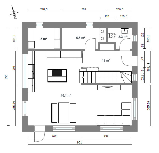

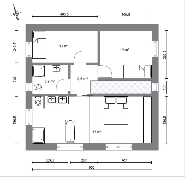

Wenn ich im EG zur Haustür reingehe, stehe ich ja im Flur der WE1. WE1 und WE2 müssen ja getrennt sein. Daher würde es nur mit Außentreppe funktionieren. Allein 12,5 % der Wohnfläche als Fensterfleche ist im Keller schon sehr aufwändig.
Kommt für uns nicht in Frage, da wir keine anderen Leute im Haus haben wollen. Das ist ja mit der Grund warum wir überhaupt bauen. Wenn wir alt sind, würde eher noch eine Außentreppe zum DG in Frage kommen, so dass wir im EG wohnen.
chris87
Ich bin jetzt doch nochmal auf eine ältere Idee zurück. Dadurch wird nur das Elternschlafzimmer/Bad etwas schlauchförmig. Vorteil ist aber jetzt ein aufgeräumter Flur, Haustür im Osten und der Kellerabgang ist jetzt nicht verwinkelt im Hauswirtschaftsraum. Küche und Wohnzimmer haben auch ein paar cm gewonnen. Ein Kinderzimmer ist jetzt 2 m² kleiner als das andere.
2D-Grundriss eines Hauses mit Wohnzimmer, Küche, Bad, Treppe und Maßangaben
2D-Grundriss eines Hauses mit Schlafzimmer, Bad, Küche, Wohnzimmer und Flur
Zum einen finde ich 3,50 für die Sitzecke recht sportlich zum TV schauen, zum anderen die Relation vom Elternbereich zum 12qm Kinderzimmer unverhältnismäßig
chris87
hey, ich bin auch in 12m² glücklich groß geworden :D (bei einem 280qm Elternhaus :p)
Ne, das gefällt mir auch nicht so.. bekomm es aber gerade nicht besser hin.
Mein jetziges Wohnzimmer hat 3,44 Meter, fand das eigentlich gut. Da muss ich wohl noch in einige Musterhäuser. Was wäre "normal"? 4 Meter?
