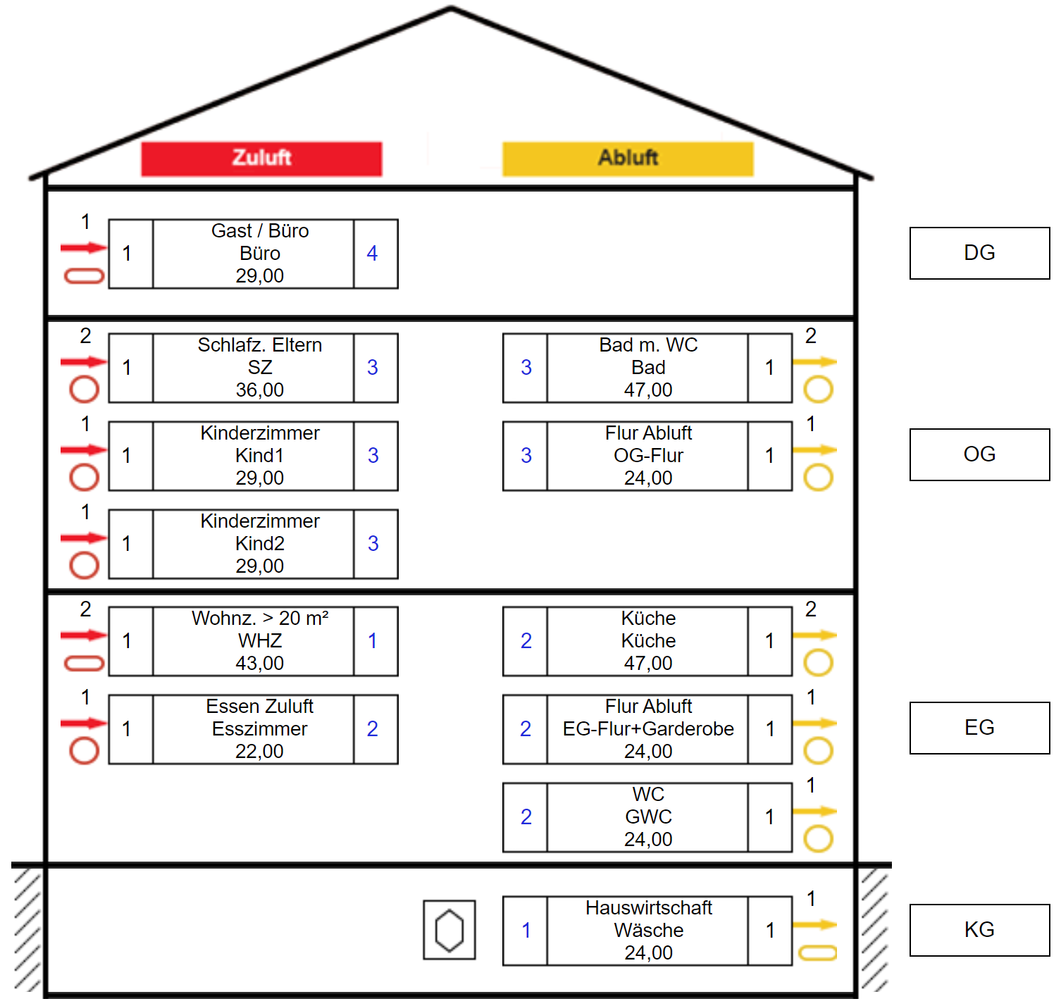

Mit euren Beiträgen kann ich gut was anfangen. Vielen Dank für das Feedback und auch den Gegenvorschlag zur Ventilplatzierung. Bez. dessen, schätze ich, dass der Grundsatz gilt "maximale Wegstrecke von Ventil zu Überströmraum".
Ist es nicht unangenehm, wenn ich am Schreibtisch arbeite und über mir strömt Luft aus dem Ventil? Dieser Gedanke hatte mich dazu geführt, das Ventil (Zuluft) im Raum so zu platzieren, dass man selten sich darunter aufhält.
Ich will und werde mir eine Planung machen lassen. Im Vorfeld will ich gern, mit eurer Hilfe, mir etwas Kenntnis aneignen, um dann die Planung auch bewerten zu können. Natürlich werde ich die Planung dann auch hier präsentieren.
Dann bleibt letztlich nur noch die Frage nach dem Hersteller. Zehnder steht momentan ganz vorn. Ist aber auch nicht die günstigste, wenn man das so pauschal einwerfen darf.

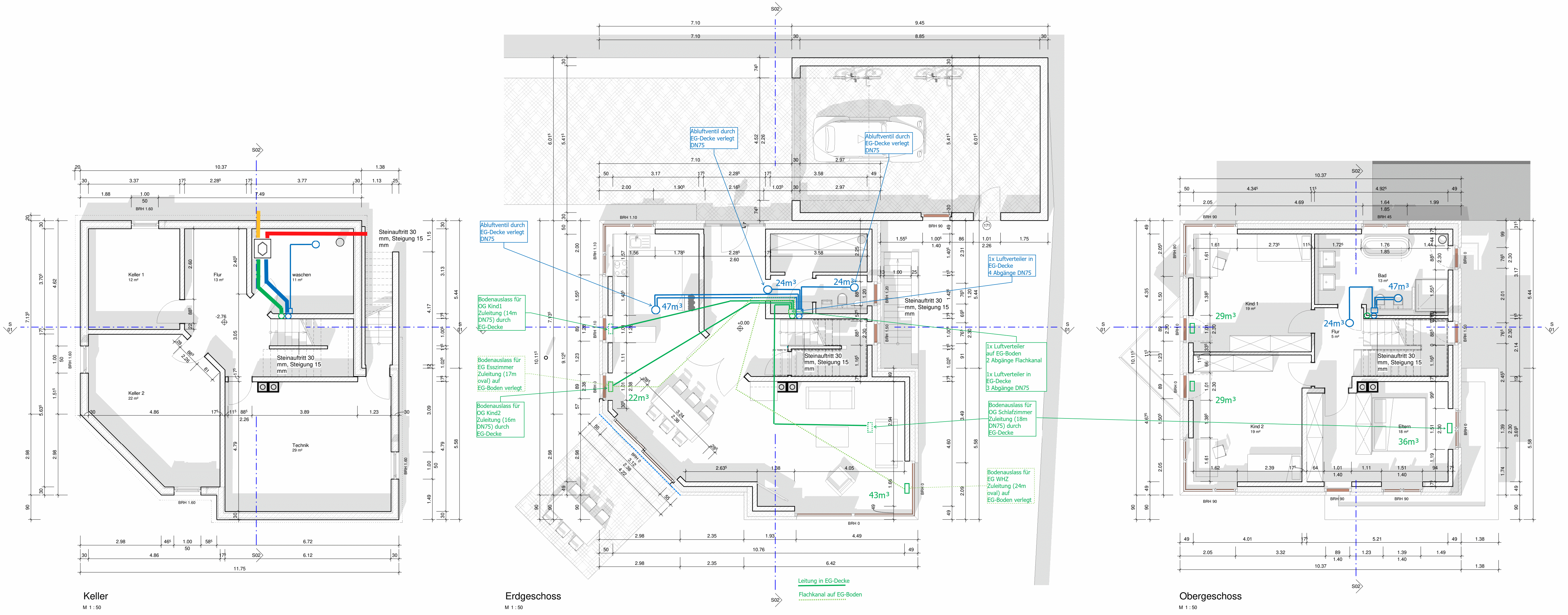

Anderes Thema: Leitungsführung und Verteilung. (Sollte ich einen neuen Thread dafür machen?)
Zuluft im EG (ESSEN und WHZ) sind auf der Kellerdecke/unterm Estrich verlegt. -> Bodenauslass.
Zuluft im OG (KIND1&2 und Schlafzimmer) sind in der EG-Decke/auf Filigrandecke verlegt -> Bodenauslass.
//Im DG ist auch noch ein Bodenauslass vorgesehen (nicht zu sehen im Planausschnitt)
Kann ich das so an meinen Statiker weitergeben?
Sind 47m³ an einem Ventil (Küche) okay? Oder sollte man das auf zwei Ventile splitten?

In den Fluren braucht man keine Abluft das sind Überströmbereiche. Wenn du doch welche einplanst dann reicht es so wie es ist dann muss du auch in der Küche nicht noch ein weiteres Ventil setzen. Nur das Geplante muss eben etwas größer werden, bzw. auch auf die passende Luftmenge eingeregelt. Aber das ist ja sowieso klar.
Im Keller fehlt Zuluft da du ja dort auch Abluft planst.
