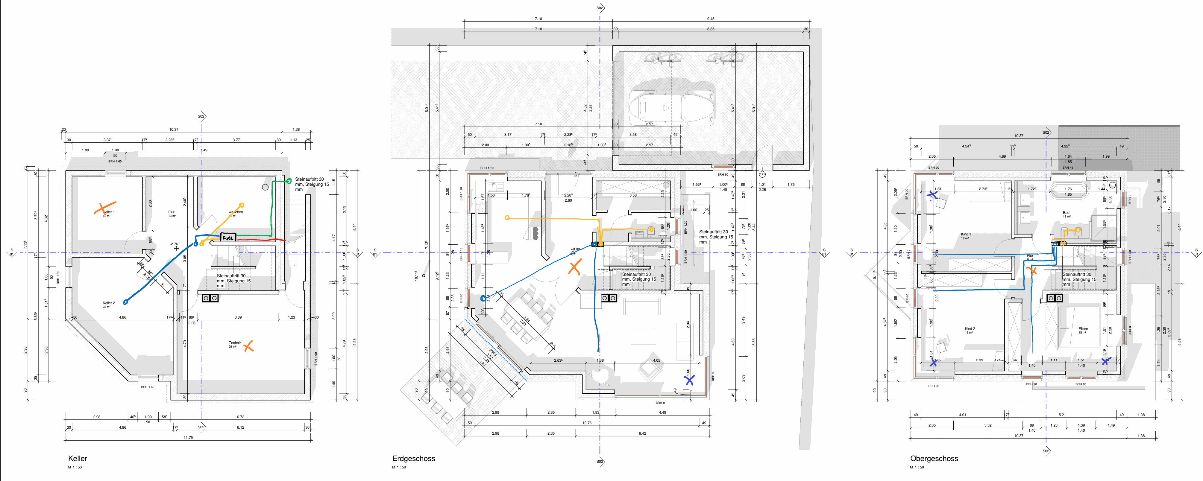

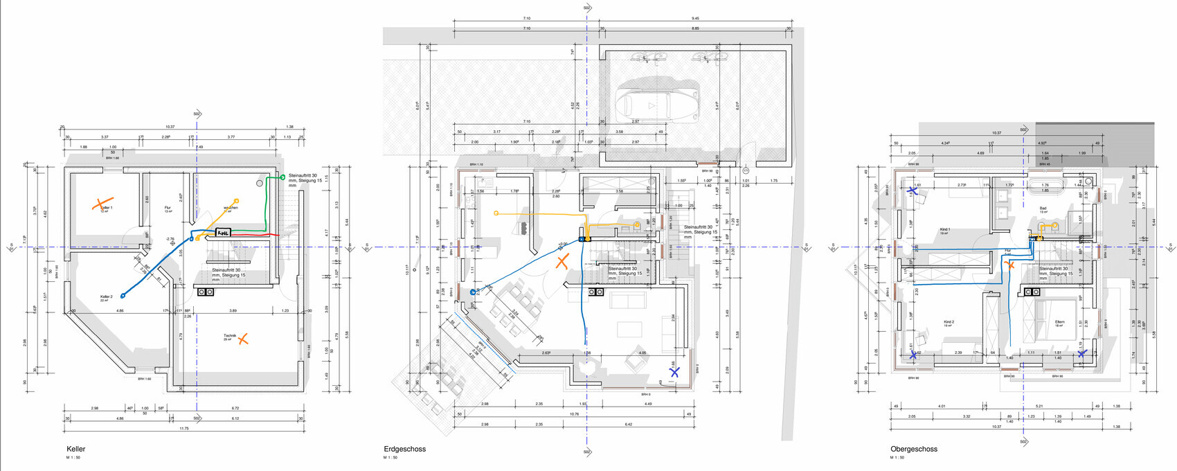

die Position der Ventile bei dir passt überhaupt nicht, ich würde es so machen. Dafür gibt es auch Planungstools von z. B. Zehnder.
Architekturplan mit drei Grundrissen: Keller, Erdgeschoss, Obergeschoss, Maßlinien und Symbole.

Mit einem Planer sprechen der sich damit auskennt, drauf achten das Leitungslängen passen.
Aufpassen das nicht zu viel Luft durch ein Ventil bzw. Eine Leitung strömt.
Langsamer Luftstrom ist meist auch leiser Luftstrom.

Beide Vorschläge für die Ventile sind noch suboptimal. Lass da am besten einen Profi ran, die machen das täglich und in der Regel ist die Planung auch kostenlos wie schon geschriebn wurde. Nicht nur bei Zehnder.
