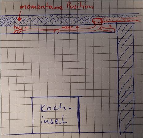

Was ist unklar? Einfach nur den Deckenauslass bis zur abgehängten Decke verlängern. So bist du dann sogar ziemlich frei in der Entscheidung wo der dann hinkommt.
Ich hätte den Deckenauslass jetzt einfach ziemlich weit nach unten geplant und dann unter der Decke an die gewünschte Position mit Lüftungsrohr und Auslass gelegt!?

Ja genau das meine ich. Du verlängerst den Deckenauslass mit den geeigneten Mitteln. Dabei kannst du eben frei entscheiden wo der hinkommt, weil die Decke ja abgehängt worden ist.

also findest du so eine Vorbereitung, ohne die Lüftungsanlage eventuell nicht sofort in Betrieb zu nehmen, als eine gute Idee?
Zu und Abluft muss ich noch vorsehen. Da schaue ich mal nach geeigneten Dachdurchführungen, die ich aber nicht sofort einbauen werde.

Gut, nicht gut. Das muss du wissen. Ich bin immer pro Kontrollierte-Wohnraumlüftung. Das Leben im Haus wird dadurch einfacher.
Wenn man das Budget nicht unbedingt hat ist eine Vorbereitung der Leitungen schon ganz interessant. Ich würde allerdings die Leitungen solange diese unbenutzt sind auf jeden Fall mit Kappen versehen. Sprich Luftdicht verschließen bis die Anlage dann kommt.
Um etwaigen Verunreinigungen vorzubeugen.

Ja, möchte die mit ner Kappe verschließen und Klebeband drum auf Nummer sicher. Wenn ich bisschen besser bei Preisverhandlungen und fleißiger mit der Eigenleistung bin, kommt die Kontrollierte-Wohnraumlüftung sofort rein, das wünsche ich mir. Dann kann ich die auch gleich in die Gebäudeautomation einbinden.
