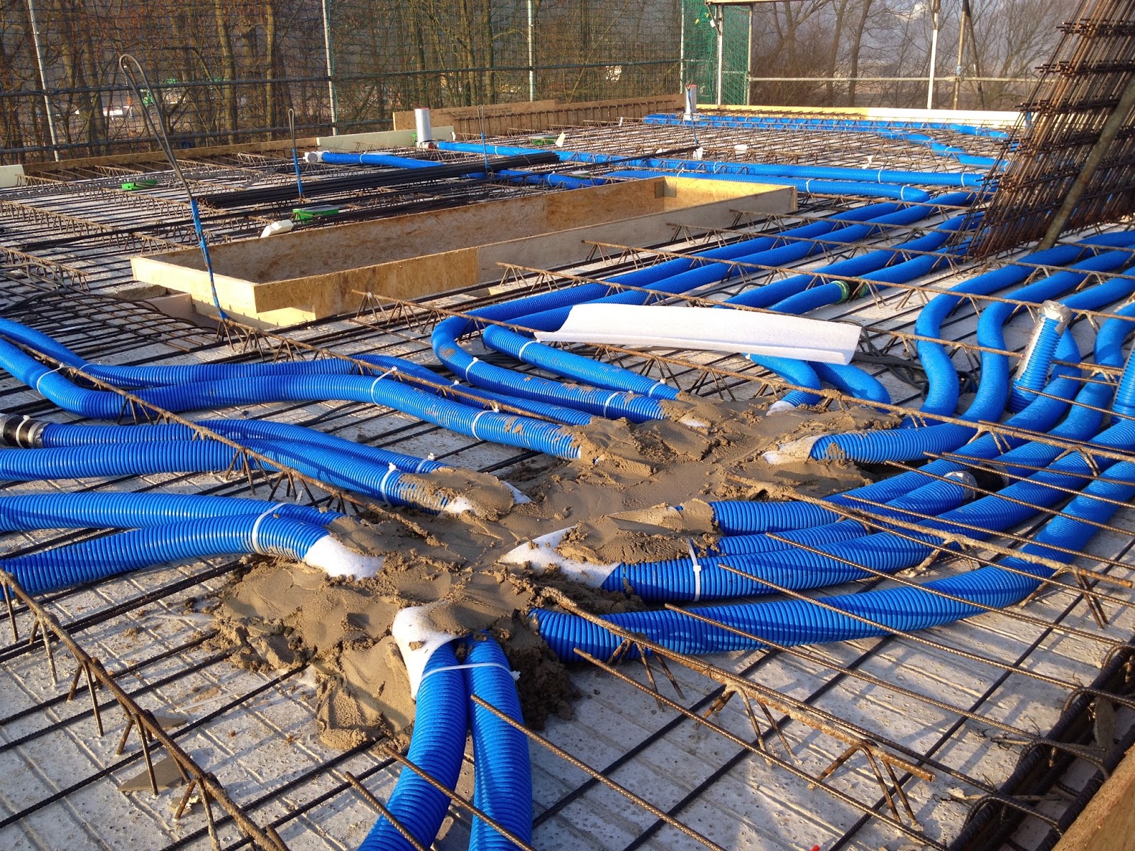

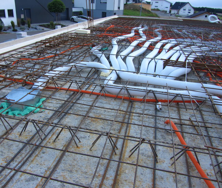

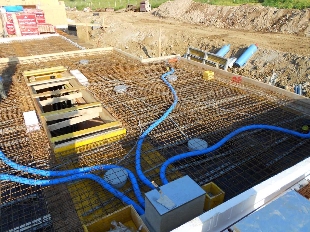

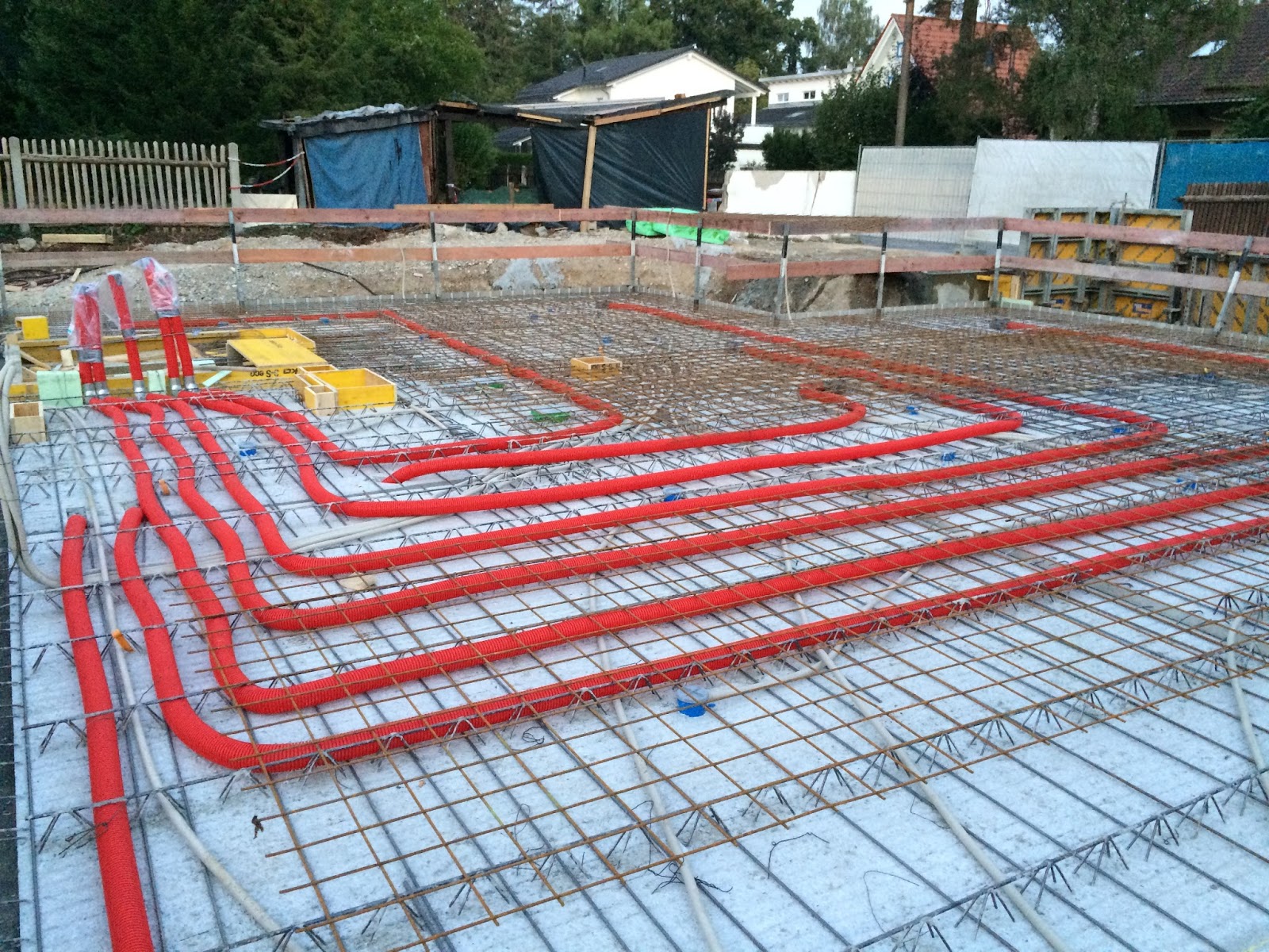

mein Statiker meint, dass die Lüftungsrohre so wahrscheinlich nicht gelegt werden können, da die Gitterträger in eine bestimmte Richtung ausgerichtet sind. So müsste ich die Leitungen gerade und dann mit winklig legen. Ich kann mir aber gut vorstellen, diese doch quer über die Decke zu legen, die Leitung wird nur nicht Schnurgerade liegen. Was meinst du?
schöne Grüße
Alex
Mycraft
Mycraft
Moderator
In der Regel funktioniert es:
Aber es geht natürlich auch rechtwinklig.
Die Rohre sind auch relativ starr. Somit sind kleine Radien eher umständlich herzustellen. Wie die Rohre letztendlich liegen ist für die Funktion nebensächlich. Vorausgesetzt der Druckverlust ist im Rahmen.

Vielen Dank für die tollen Bilder. Mein Anbieter hat mir die Merk Lüftungsrohre angeboten. Ich werde versuche die Leitungen mit so wenig kurven wie möglich zu legen und die Radien relativ hoch zu halten.
Ich werde zu allen Auslässen 2 Lüftungsrohre legen, um bei der Luftmenge flexibler zu bleiben.
