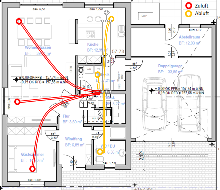

also findest du so eine Vorbereitung, ohne die Lüftungsanlage eventuell nicht sofort in Betrieb zu nehmen, als eine gute Idee?
IMHO sind die Kosten einer Kontrollierte-Wohnraumlüftung sehr durch die Installation und die Rohrleitungen dominiert. Mit nur geringen Mehrkosten gegenüber der nackten Installation kannst Du die Kontrollierte-Wohnraumlüftung dann auch gleich fertig stellen. Aber bei sehr viel Eigenleistung und günstigem Einkauf kann das auch anders aussehen. Von daher ... Einzelfall.
Den Deckenauslass im Esszimmer würde ich möglichst nicht über einem Sitzplatz anordnen. Im Winter kann das doch unangenehm werden. Besser etwas mehr an den Rand ...

danke für deinen Tipp.
Also die Anlage soll komplett in Eigenleistung installiert werden.
Naja, die Lüftungsrohre mit Deckenauslässen werden mich ca. 1300€ kosten.
Die Lüftungsanlage komplett dann ca. 6000€. Ich telefoniere heute mit einem Händler.

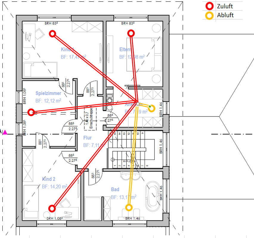

Wie auch schon von @Mycraft angedeutet, habe ich die Zeichnung mal angepasst und die Leitungsführung eingezeichnet, wie ich es verlegen würde. Mit Statiker abgeklärt, Leitungen quer unter tragenden Wänden wäre in Ordnung, er schaut sich diese Zeichnungen jetzt an.
Nun gibt das längste Lüftungsrohr ja den höchsten Druckverlust an. sollte ich bei den kürzeren Leitungen eine Schlaufe legen? ist das sinnvoll??
schöne Grüße
Almo
